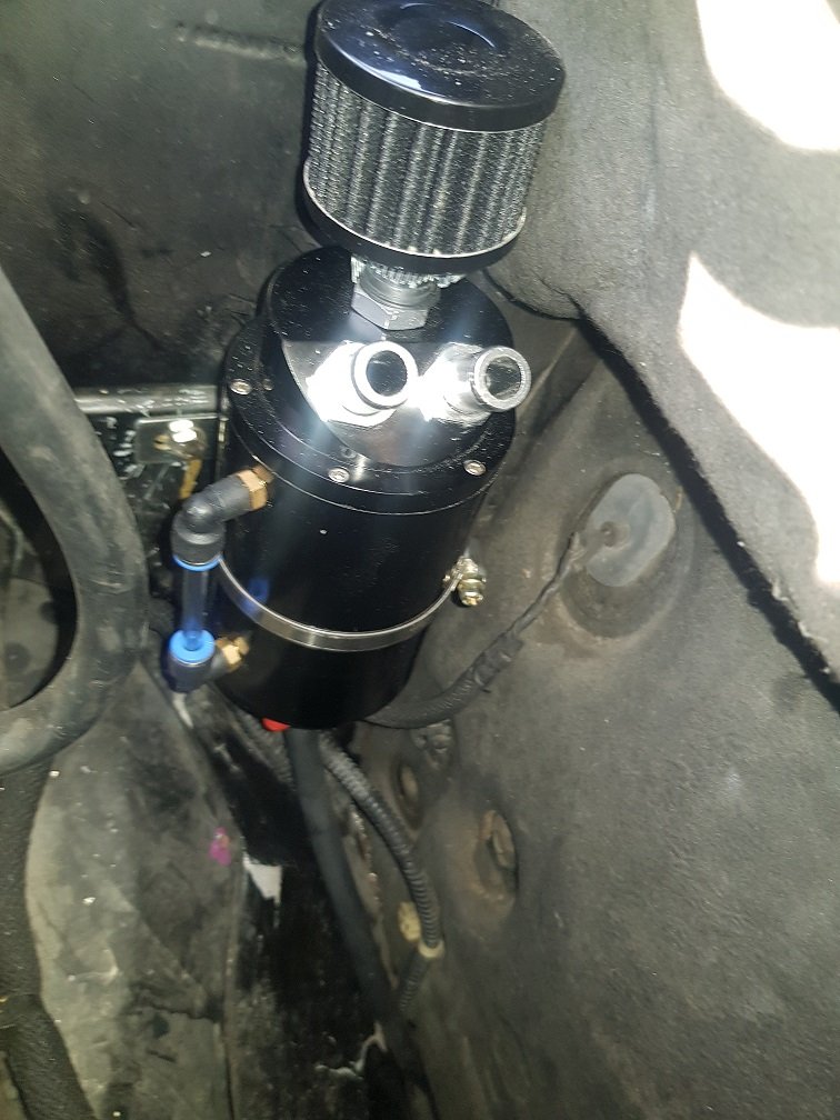

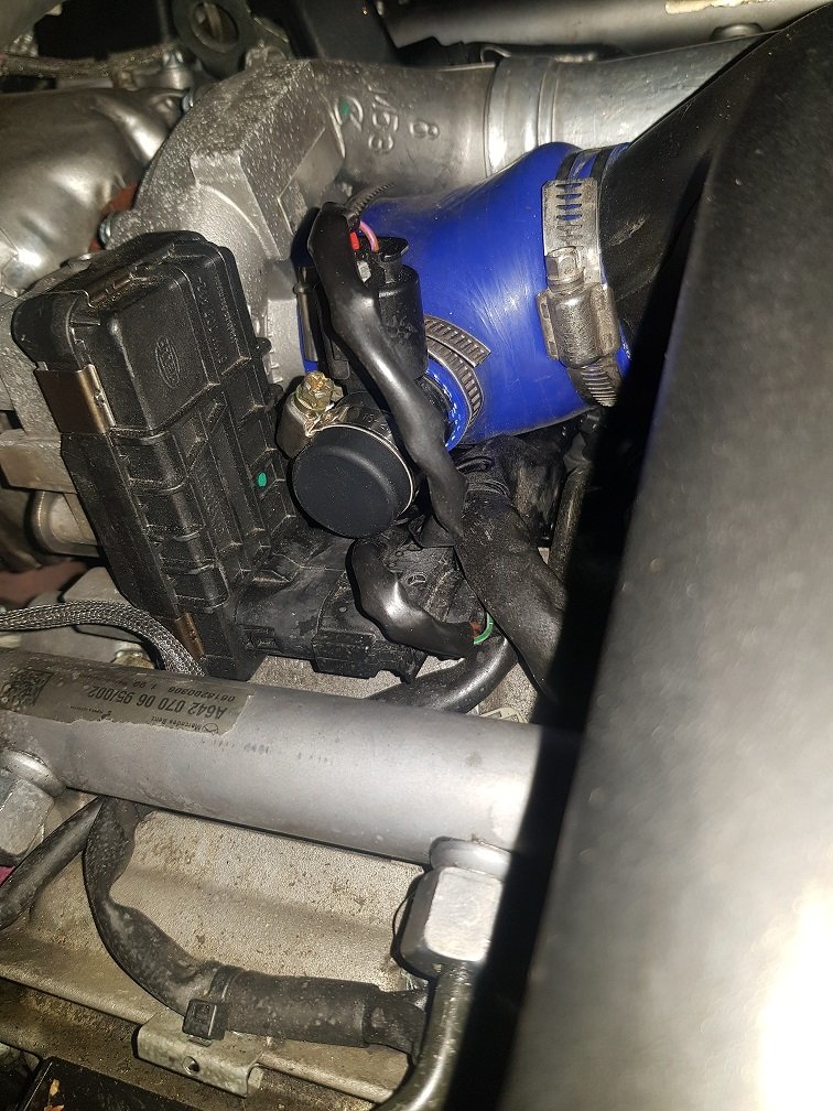

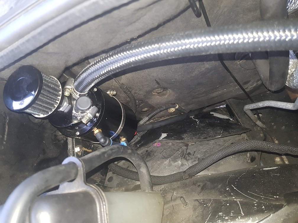

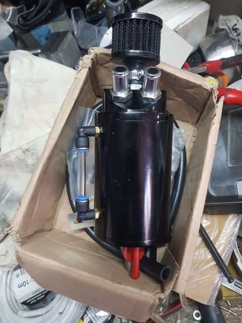

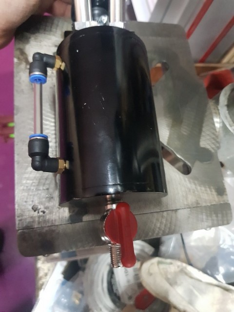

suite aux differents problemes connus de ce moteur surtout par rapport au reniflard et n etant pas fan des reniflard en general ,j ai donc intalle un recuperateur vapeur d huile comme sur tout mes vehicule
malheureusement je n ai pas trouve le modele qui me plaisait un modele carre avec niveau apparent est un filtre inox interne d au moin 1 ou2l
j ai du me rabattre sur un modele circulaire avec reniflard externe ce qui ne m a pas tros derange a ce moment la

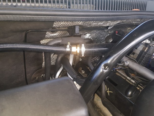

donc une fois ma petite bouteille reçue je me mis a la recherche des differents diametre de durite raccord et bouchon necessaire

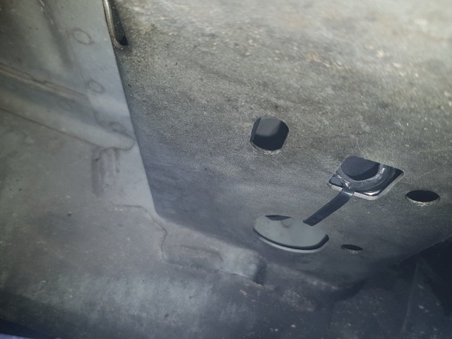

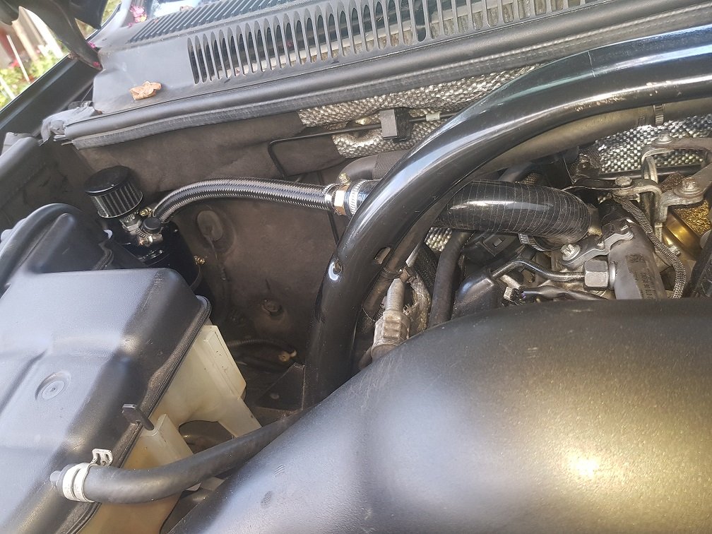

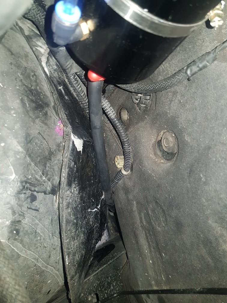

donc apres montage installation de la durite de purge qui descend cache dans un longeron
quand il y a besoin de vider on sort la durite on met une bouteille on ouvre le robinet et walou
maintenant reglage des differentes config c est la qu on ce rend compte du vrais matos ou du tuning feuvert et la pour le coup :reflexion: :reflexion: :roll: moyen bof il manque vraiment le filtre inox dedans c est clair

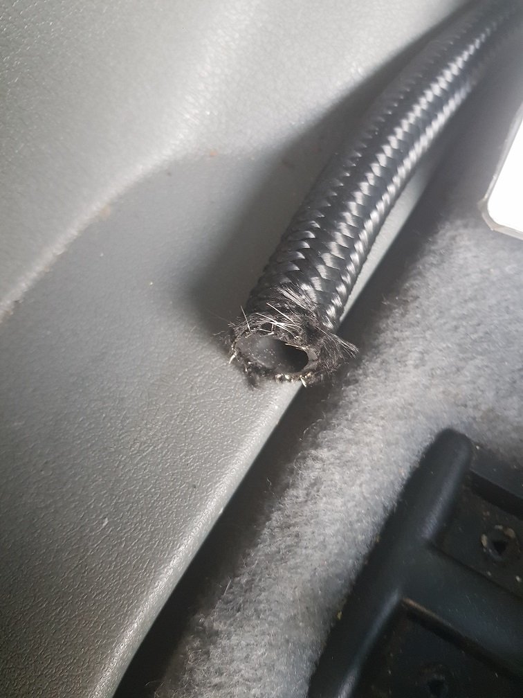

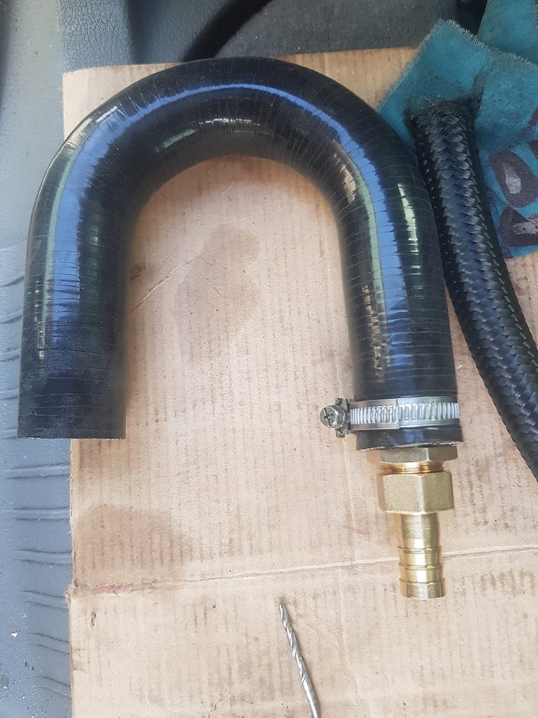

bien evidemment moteur tournant de la fumee qui passe par la ventilation est sa pue dans le vehicule du coup modification :D
donc voila apres modification bien mieux en attendent de trouver mieux
