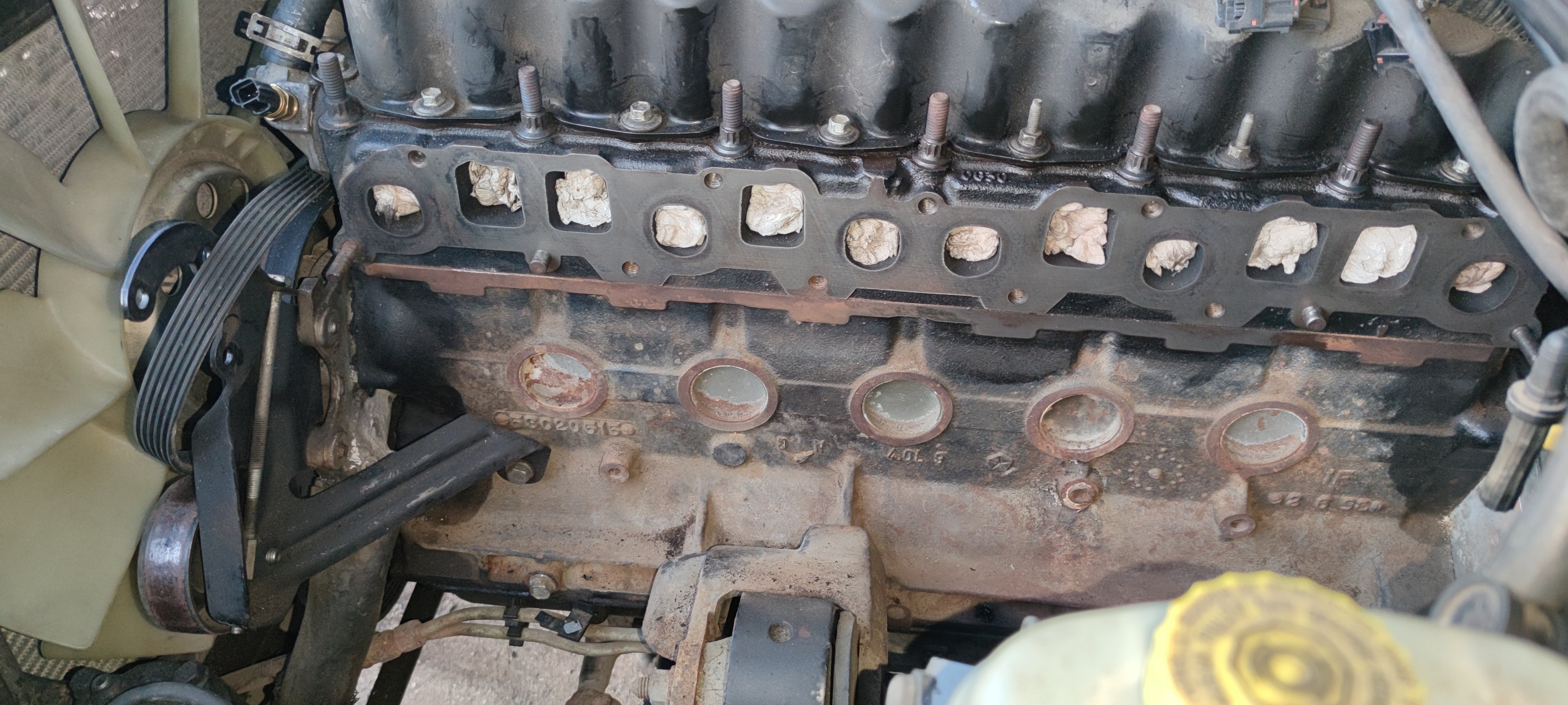

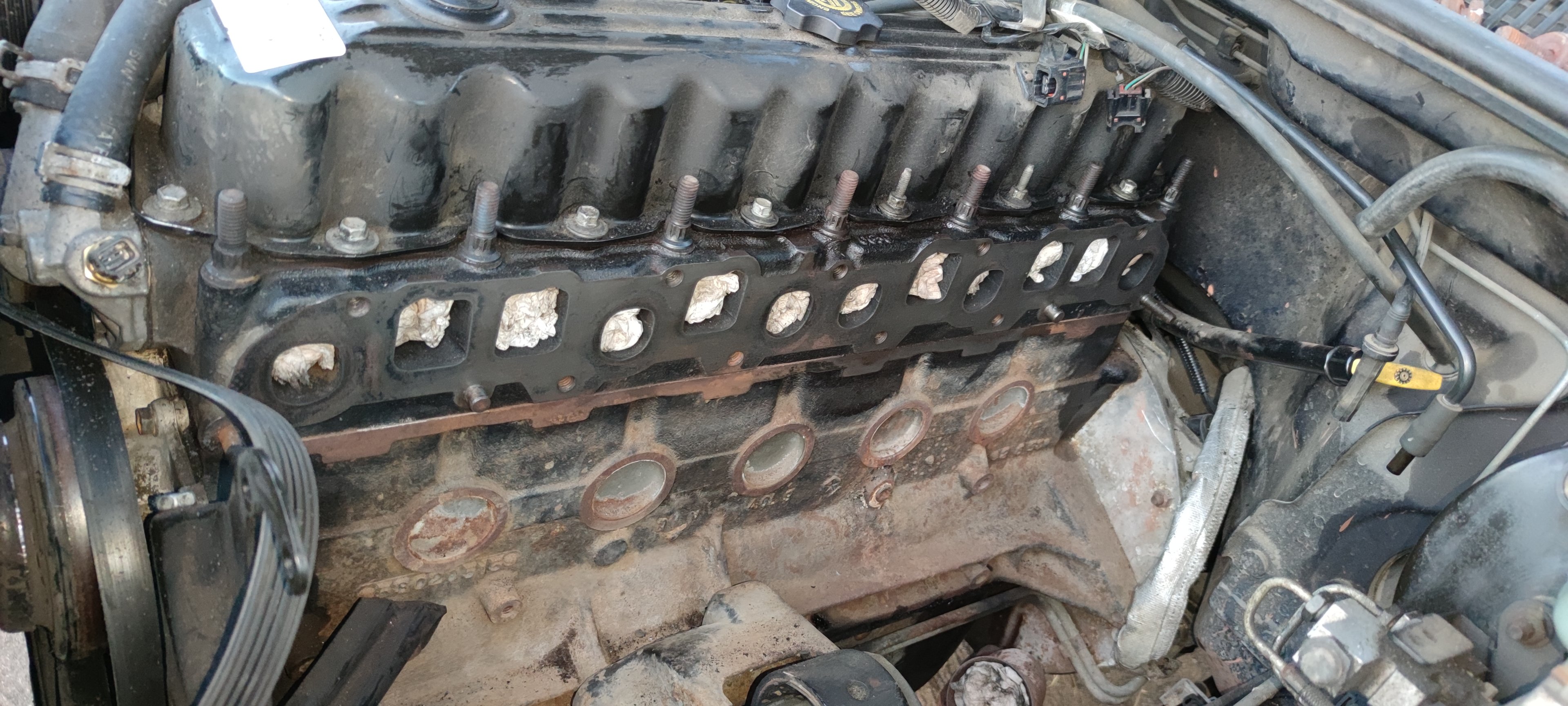

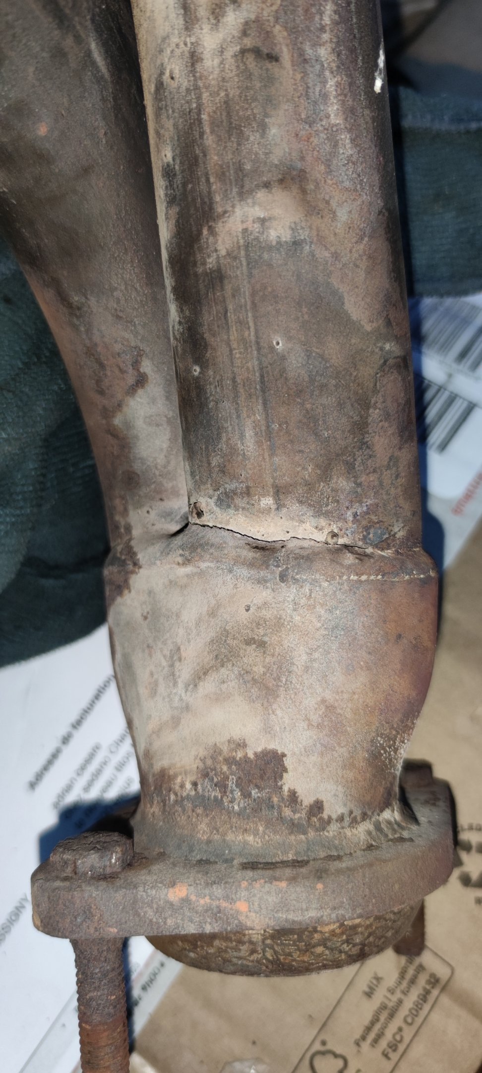

Salut a tous, j étais a 90% persuadé d'avoir le collecteur d'echappement fissuré...
Content de ne pas avoir demonté pour rien ! Je crois que c est un peu la maladie des jeep 4.0L.
Je pense donc que je consommais trop d'essence a cause de ça. J'ai lu que la sonde lambda envoyait de mauvaise information au calculateur, et du coup qu'il enrichi le melange...
Mais au control technique c était nickel :bravo2:

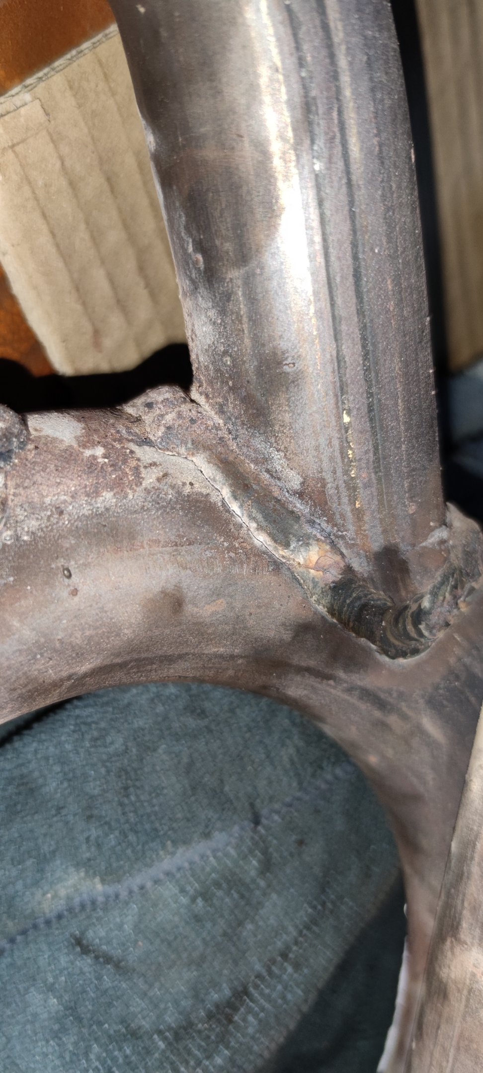

J'ai cru comprendre que les collecteurs était difficilement réparable, peut être en y soudant des plaques ?? Vous avez déjà fait ?
J aimerais réparer celui là au cas où si dans 3 mois j ai un soucis car j'ai des doutes sur le collecteur chinois... Celui que j'ai recu est beau il a l'air bien fait mais beaucoup de mauvaise critiques sur le matos chinois.
De plus en démontant j'ai découvert une belle prise d'air sur la boîte a air, ce qui explique pourquoi la sonde me donnait 50 degrés dans le collecteur d'admission, en faite elle aspiré les gaz chaud qui sortaient des fissures !! O top :colere2:
Ca fuit !
Ca fuit !
La crique !
La crique !

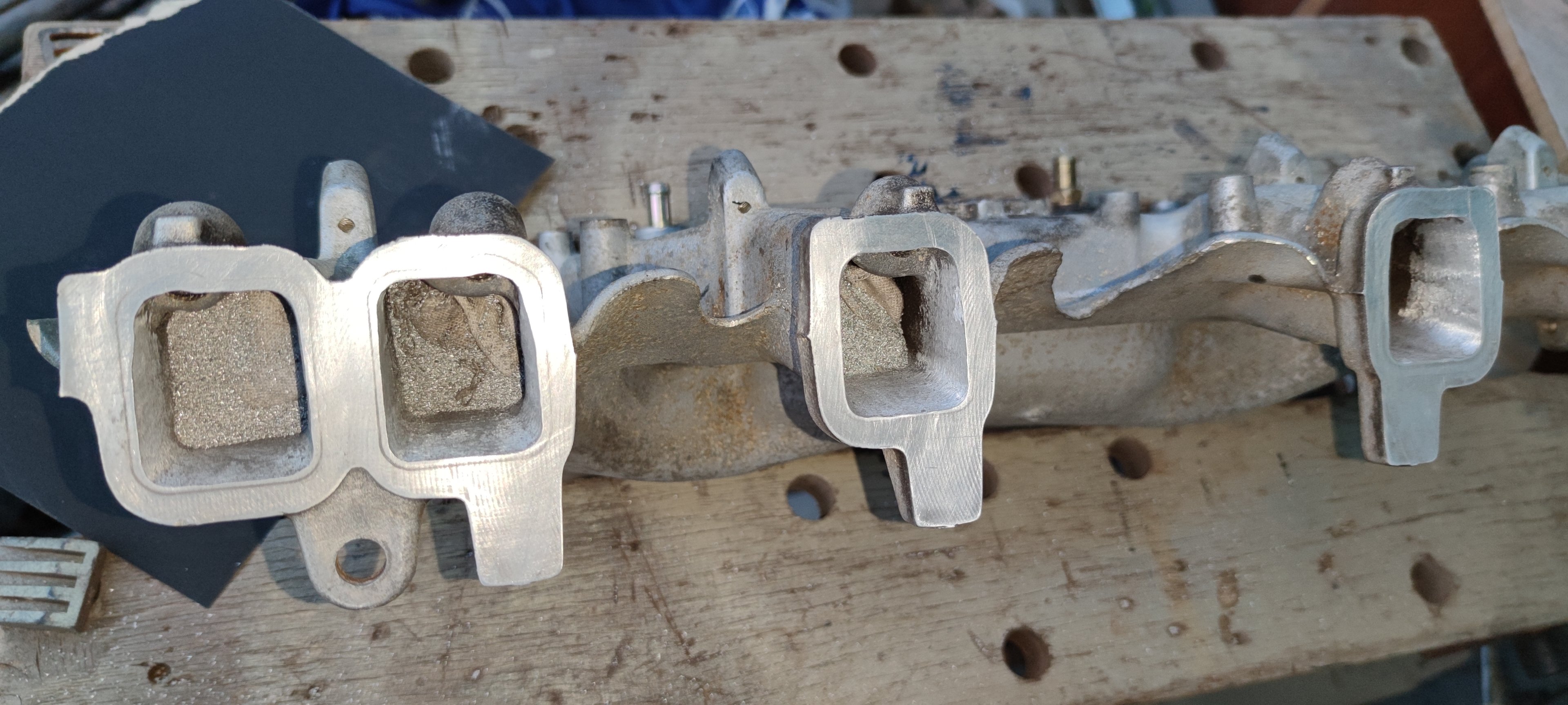

vince41 a écrit : 13 févr. 2023 20:27 Pas trop galère ???
Le remontage une misère !!
J étais bien partie pourtant, j ai ajusté le joint aux lumière du moteur puis ajusté les lumières du collecteur d admission au joint. C était propre j étais content.

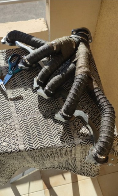

Il y a quelques temps j'avais préparé le collecteur d'échappement avec les bande thermique. Tout était près !
Alors déjà pour serrer les boulon sous les 2 collecteur j ai perdu un bras ! Et les bandes thermique c est juste de la fibre de verre du coup a la fin ça me brulé la peau tellement j'en avait planter dans le bras a force de frotter.
Donc douleur, lenteur et crampes... Mais j ai fini par y arriver. Par contre il faut graisser les chevilles d alignement ! Très important. J y avait pas pensé avant du coup ça forcé et glissé par a coup . Bref. Demain je termine de tout remettre ( rampe injecteur, câble papillon, les durite la pompe de direction et serrage du collier sortie de collecteur.. ça devrait aller.
PS: par contre sans nouveaux injecteurs 4 trou ou 12 trou je me sentirais jamais apaisé :lolD
Admission après ajustage
Admission avant ajustage

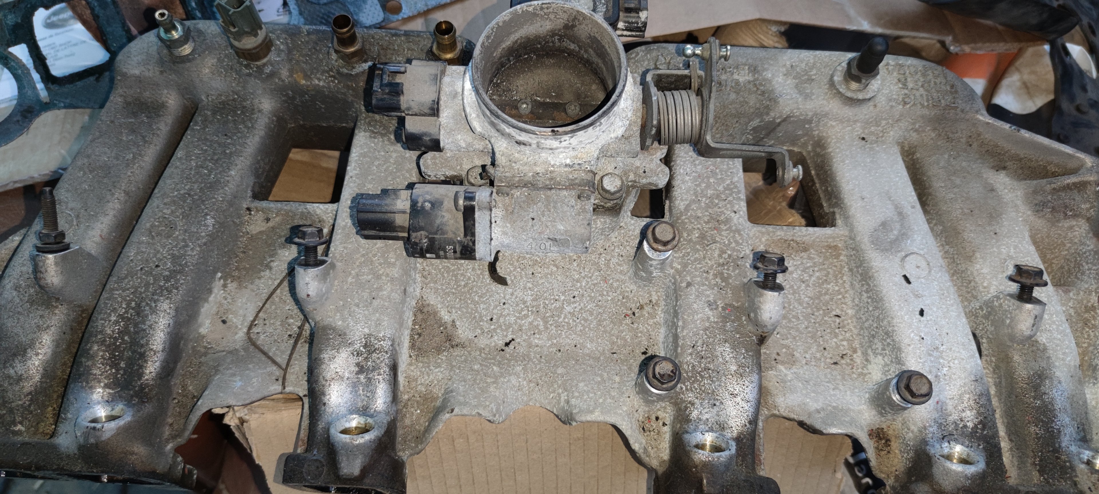

Collecteur admission model 1999+

Le collecteur d échappement preparé
Ancien collecteur admission avant 1999

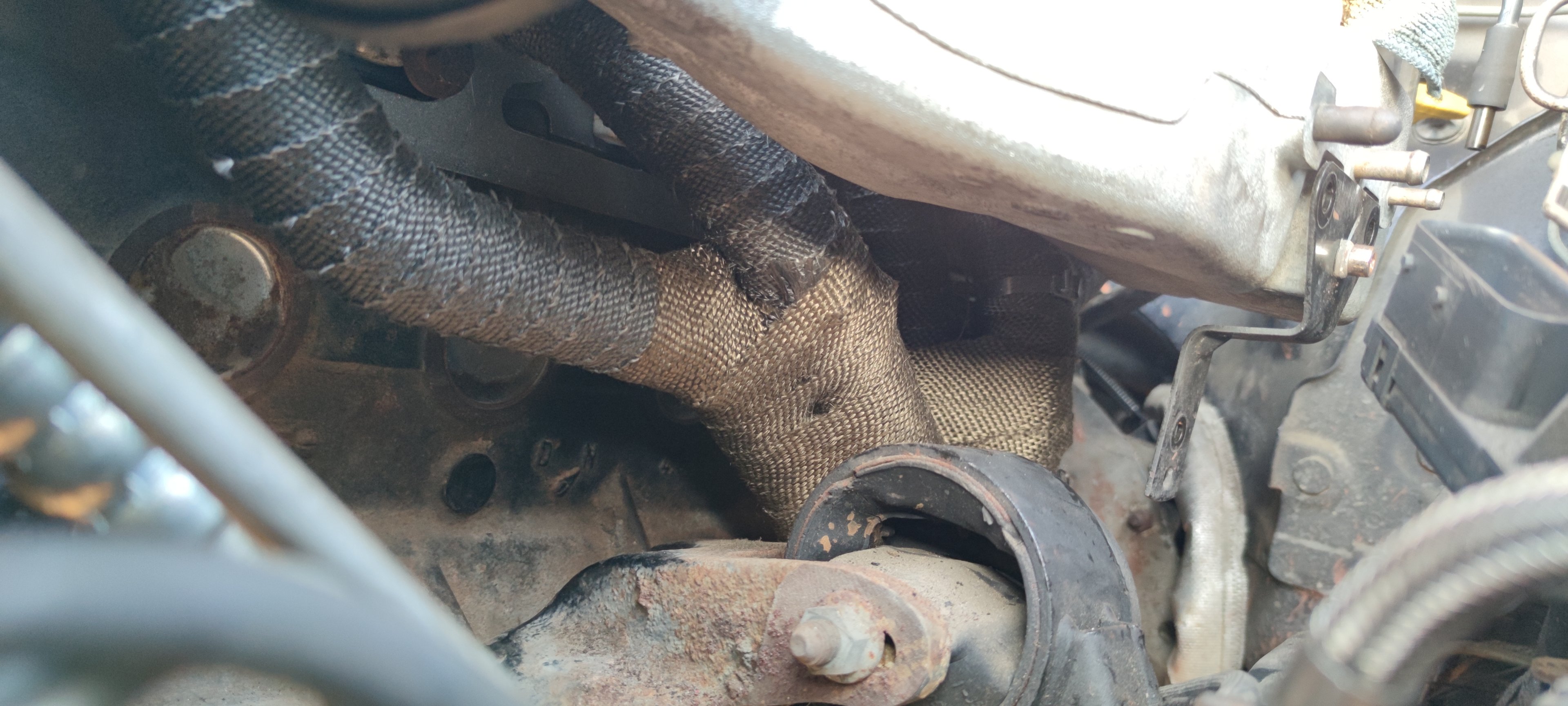

Collecteur échappement Monté

Voilà c est monté, pas de fuite.. nickel.
