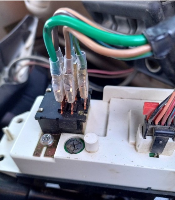

Bouton de vitesse qui ne fonctionnait qu'en première vitesse, au ralenti...donc pas la résistance (sinon ce serait à fond).... a force de tripotter, ca refonctionne en 1,2 et 3 et je sentais une petite odeur...démontage du panneau central et shittt le connecteur est fondu, mort cramé....donc remplacement par des cosses entamées + caches en silicone et ça refonctionne Yeahhhhhhh
commande chauffage ?
Messages : 19567
Oui c'est ça la vitesse 1 ok, la 2 de temps à autre, la 3 exceptionnellement et la 4 non....Le cramage du connecteur a fait comme isolant sur les cosses...maintenant c'est remonté tout est OK.
Le connecteur a dû se déboîter et faire des faux contacts...
