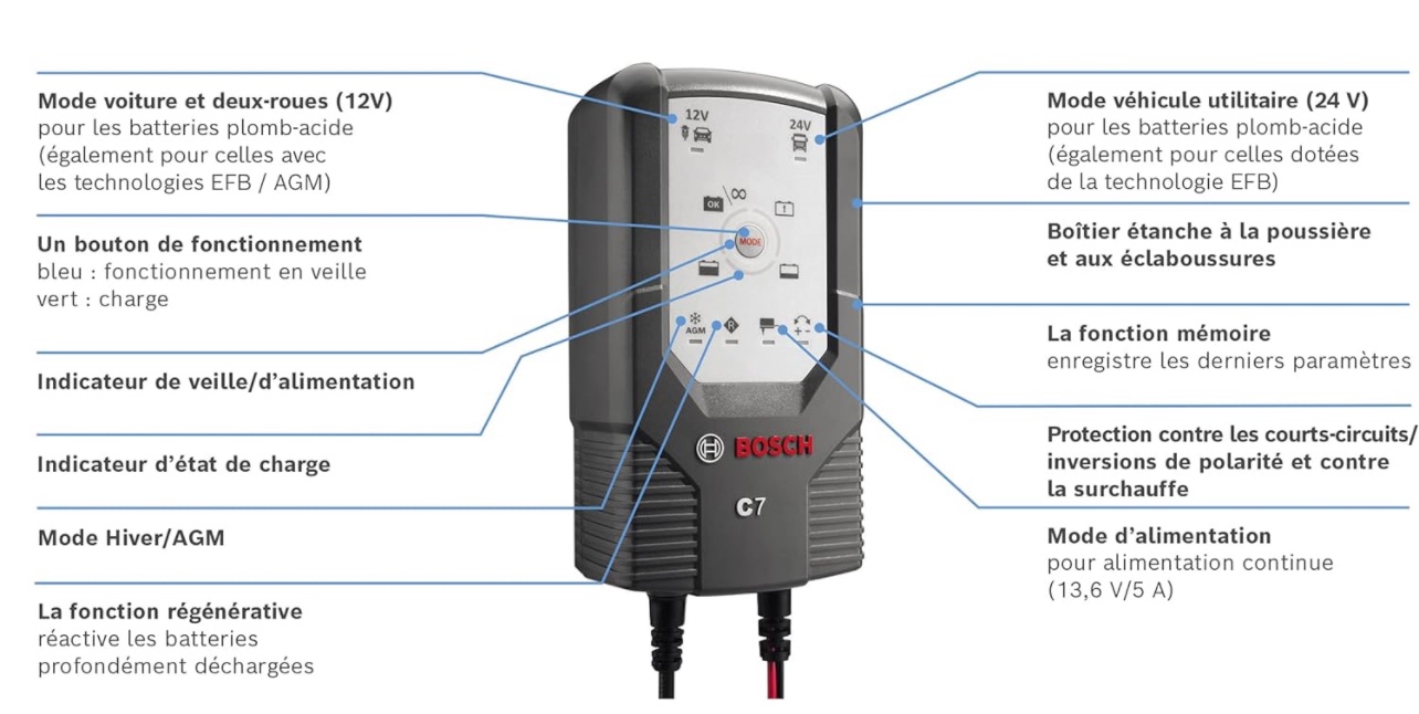

paj'heros 30 a écrit : 07 mars 2024 19:11
Willykokoon a écrit : 07 mars 2024 18:29
Ce n’est pas tant où positionner les cosses ou les pinces sur la batterie mais les différents modes pour le maintien de la batterie agm😉 et la possibilité de laisser les branchements en permanents pour n’avoir qu’à brancher le boîtier.
Tu dois avoir plusieurs connections possible soit des pinces crocos soit des cosses a laisser en permanence sur la batterie.
Il te faudra a minima ouvrir le capot a chaque fois ou laisser le connecteur accessible par exemple derrière la calandre.
Merci.
oui effectivement pince croco à enlever ou cosses plates à laisser
Étant garé garé dehors laisser le capot ouvert n’est pas une option et avec la configuration extérieur pour accéder à la prise je dois y réfléchir. Ce sera pour ce we avec aussi la pose des charnières de coffre renforcées spartacus ridge ride
Willykokoon a écrit : 07 mars 2024 17:25 Reçu ce jour
Reste à lire le mode d’emploi pour l’installer ce we
La prise pour branchement sur le câble avec les cosse ressemble étrangement à celle de mon Noco !!
Normalement tu n'as rien à faire qu'à brancher, il passe automatiquement en mode maintient une foi la batterie chargée (le miens c'est comme ça) ;)

Perso j'ai mis les cosses à demeure sur la batterie et pour l'utilisation c'est tout automatique le chargeur se débrouille et quand il passe en mode charge le cadran s'allume ce qui fait que quand je passe devant le JKU je vois si ça bosse ou pas
Par contre je suis obligé de laisser le capot open le chargeur est trop volumineux pour pouvoir le fermer

Il y a plusieurs mode et ensuite il garde en mémoire.
Ce n’est pas pour la charge mais plus pour le maintient de la charge.
Le boîtier est imposant oui.

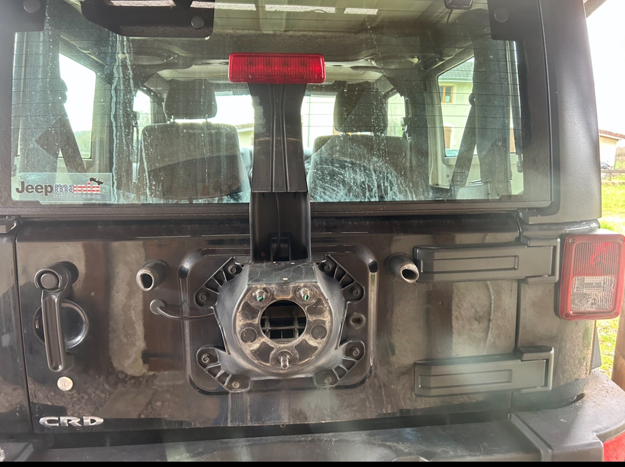

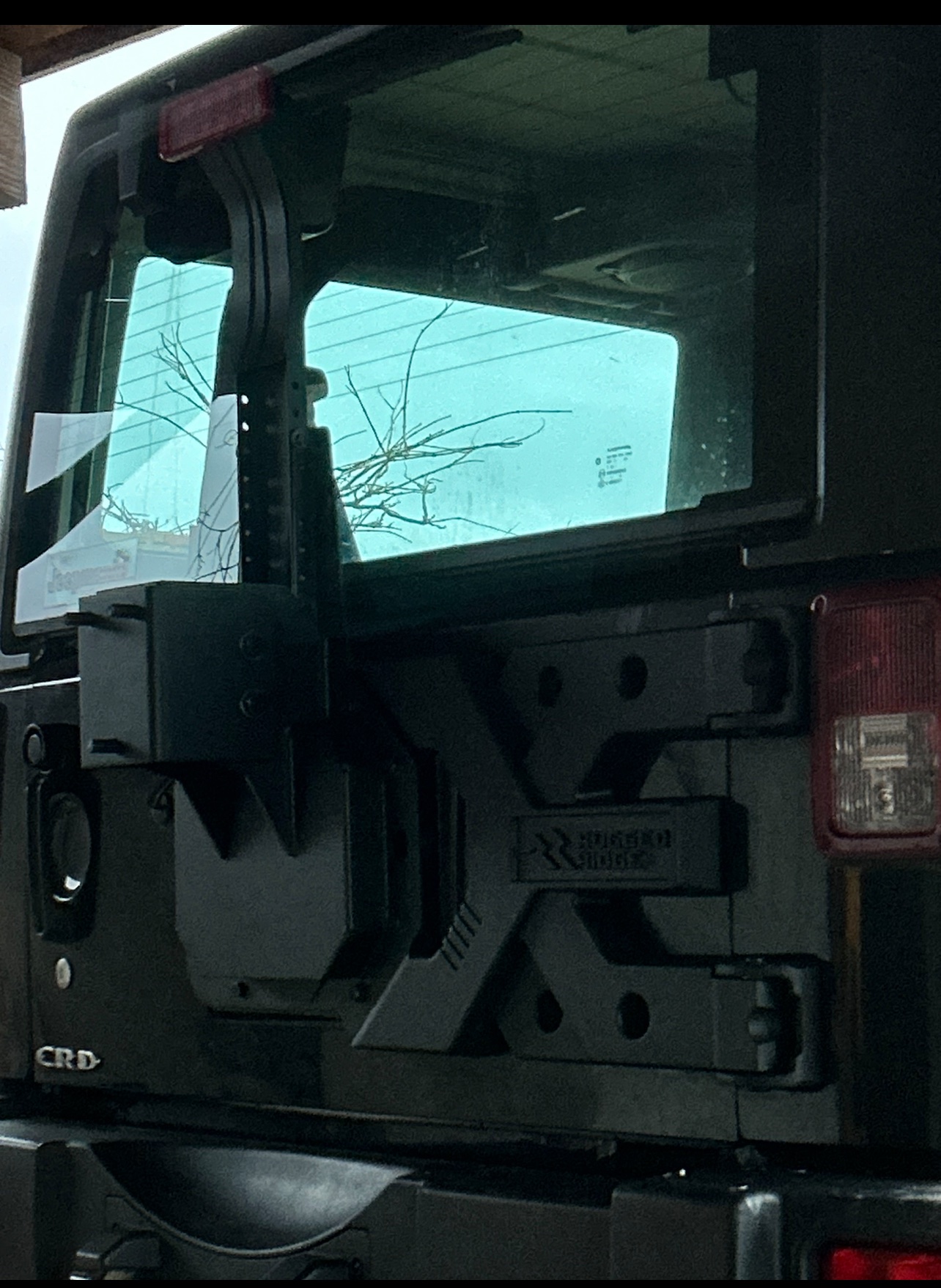

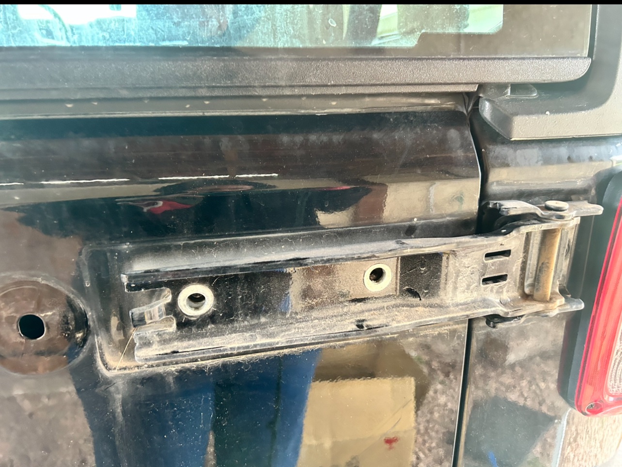

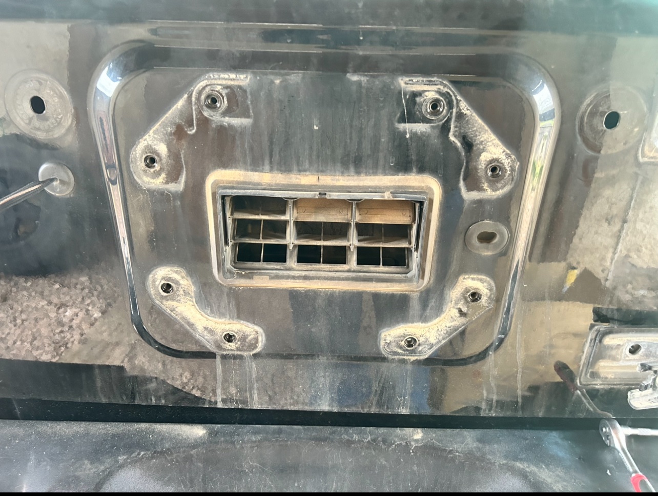

Changement du support de roue de secours pour le Spartacus de Rudge Ride
Pas compliqué mais pas simple non plus car besoin de bon embout T50 et beaucoup de muscle pour ôter les charnières d’origine.
Mais c’est fait
