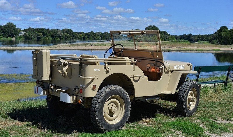

Messages : 19593
Jeep M201
Le Geolandar fait à mon goût trop moderne sur une ancienne.... :dol:

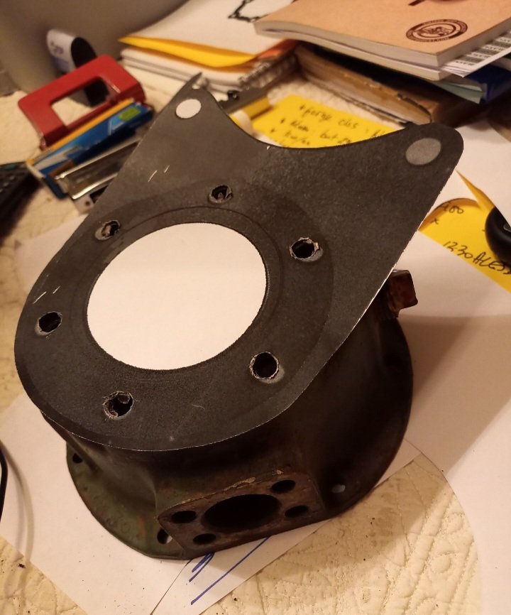

Doucement, rien ne presse :siffleur: je commence à m'occuper des supports d'étriers de frein...je fignole les gabarits avant de fabriquer les pièces :1:

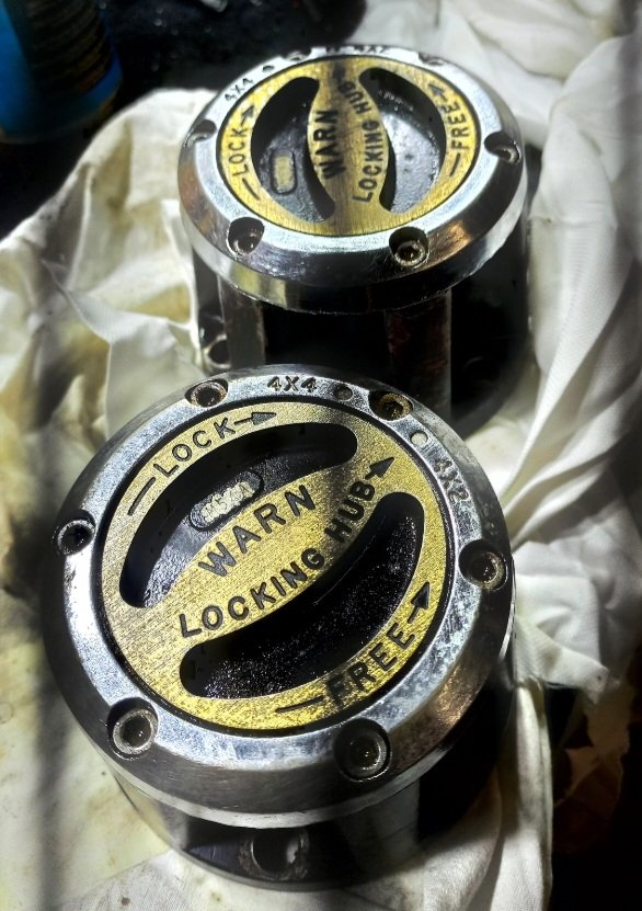

Réception des moyeux debrayables, ils sont nickels j'ai juste commandé une paire de joints pour leur montage...

tu montes quoi comme étriers et plaquettes. Moi j'ai un jeu de de plaquettes et étriers super5 , dacia sandéro.
Messages : 19593
Jeep M201
Disques / étriers / plaquettes de Suzuki Samouraï ;-)

Les moyeux AMV ont la réputation d'être fragiles, c'est pour ça que j'ai cherché du Warn ;-)
J'ai un pote qui a tourné en trial régional en willys, mais qui fait de la rando et du terrain avec moi qui a testé la chose ;-)
