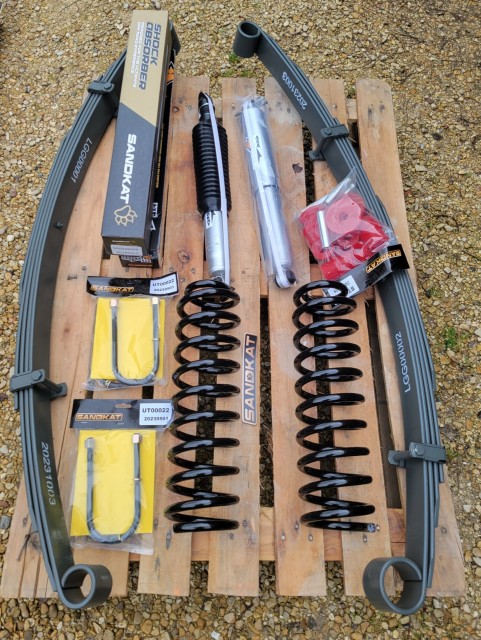

Reçu ce matin mon kit rehausse de chez Sandkat
Les pièces semblent être de qualité
Je n'ai plus qu'à secouer mon mécano pour qu'il me termine la partie moteur du XJ... :roll:

Hornet a Ă©crit : ↑13 mars 2024 13:15 Reçu ce matin mon kit rehausse de chez Sandkat
Attention : sur certains kits rehausse tu as un ressort qui est plus long que l'autre, le plus long se monte côté conducteur... :1:
C'était le cas sur ma rehausse Iron Man pour mon XJ...

Messages : 2215
EnregistrĂ© le : 10 janv. 2024 19:57
zoz a Ă©crit : ↑13 mars 2024 21:30 C'Ă©tait le cas sur ma rehausse Iron Man pour mon XJ...
OK, merci pour l'info, je vérifierais
Je crois même que c'était précisé sur leur site
Oii cest ça, le ressort le plus long se met côté conducteur
J'avais aussi une petite question
J'imagine que je vais devoir changer les "coupelles" de ressort et les butées et je voulais connaître le modèle exact et la référence, si quelqu'un a cette info dans un tiroir....
Mon XJ est de fin 1998
RĂ©actions :
Messages : 4315
EnregistrĂ© le : 07 oct. 2013 18:39
En fait tout dépend de ta rehausse. Combien de pouces ??
Pour du 2 pouces (ce que j'ai monté), tu peux garder les coupelles d'origine.
De toute façon à ma connaissance il n'y a pas de coupelles fournies dans les kits "grand publics" et rehausse de hauteur dite "classique"... :reflexion:
Pour les butées de pont AV et AR, j'ai également gardé celles d'origine, 2 pouces c'est pas méchant... :1:
RĂ©actions :
Messages : 2215
zoz a Ă©crit : ↑14 mars 2024 10:36 Combien de pouces ??
Euh oui, je n'ai pas précisé :roll:
C'est une rehausse de 2 pouces
OK pour garder les coupelles d'origine, c'est ce que je pensais faire mais je voulais en mettre des neuves vu que le miennes avoisinent les 300000 bornes et 25 ans
Les butées arrières sont rongées donc à dégager et à remplacer
Donc ces pièces doivent se trouver un peu partout sur le Net j'imagine
Et d'après ce que j'ai vu sur le forum, avec une rehausse de 2 pouces, il n'y a pas d'autres adaptations à faire (comme changer les flexibles de freins, ou "modifier" les fixations du boîtier direction ou autre), juste une bonne géométrie, c'est bien ça ?
