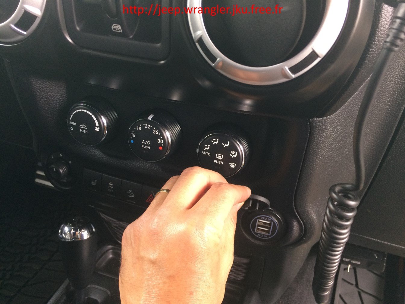

Aujourd'hui reprise de la création de tutos sur mon site (ben oui fini les vacances).
Je vous propose le remplacement de l'allume cigare par un module double port USB
Idéal pour recharger les phones ou tablettes.
Lien du site, un clic sur l'image de ma signature et ensuite "les modifications" puis partie "multimédia" et c'est tout en bas de la partie (remplacement de l'allume cigare par un double chargeur USB)
Bonne lecture
Bonne lecture
