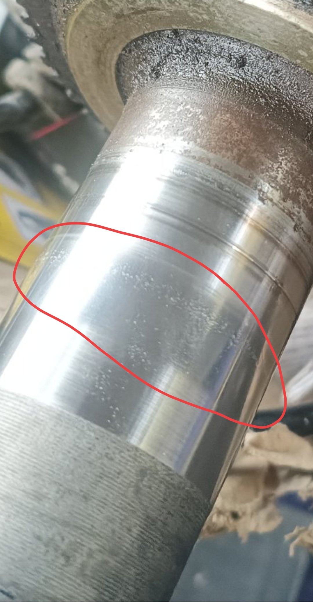

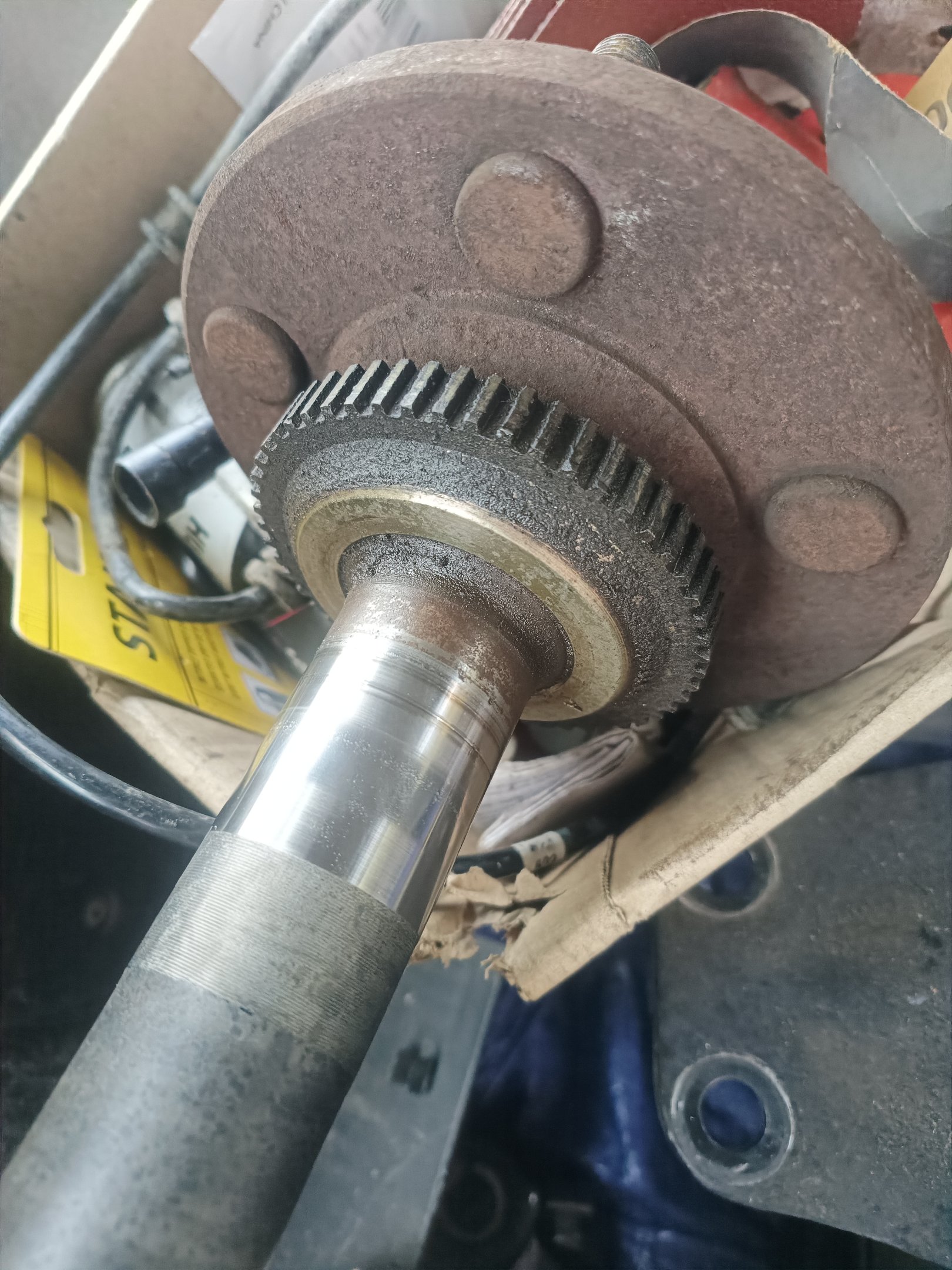

Il est mort ton 1/2 arbre
La portée des roulements est bouffée si il s'agit bien de la partie mate entre les 2 brillantes qui elles me semblent encore bonne
Mets un coup de pied à coulisse pour verifier ta côté de diamètre
Oui il me semble aussi, c est pour ça que j'ai mis celui de mon ancien pont qui est très jolie

Être joli c'est une chose, relever une côte au pied a coulisse comme suggéré précédemment serait plus parlant que du
" à l'œil" :salut:

Si sur la photo précédente les reflets crée une illusion de déformation, en réalité c était nickel.
En revanche l'autre demi arbre qui tournait excentré a peine perceptible a l'oeil, au pied a coulisse 25.5 sur la partie brillante et 24.7 dans la zone grise et abîmé.

LTZ a écrit : 10 avr. 2025 21:25
Tatavemtr a écrit : 07 avr. 2025 23:04 Resizer_16405347022810.jpg
Les miens, je sais 🤣
2/10emes d'usure :mdr2: : mais c'est ce qui arrive avec un arbre voilé... ( Le mien n'était pourtant qu'assez peu voilé...)

adri_83 a écrit : 10 avr. 2025 21:34
LTZ a écrit : 10 avr. 2025 21:25 Il est mort ton 1/2 arbre
Joli c'est un bien grand mot !
La portée est pas chouette non plus, même si carrément moins moche que sur la précédente photo
un arbre usée commence par faire un bruit de roulement, normal puisque l'un va avec l'autre, mais à partir de 100-120, ça peut aussi se mettre à vibrer, comme un croisillon mort ou un arbre de transmission avec une inclinaison "limite de tolérance".
Il ne faut pas grand chose parfois pour foutre le bordel sur nos chignoles :mdr2:

LTZ a écrit : 11 avr. 2025 11:44
Salut, "moins moche" aussi est un bien grand mot :D
La portée on est bien d'accord que c est l'endroit où les rouleaux du roulement viennent s'appuie sur l'arbre, entouré en rouge sur la photo.
Parceque a mon humble avis elle est en parfait état, sans défaut de surfaces ni usures.
Sur la photo les petites taches que vous voyez c'est de l'huile deposé par les rouleaux du roulement lors du démontage.

LTZ
Messages : 4430
Localisation : S et Loire
Pont arriére et roulement roue
Message par LTZ »
Pas sur les TJ et XJ, ou les rouleaux portent directement sur l'arbre, d'ou la nécessité d'avoir un portée nickel et surtout dans la cote d'usure
Sur la photo, j'ai cru qu'il y avait des petits arrachements de matière, mais si tu dis que c'est des goutellettes ou résidus huileux. Je parle bien entendu de la zone entourée en rouge
