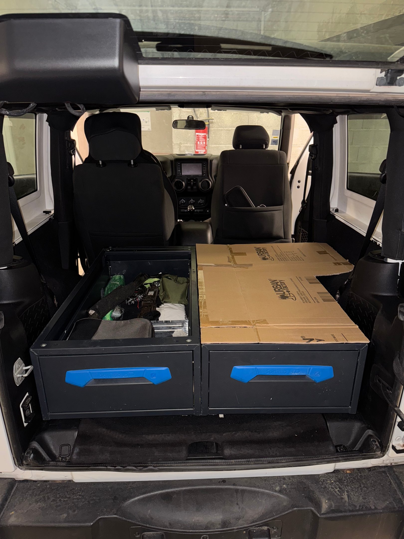

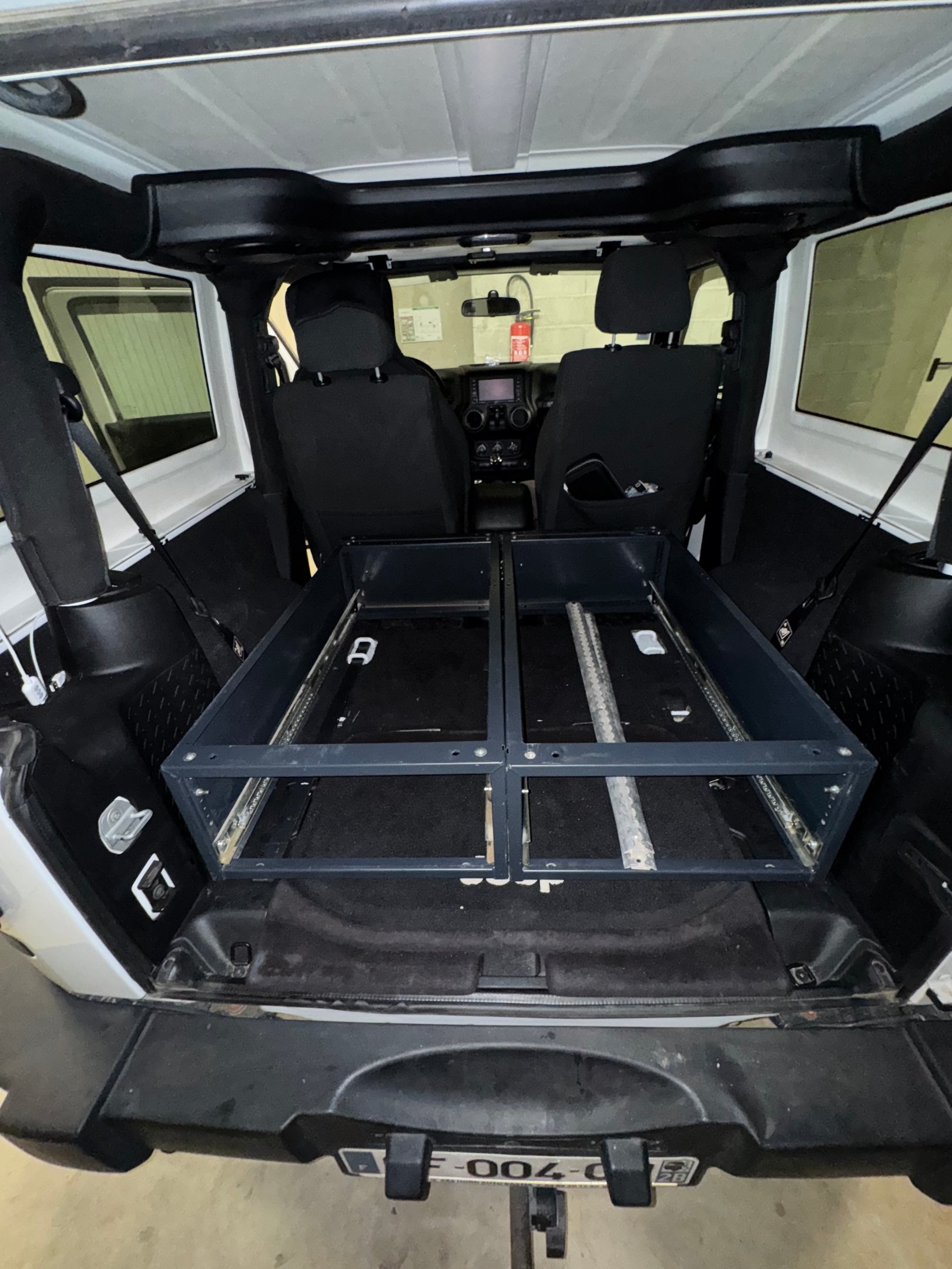

Installation de deux tiroirs coulissants SORTIMO
Il me reste à acheter du contreplaqué marine 9mm pour faire le plancher au dessus des tiroirs et c'est terminé (du CP est posé sur le plancher du JK et fixé au chassis, il n'y est pas sur la photo)
J'ai fais un patron hier pour la découpe du CP, je pense faire 2 panneaux dans le sens de la longueur parce qu'en un seul panneau je ne pense pas que ça rentrera (le CP aura une forme en T)
Je vais aussi avoir besoin d'un forêt fraise pour les vis M8 qui se vissent sur les tiroirs pour fixer le CP

Pour info pour ceux que ça intéresse un tiroir mesure 49cm de large (chassis compris, faut maxi 50cm de large pour caser les 2 tiroirs) et j'ai coupé la longueur totale à 1m au lieu d'1m20 sinon ça rentrait pas.
On peut couper à 1m10 mais alors l'accoudoir central ne s'ouvre plus c'est dommage.
Pas de CP anti dérapant trouvé aujourd'hui chez LM, alors que noté en stock sur l'appli... bref j'y retournerai dans la semaine.
J'ai quand même trouvé un foret fraise M8 pour les vis à tête fraisée, c'était le dernier j'ai eu un peu de chance.
J'espère finir au plus tard ce WE

Messages : 5561
met plutôt du 12 mm, j'avais fait un caisson sur mon YJ en 9 mmc'étais un peu juste dès que tu met un peu de poids dessus, maintenant je l'ai refait en 12 mm c'est bien mieux

Mc Giver a écrit : 21 avr. 2025 23:16 met plutôt du 12 mm, j'avais fait un caisson sur mon YJ en 9 mmc'étais un peu juste dès que tu met un peu de poids dessus, maintenant je l'ai refait en 12 mm c'est bien mieux
J'ai pris du 9mm parce que c'est ce que j'utilise dans mon utilitaire pour le travail et ça n'a jamais bronché même au bout de 9 ans. Niveau poids je charge pas énormément, et les tiroirs étant assez "étroits" il n'y a pas beaucoup d'espace vide entre deux supports de fixations. Aucun risque que ça s'affaisse même avec du 9mm

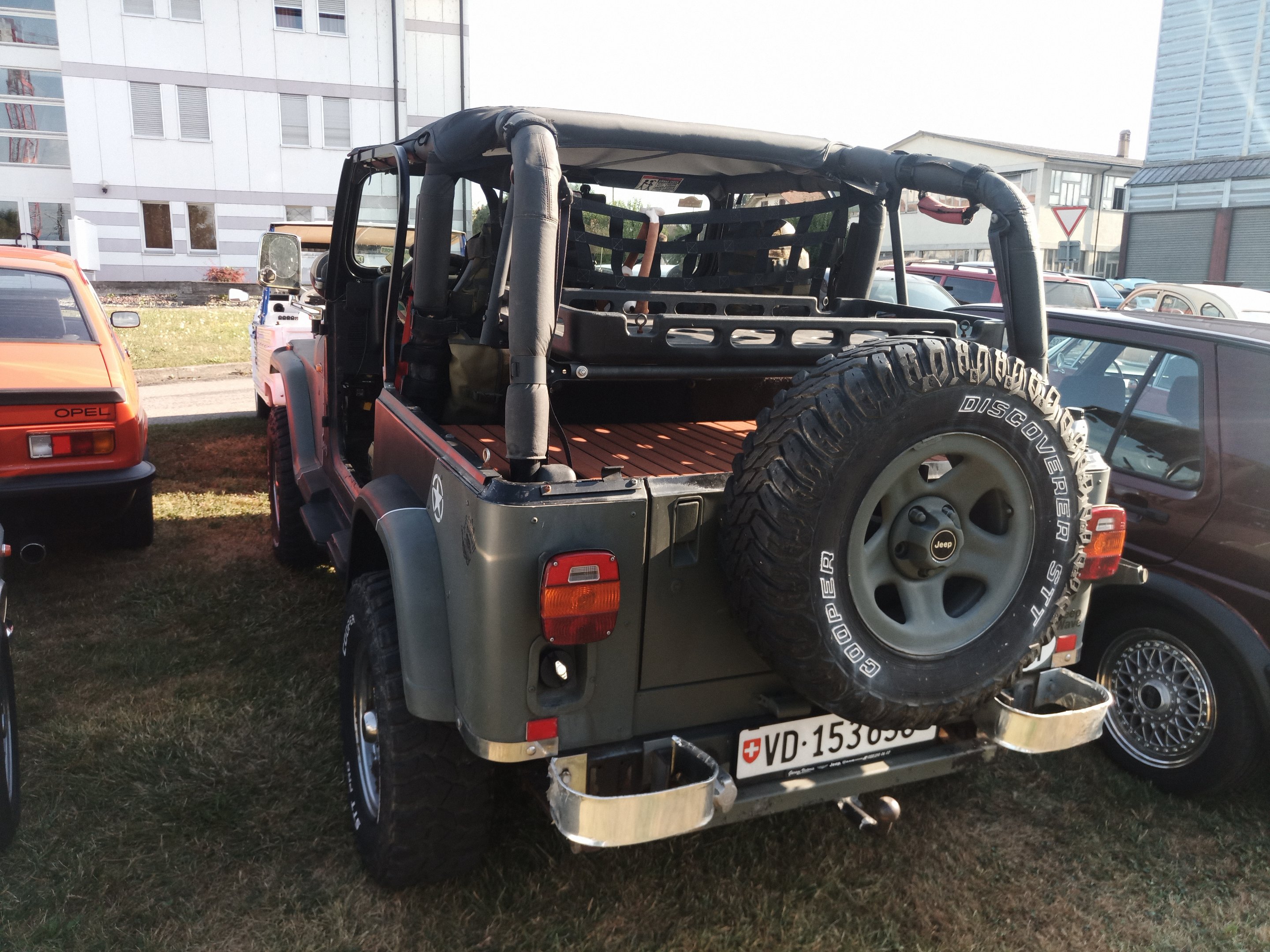

2 paires de chaussettes neuves pour l'YJ :salut:
General Grabber AT3 225/75/15
