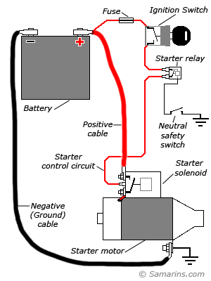

shaggi
Messages : 241
Modèle : M38A1
Localisation : Gard 30
Plus de contact et de lancement démarreur
Message par shaggi »
Le problème semble être entre la batterie et la clé de contact, pourquoi ne pas utiliser un fil en 2,5² et essayé de faire un branchement provisoire pour tester ?
Branchement démareur.gif (11.5 Kio) Vu 192 fois
