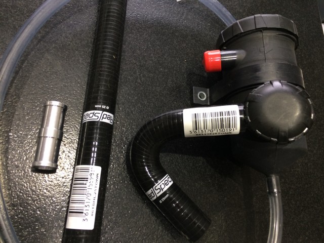

J'ai en commande une durite de 1m un coude à 135°plus un manchon de jonction ça devrait arriver demain j'ai pris ça chez Oerca avec FDP en chronopost gratuit
Bref sans bouger de la maison j'en ai pour 40€ le tout trop top

Le paquet est arrivé
montage ben chépas qaund

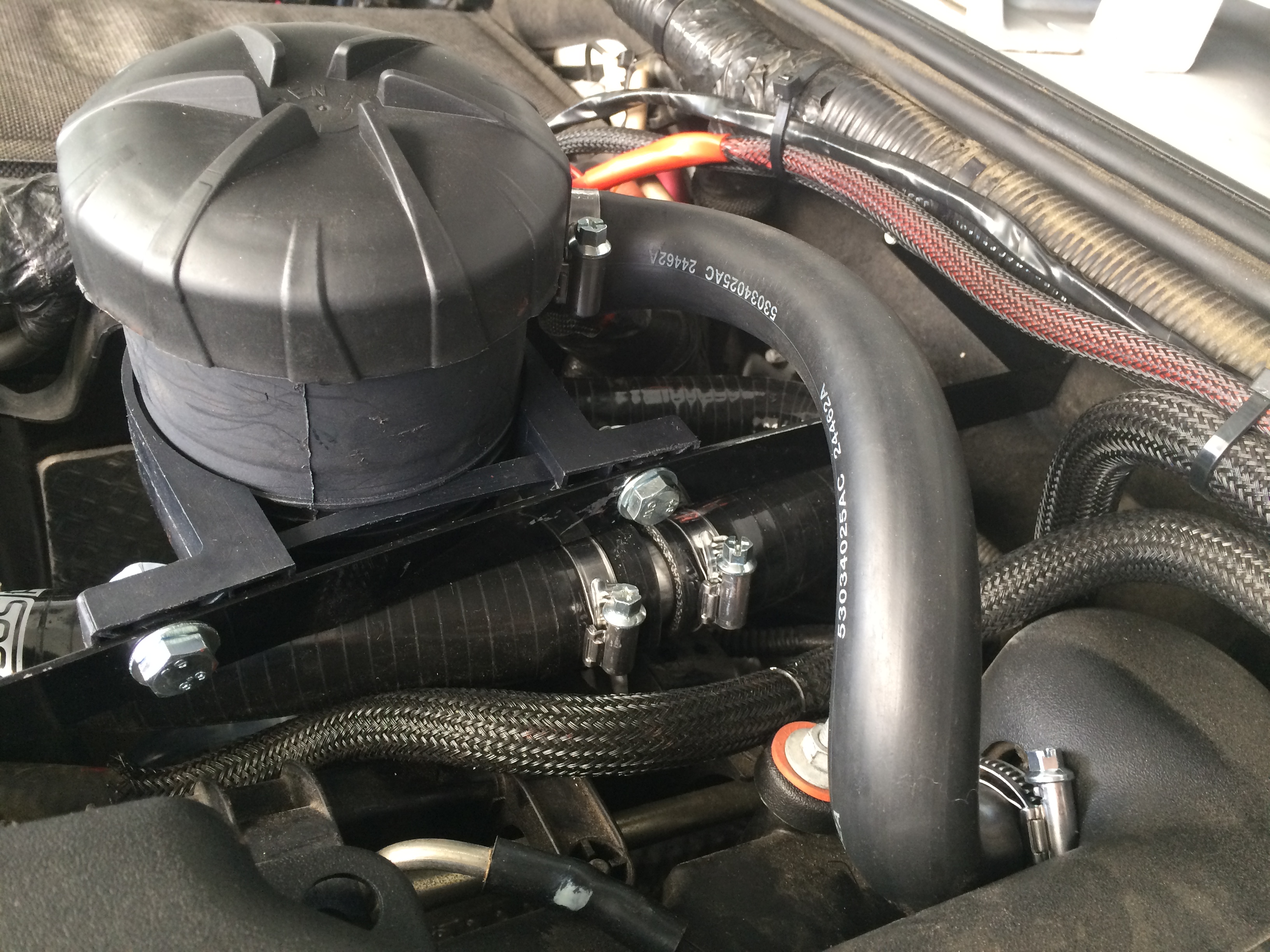

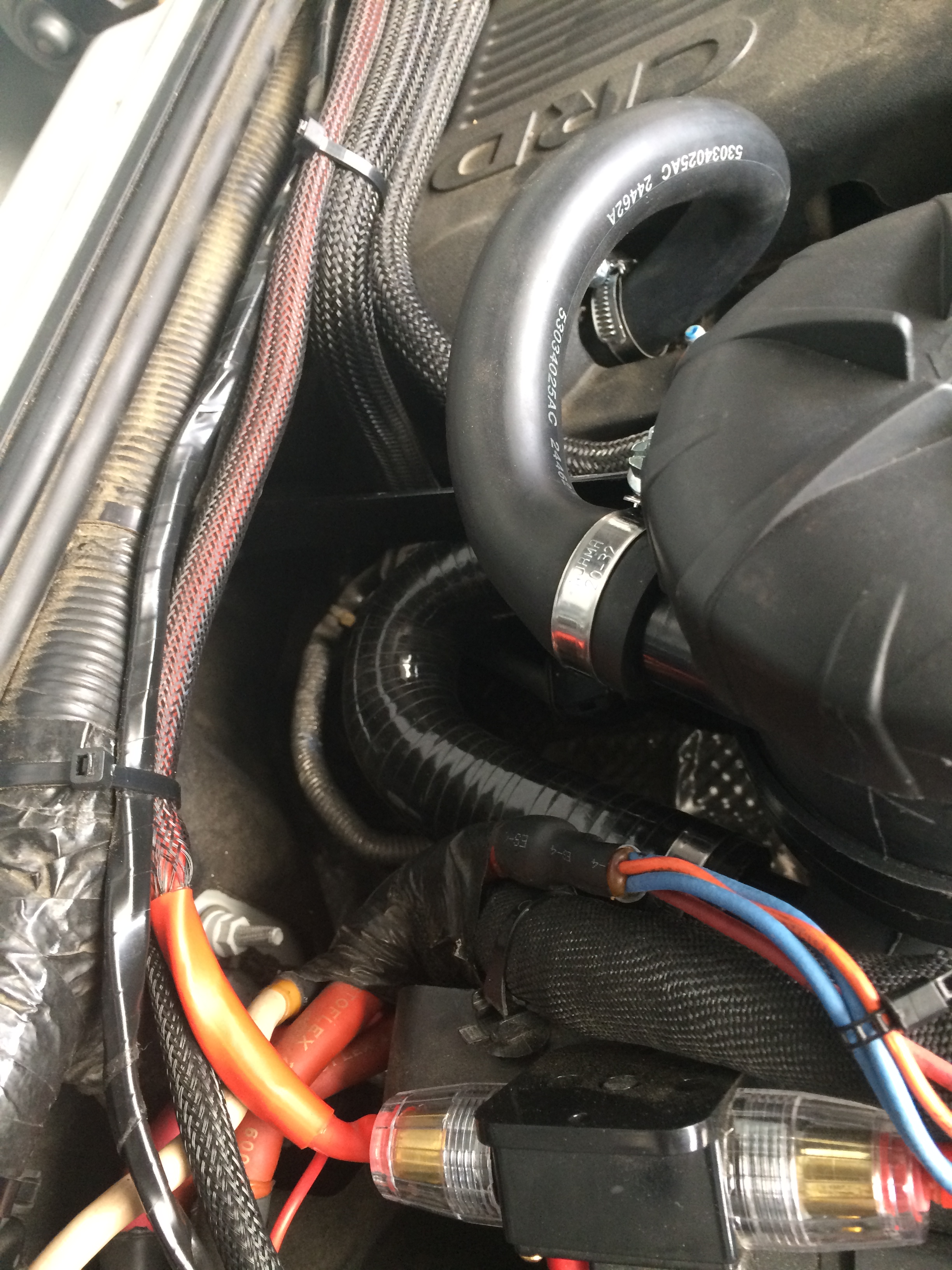

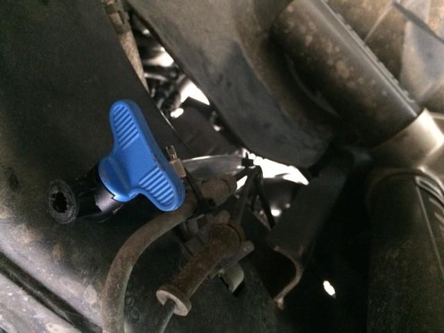

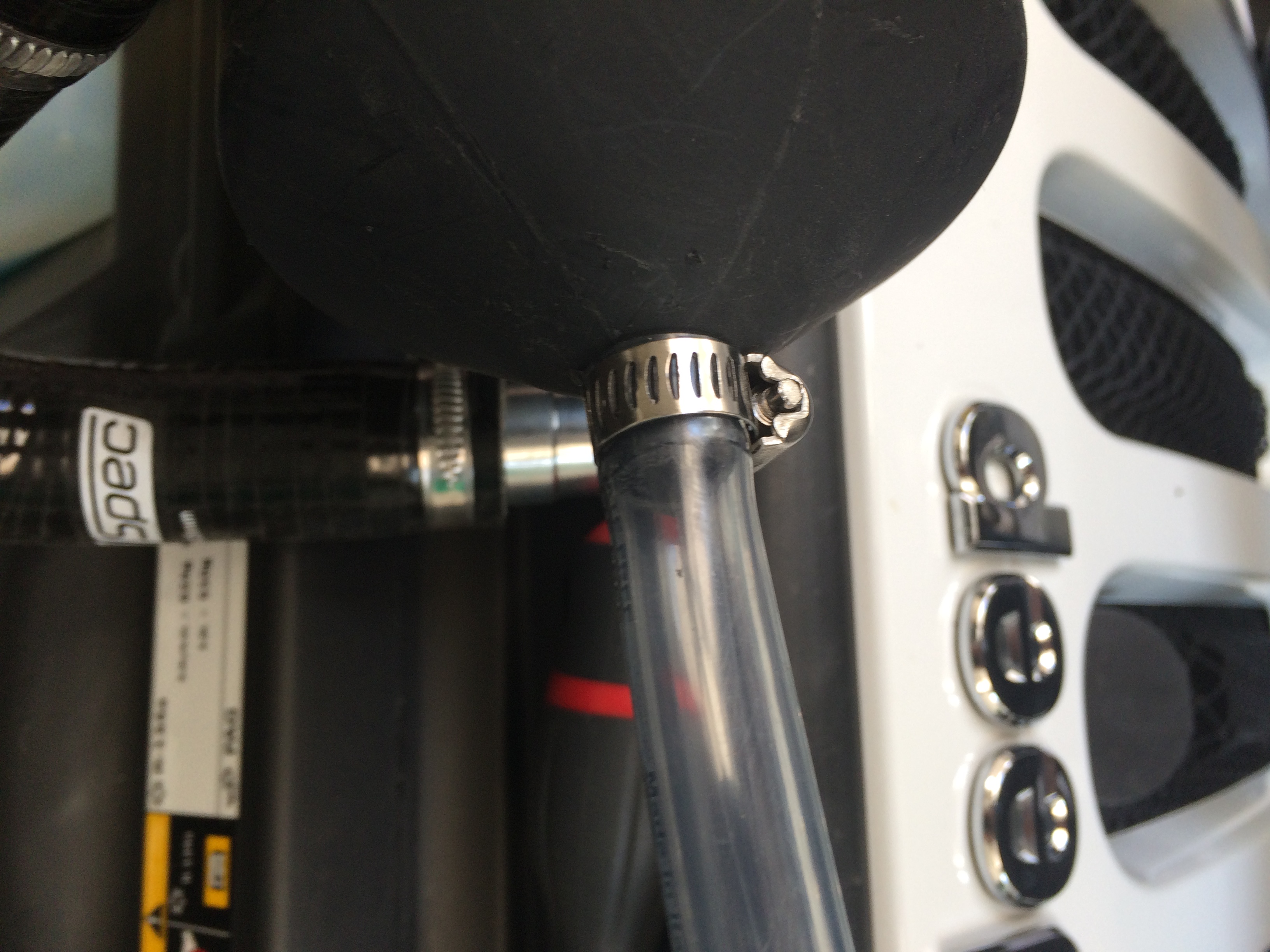

- Messages : 12436
Re: Provent 200

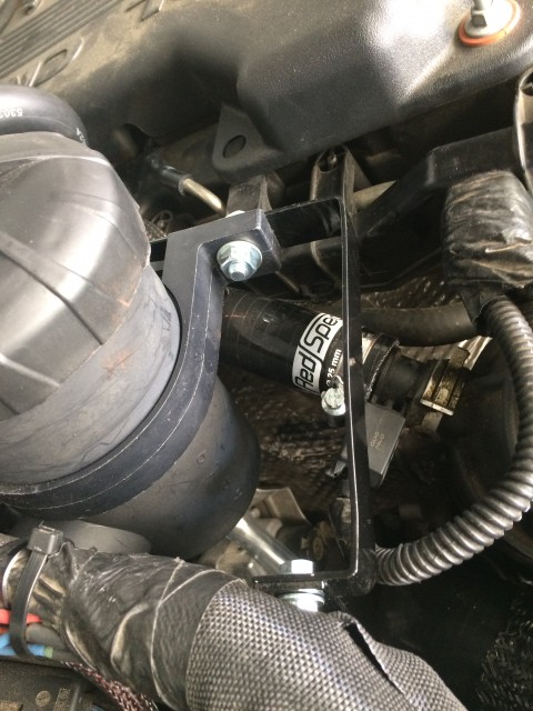

Bon c'est fait il est monté le bougre

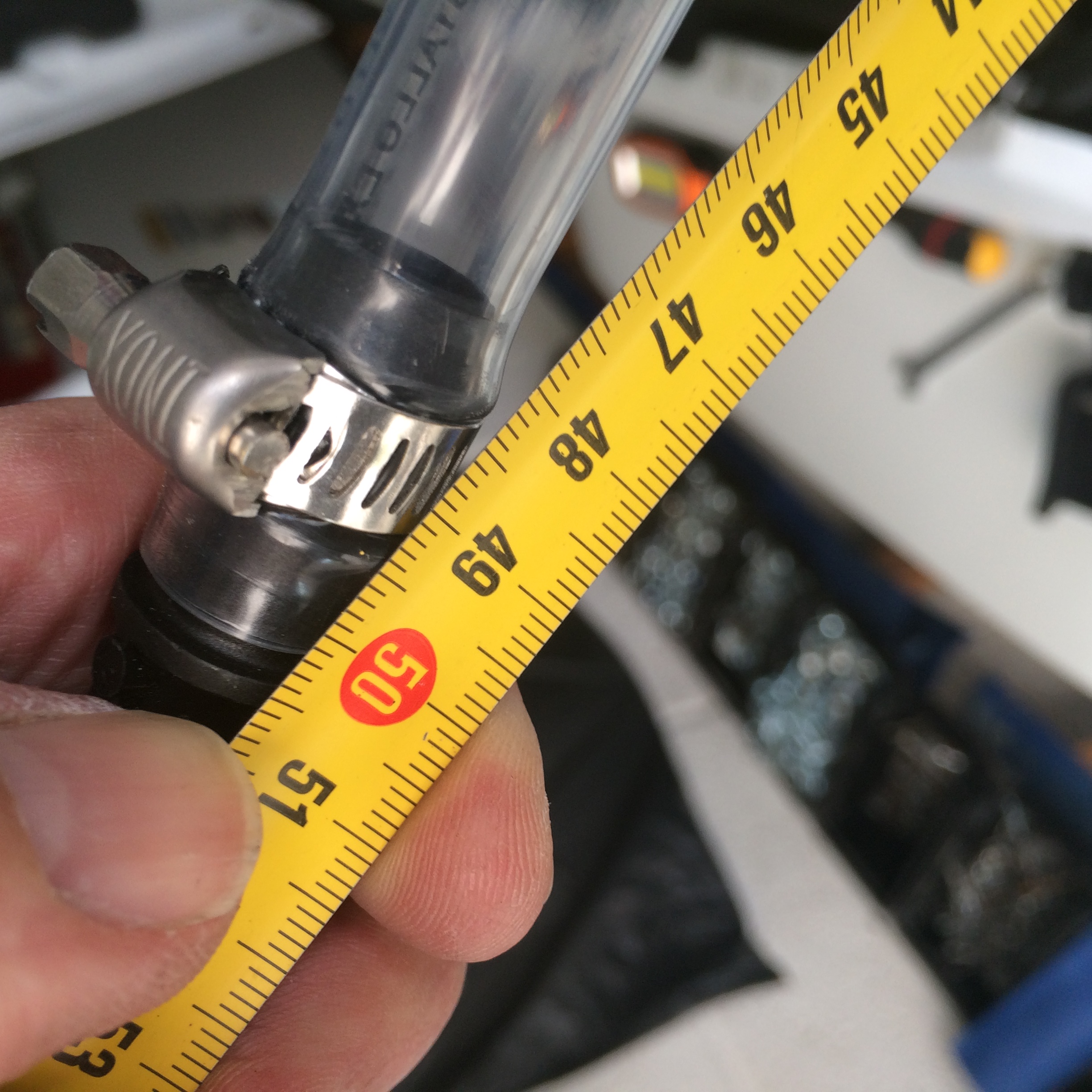

J'ai du raccorcir le tuyau de sortie du filtre pour qu'il passe correctement il y a un support en dessous qui gène un peu
je mets aussi la longueur du tuyau de vidange pour une sortie dans le passage de roue
Après il suffit de faire les raccords
J'ai conservé le tuyau d'origine pour faire le raccord sur l'entrée du filtre (la sortie moteur est en 21 celle du filtre en 25mm
ensuite pour la sorite du filtre j'utilise un coude à 135° un adaptateur 25mm et un bout de durite pour faire la jonction le tout bien serré avec des colliers

- Messages : 12436
Re: Provent 200
Alors le Provent ben après la route de cet été le tuyau est un peu rempli il sera vidé en octobre lors de la révision annuelle
Pour le lien c'est là
https://fr.aliexpress.com/item/32890444 ... 6c37yuLVz7

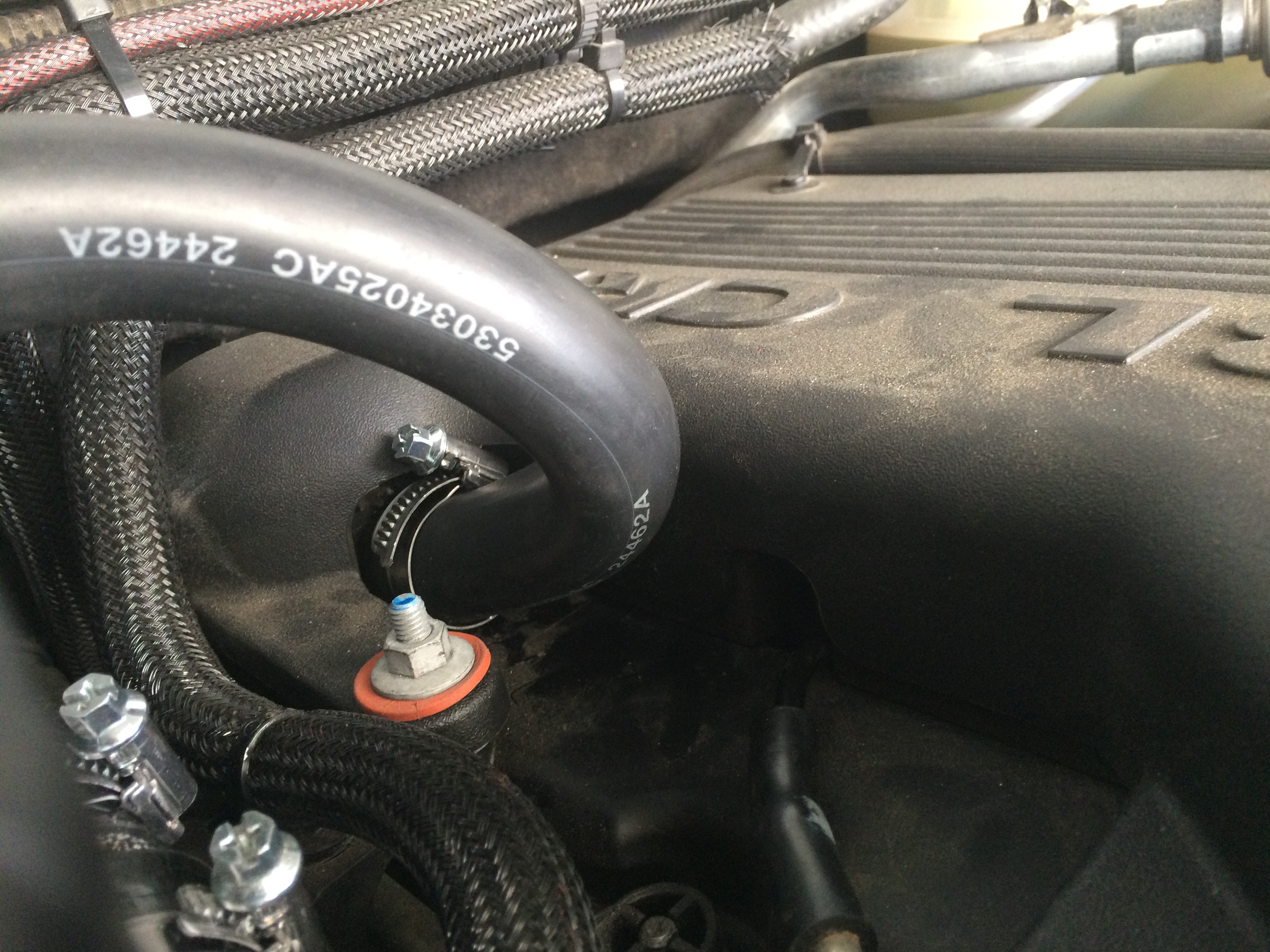

Par rapport au tuto j'ai du modifier la sortie car le tuyau venait toucher un élément du moteur
du coup j'ai fait une sortie à angle droit grace à un coude vendu chez les pro de l'aquarium et 2 colliers en plus j'ai raccourci le tube de sortie du provent pour que le coude puisse passer correctement

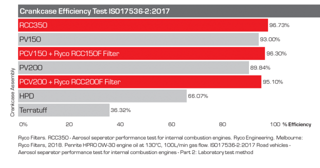

Les performances des différents modèles :

- Messages : 12436
Re: Provent 200
Alors un petit retour sur mon installation du fitre qui vient de chez ali
Aucun PB et ca filtre bien j'ai à chaque vidange (une fois par an) de l'huile qui coule de mon tuyau (pas besoin pour autant de mettre un bocal de récupération) le filtre métal je le nettoie avec un dégraissant
L'avantage de mon montage c'est que tu as besoin d'un seul adaptateur de jonction de tuyaux puisque je me suis servi de la durite OEM pour faire la liaison sortie moteur / filtre Proven ensuite j'ai pris un coude à 135° et le seul adaptateur pour raccorder la durite de jonction vers l'admission

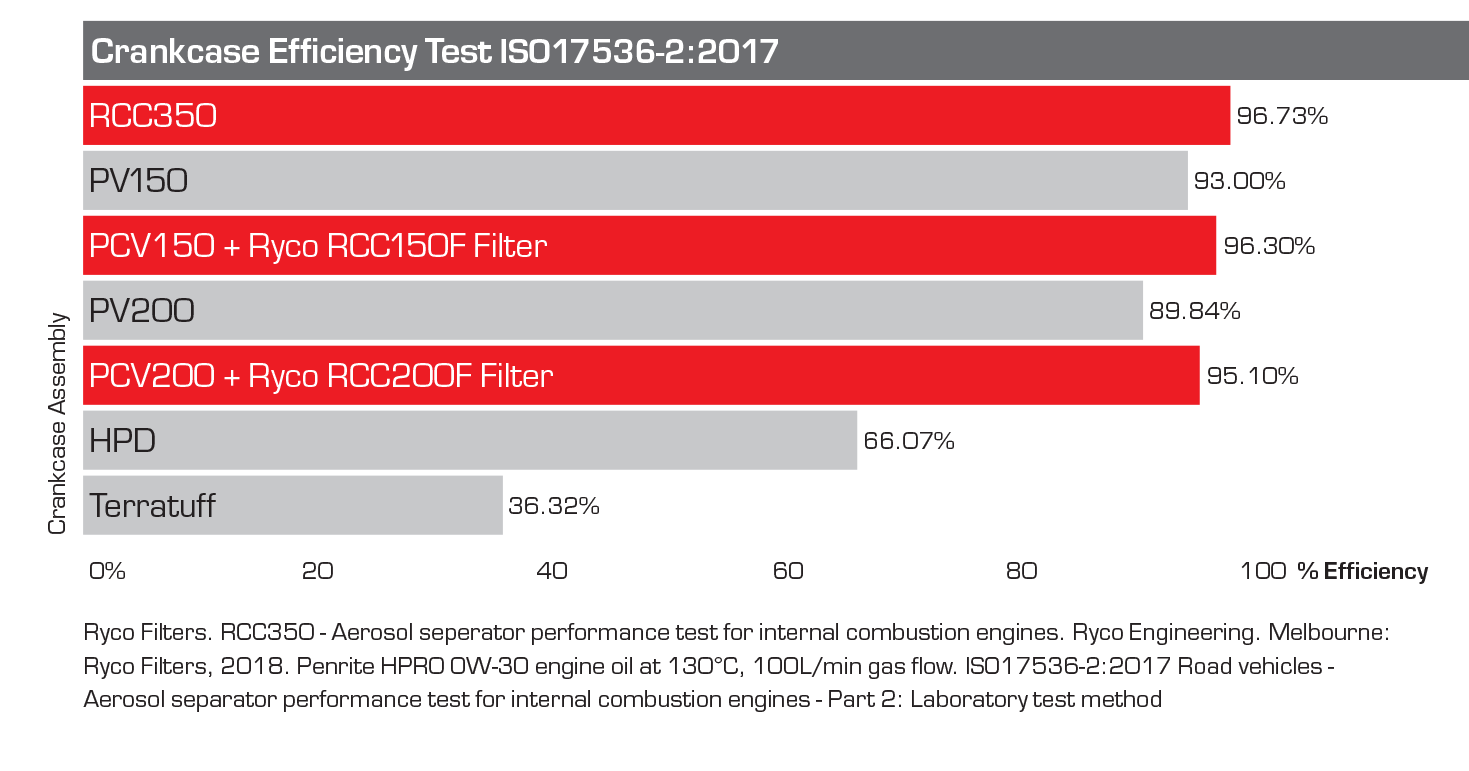

C'est certain, ton filtre fonctionne. Mais de ce que j'ai lu, le rendement est nettement moins bon qu'avec un filtre textile.
Pour info : un ProVent200 monté sur un JK crd en Australie retiens environ 1ml/100km, donc à comparer avec ce que tu draines
