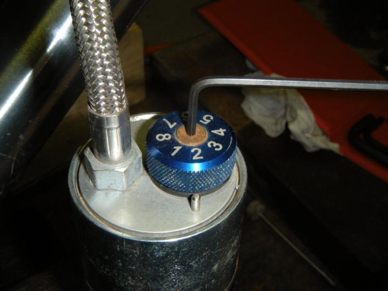

tj666
Duke of Moab
Duke of Moab
Messages : 4198
Localisation : Haute Savoie
Re: Amortos bonbonnes separés forcement reglagle??
Message par tj666 »
Merci Chuch pour toutes ces infos et photos
donc pour le reglage plus dure ou plus souple tu fait varier la molette sur l amortisseur c est tout
tu ne ""regonflent pas les amortos "" pour les avoir plus dures?
j insiste... heinn:mdr2: mais c est pour etre sure qu on m a raconté des :splat: :splat:

chuch
Messages : 1896
Enregistré le : 29 sept. 2005 17:43
Localisation : frontenas (69)
Message par chuch »
oui juste tu regles la molette
1 souple 8 dur

chuch
Messages : 1896
Message par chuch »
au niveau fialbilite le point faible se sont les flexible mais je crois que je l'ai deja dit plus haut les flexible inox si l'inox se coupe il perce la durite dessous moi j ai remplacé les durite par des durites de tracopelle (voir sur une photo)
au niveéau longevite tu les gardes car tu les reconditionnent pour quelques euro comme expliqué plus haut
a derniere chose je parle des fox que je connais bien pour en avoir sur le jk de madame, mais les 7100 de chez bilstein sont aussi de la meme gamme (reglable reconditionnable) par contre je crois qu il sont un peu plus cher
