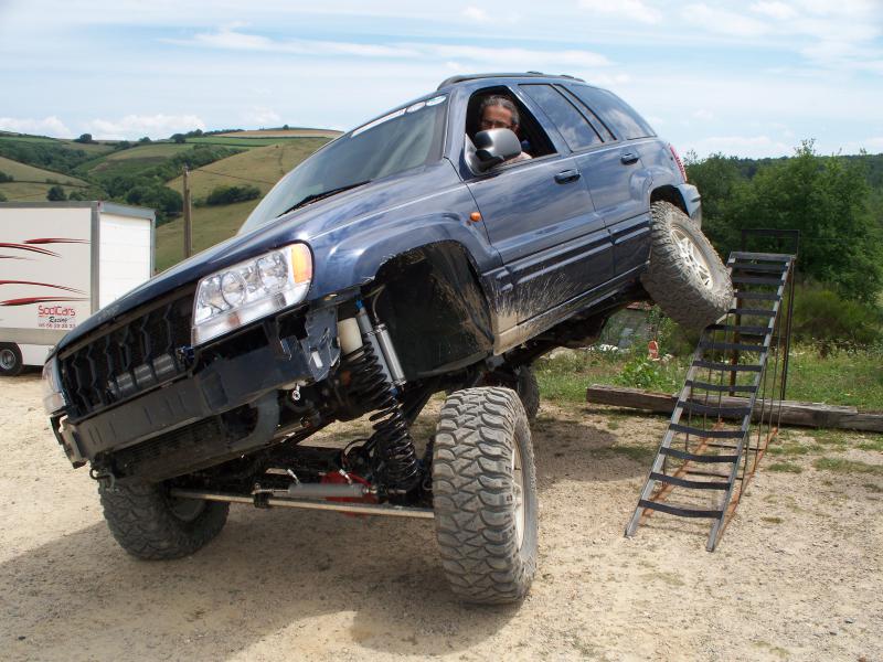

jeepracer
Messages : 116
Enregistré le : 28 mai 2007 18:41
Re: besoin d'infos sur prepa WJ (malgre les sujets deja exis
Message par jeepracer »
salut Rocaldo
felicitation pour ton projet. :bravo:
avant tout, que veux tu faire avec ton wj ?
la dimension de pneux que tu desire monter ?
apres je peux te conseiller.
un petit croisement avec mon wj.
