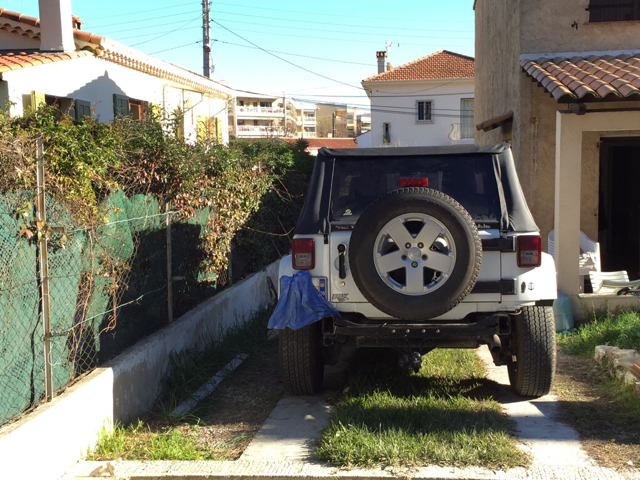

Alors pour la malle arrière mon problème vient des joints du pare brise qui ne collent pas assez la vitre. En ce qui concerne la partie avant du FT, j'ai beau resiliconner les joints, le monter avec la notice en anglais spef jeep pour le bon positionnement des joints, toujours pas étanche !! Aprés je connais pas de concessions jeep efficace dans le 06, alors comme on dit on est pas mieux servit que par sois même, la jeep n'étant plus sous garantie de peu, je préfère minimiser en le faisant moi même!

Super merci, pour les réponses, en théorie il pleut que rarement chez moi dans le 06 mais en fait là on a était gâté par la pluie. Je pense que je vais remettre la bache au printemps et remiser le hardtop dans un coin de mon garage pour longtemps. Finalement je préfère sans les moquettes, niveau bruit tant que tu enleves pas les bouchons c'est correct [emoji6] puis au printemps j'enlève les portes :) alors le bruit ...

En effet, apres moultes reflexions j'en ai conclus que l'eau s'infiltrait par les trous de rivets de plaques d'immat. :)
