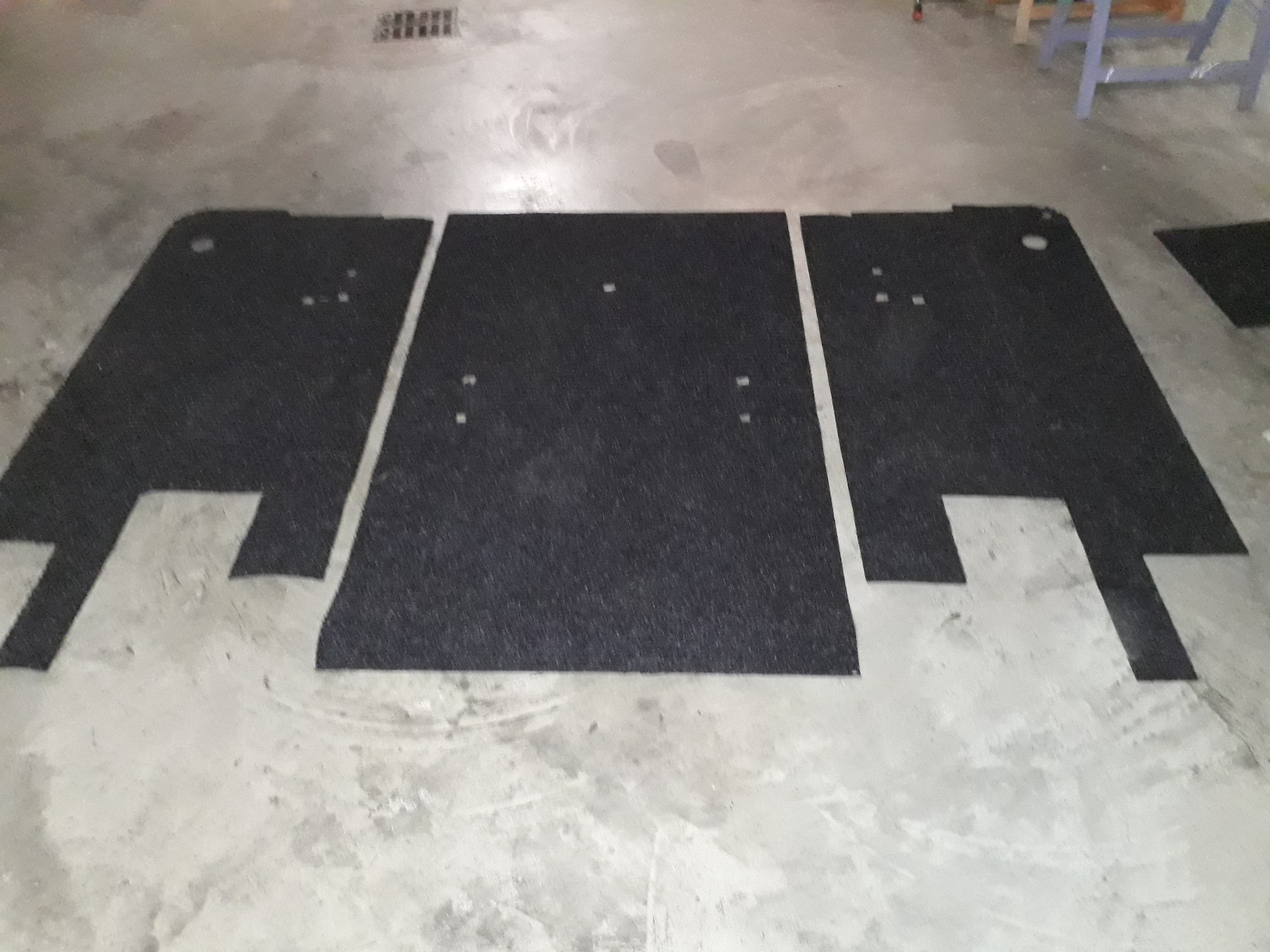

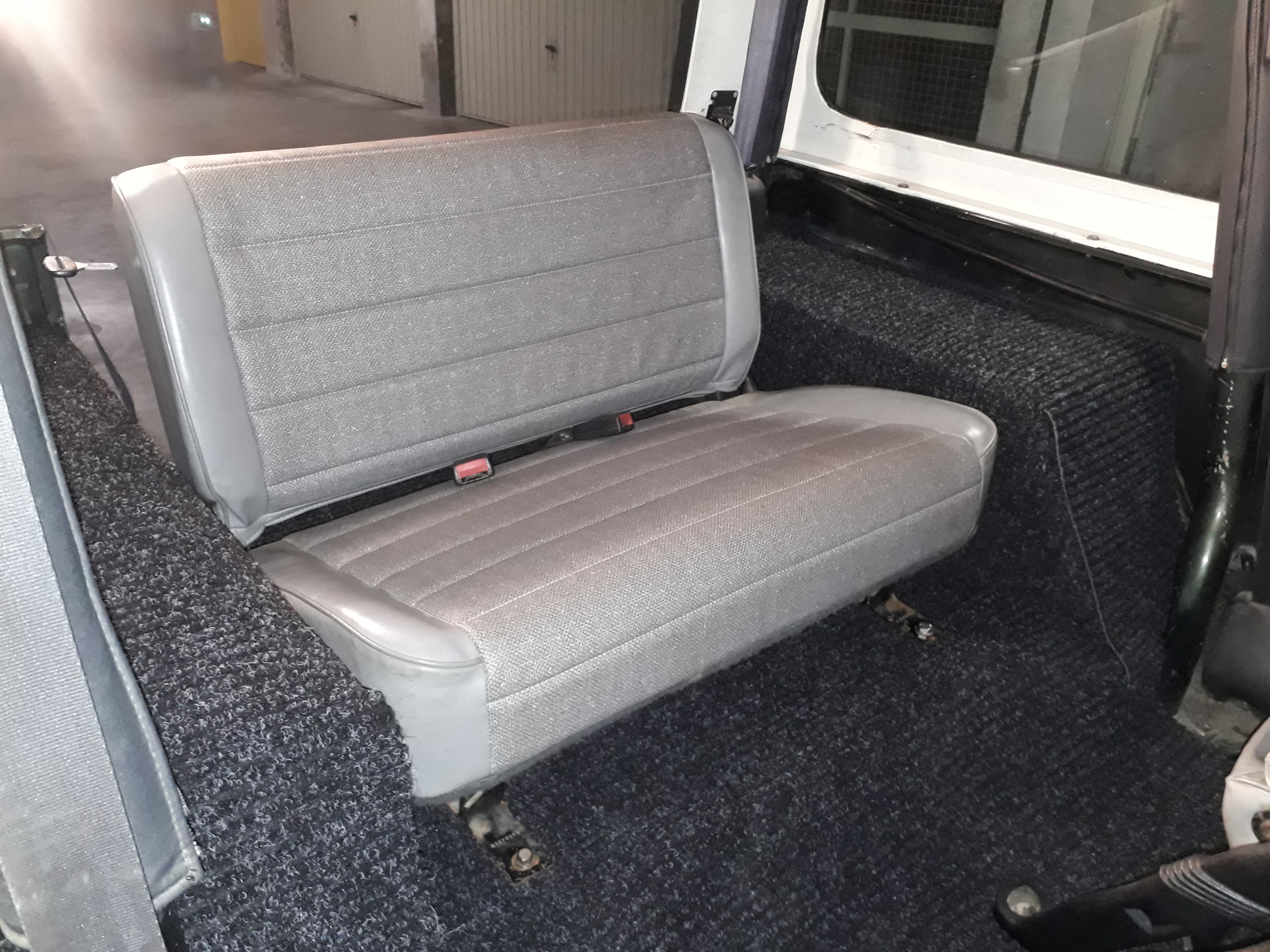

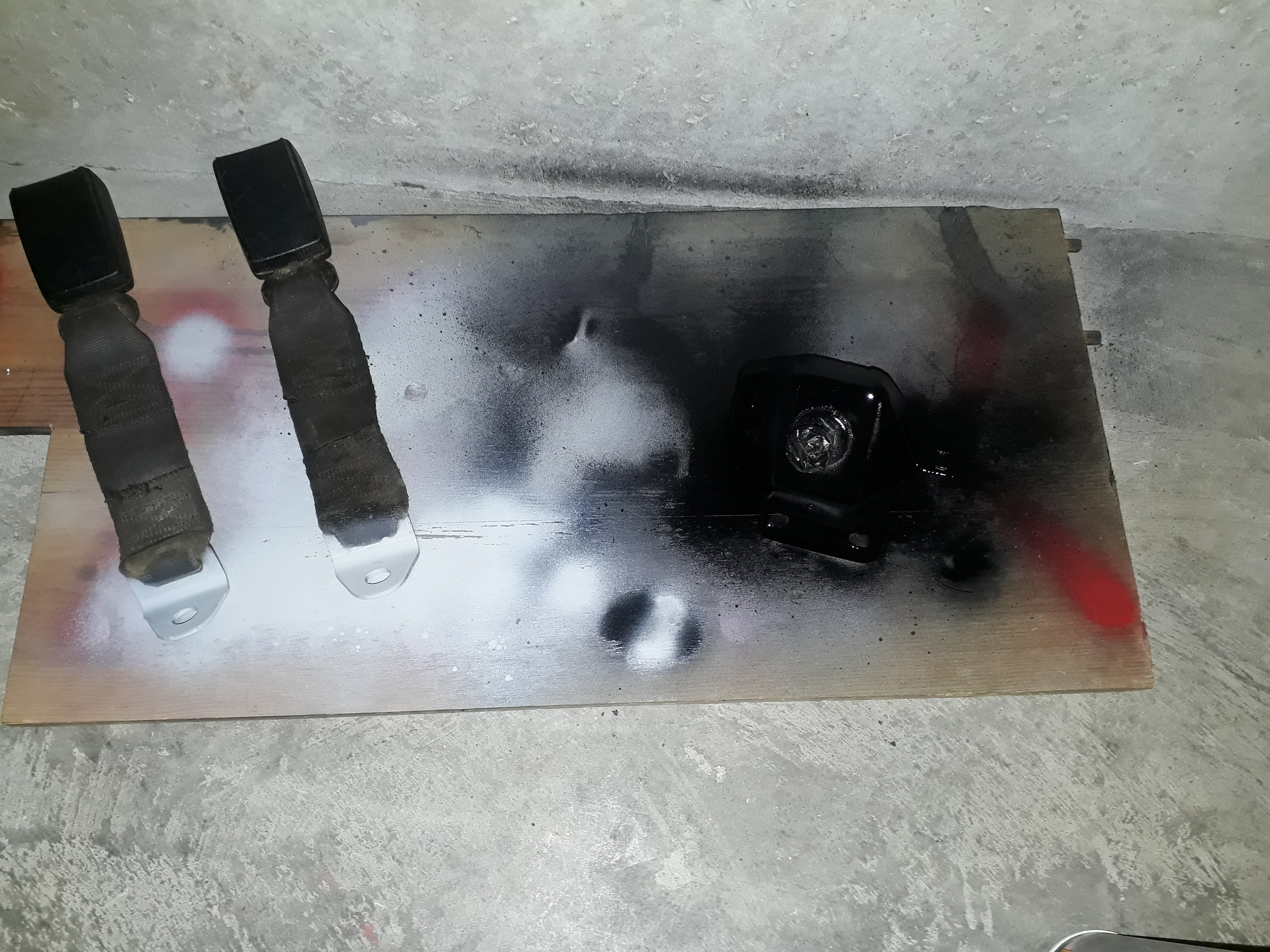

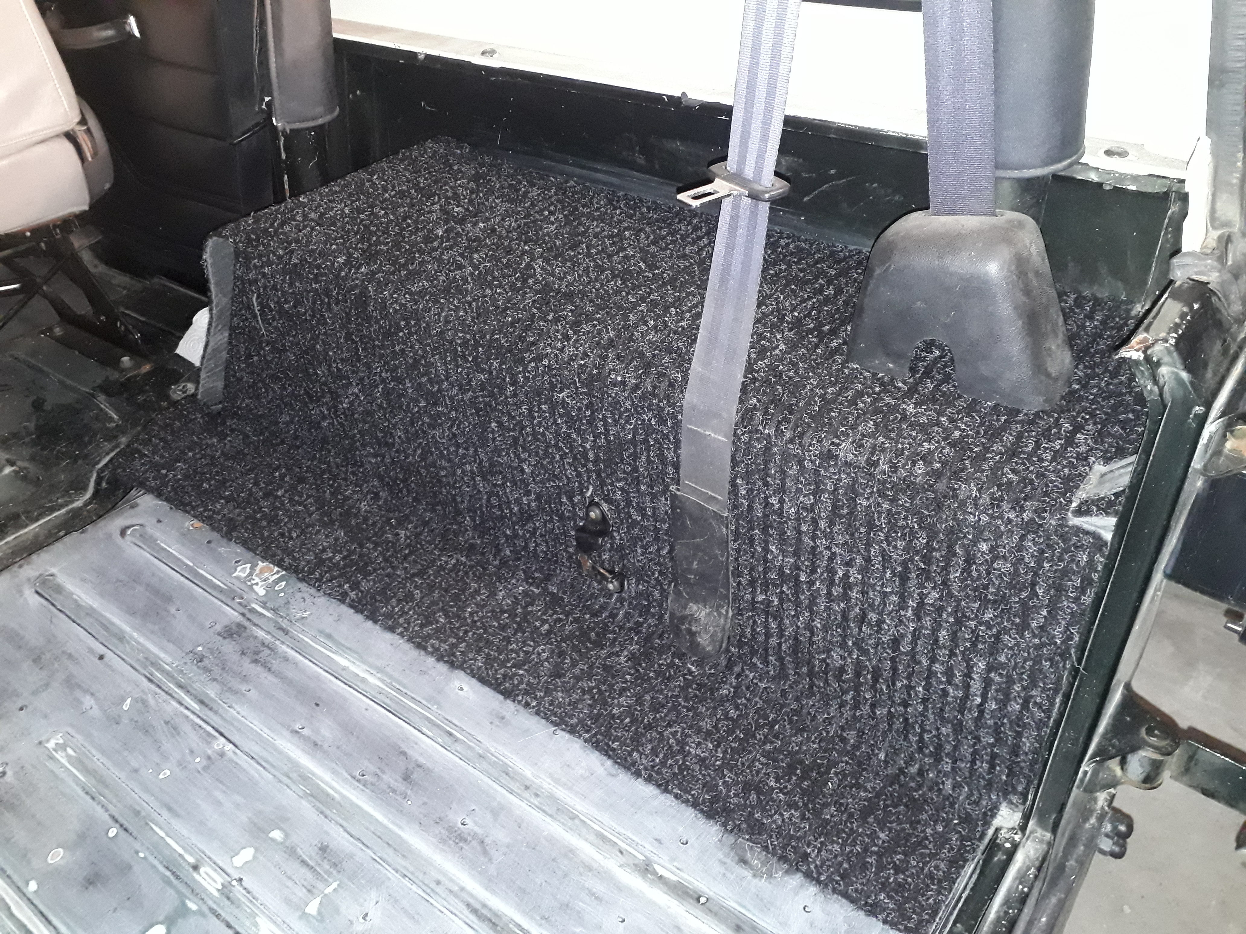

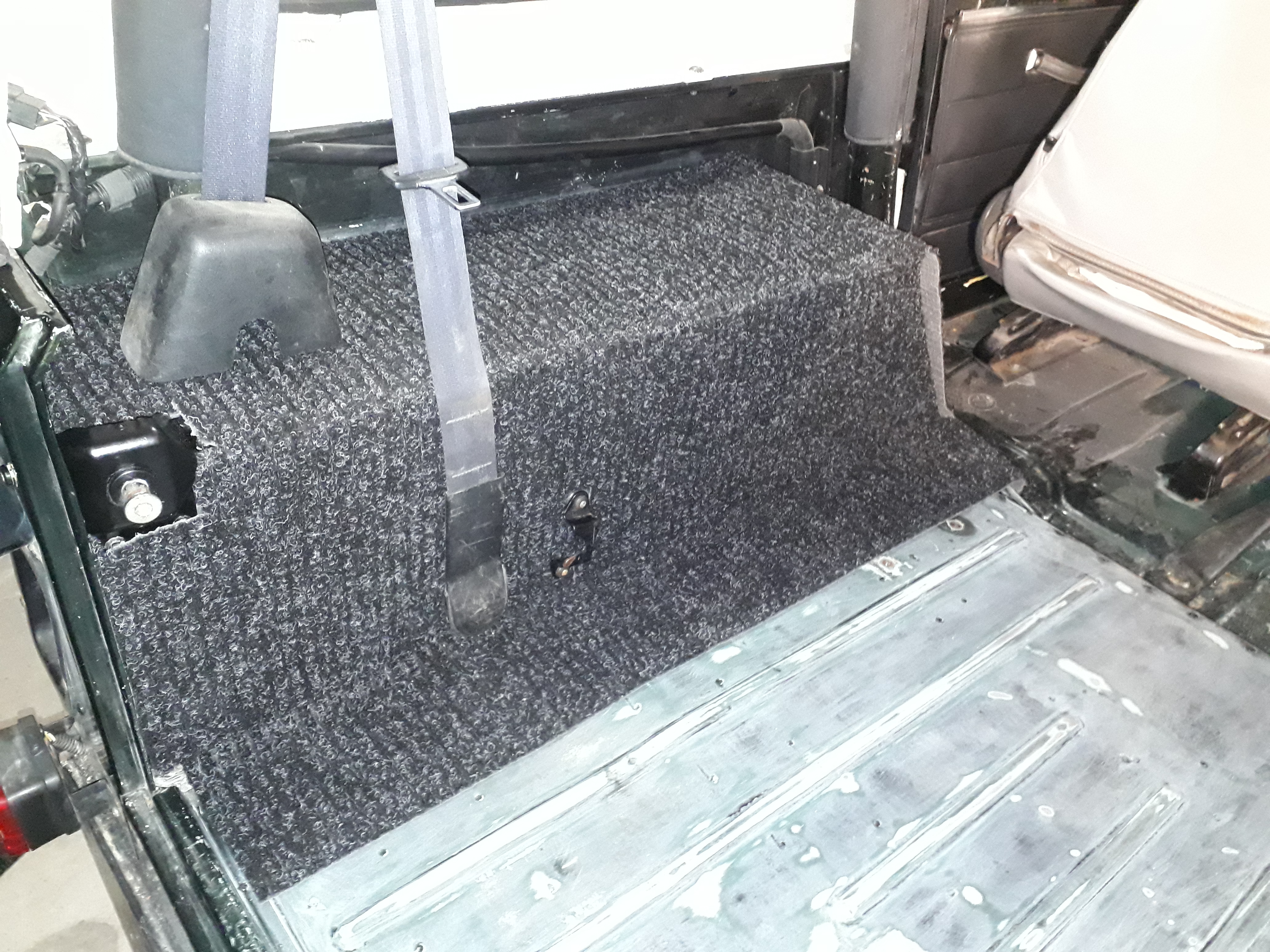

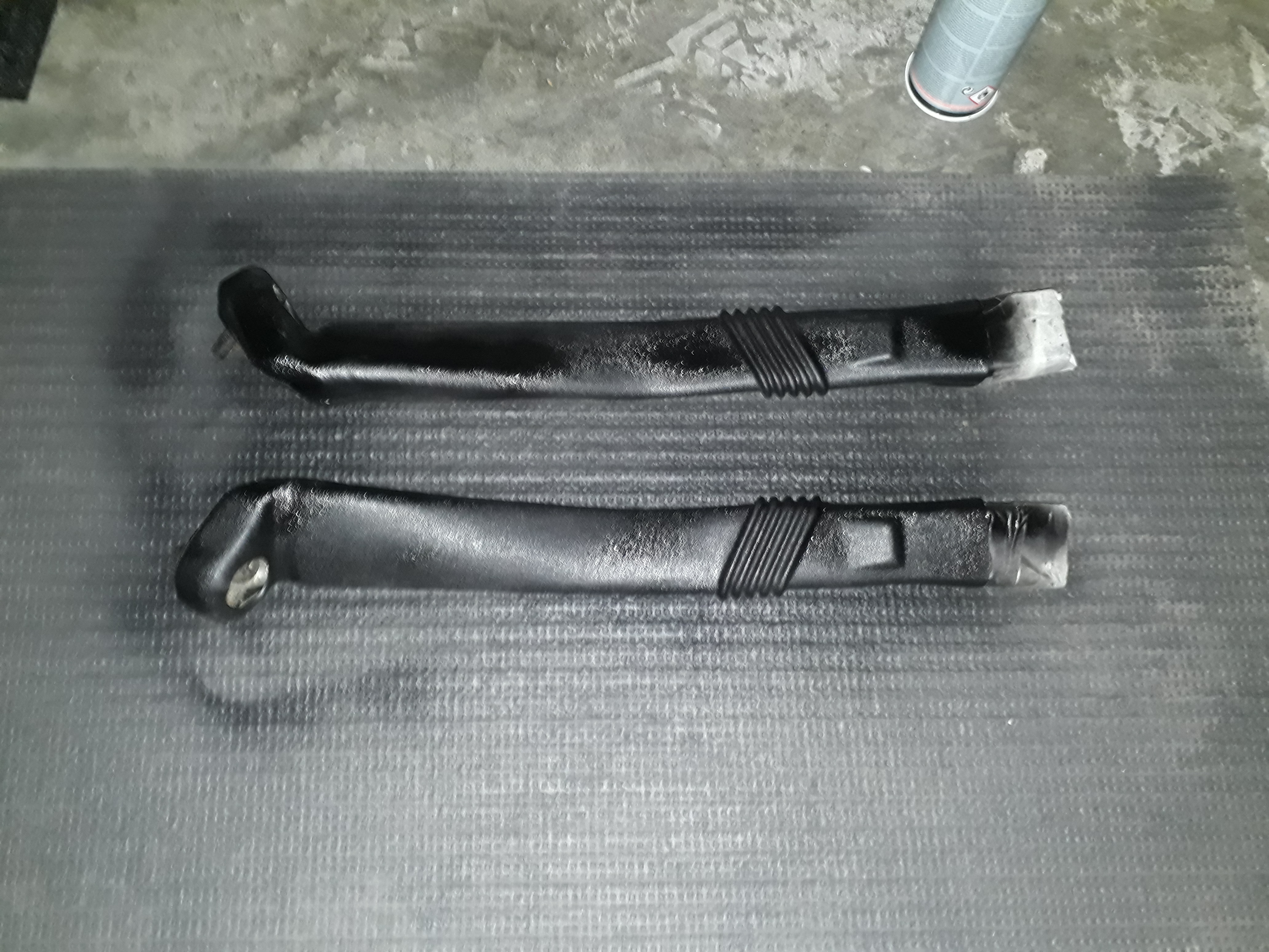

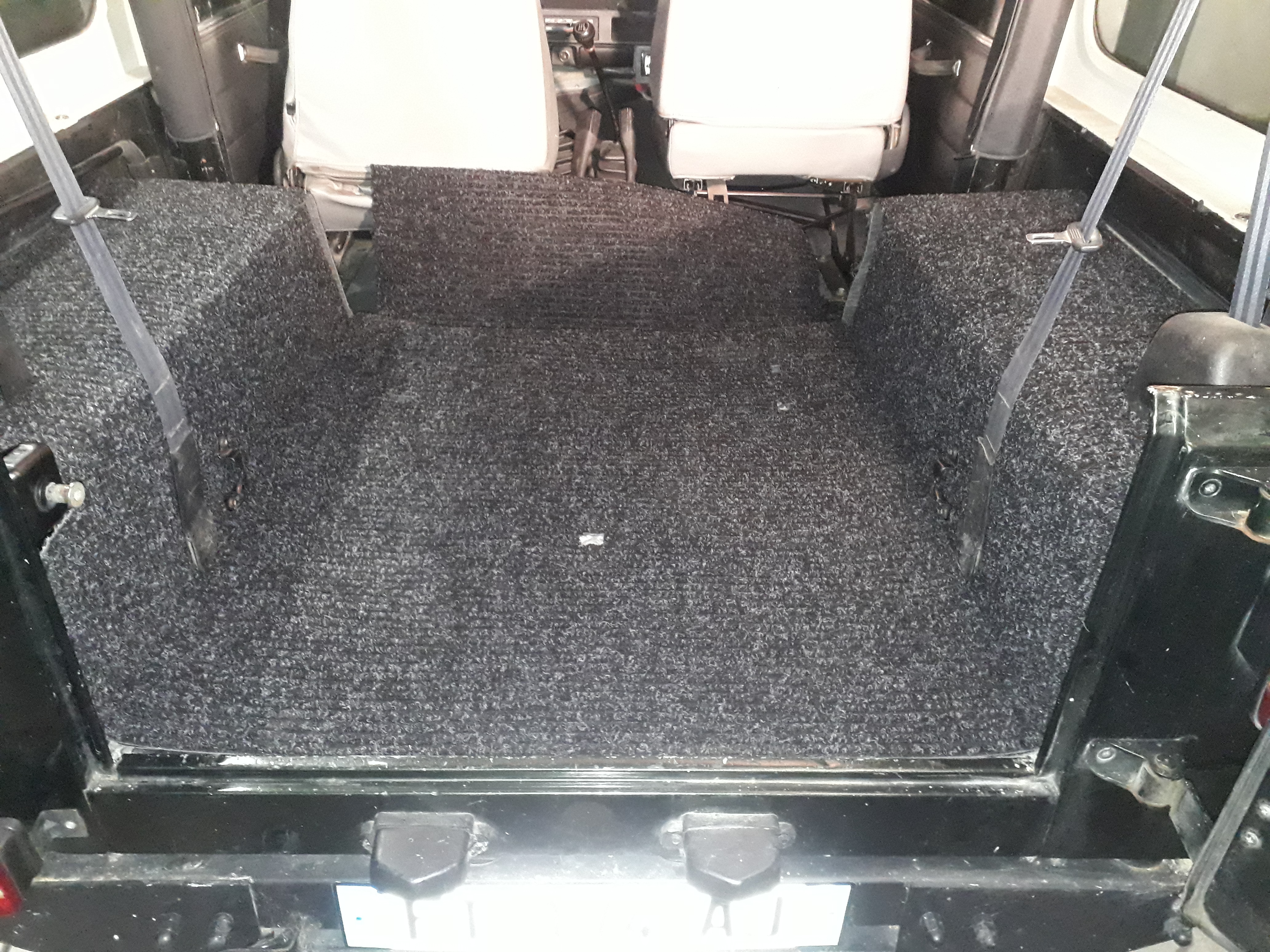

Petit bricolage cet aprem.
Au programme quelques pièces en peinture et un peu de tapisserie
