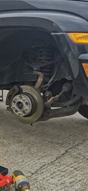

Je vais peut être passer pour un débile, mais tu parle pas plutôt des biellettes de direction ?
Car à côté du cardan je vois que ça ducoup là
Sinon tu parle des tirants inférieurs ?
Essaie de décrire la pièce Dont tu parle, avec des photos si tu peux même !

J’essai de mettre une photo mais ça ne marche pas. Je fais pourtant ajouter un fichier,le fichier est visible sous mon carré pour écrire mais impossible à mettre avec le texte

Par ce que il faut que tu mette l'endroit où tu veux écrire en sélection avant d'appuyer sur insérer dans le message

Voilà la photo de la pièce que je recherche

Salut !
Alors pour ma part Ebay est mon ami sur toute les pièces galère à trouver comme celle ci !
On parle bien de la piece au milieu avec les trois vis ?

Par contre on a zappé de te dire dans nos premiers messages d'identification de vérifier tout tes serrages(triangle inférieur, supérieur, fusée, moyeu, coupelle amorto dans le compartiment moteur sous ta boîte à air) ça paraît logique mais il n'y a pas tout le monde qui y pense... C'est du vécu pour moi
Un triangle desseré, j'ai été bon pour refaire un bon para.
Autre chose, tire de l'intérieur vers l'extérieur de ton kj sur tes triangle superieur, si tu sens un léger jeu c'est qu'il faut les changer.
Vérifie bien tout
Tu as fait beaucoup de Tout terrain ?
Vérifie bien tout

Oui c’est bien la pièce du milieu avec 3 vis.
Cette pièce se trouve du côté conducteur donc le support amortisseur se trouve sous la batterie.
J’ai ce kJ depuis avril. Moi je n’ai pas fait de TT avec.
Et quand je l’ai acheté il n’avais pas de problème.
Je vais vérifié tous les serrages.
J’attend juste que le cric bouteille que j’ai commandé arrive

Tu ne sais pas où je peux trouver cette pièce car le caoutchouc est craquelé quand même

Franchement, je n'ai jamais vu ce genre de pièce en vente sur les sites fournisseurs Jeep ...
Regarde quand même sur Rockauto ! Mais je pense pas...
