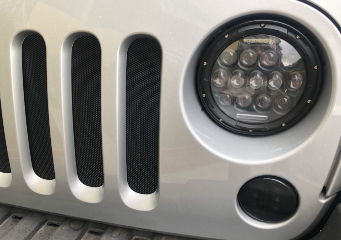

Slt, peux-tu me dire ou tu as acheté tes phares avant ?

La voiture était déjà équipée avec ces feux mais tu peux les trouver de partout même sur Ali....

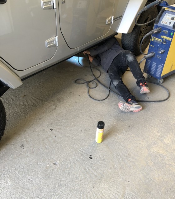

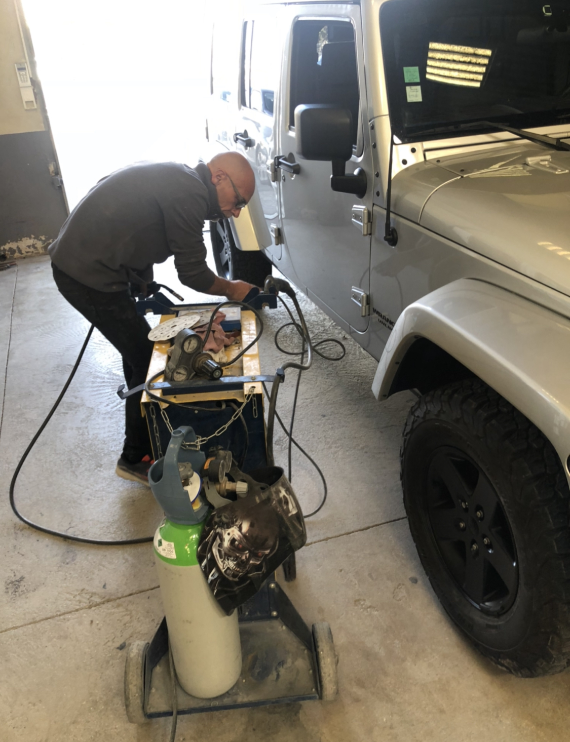

Today
Passage chez mon ami carrossier pour une petite soudure.
J’avais un petit bruit de casserole à la décélération.
La petite plaque sur le tube d’échappement positionnée sous les sièges avant vibrait.
Un poing de soudure avait sauté.
Merci Lolo
Merci Lolo

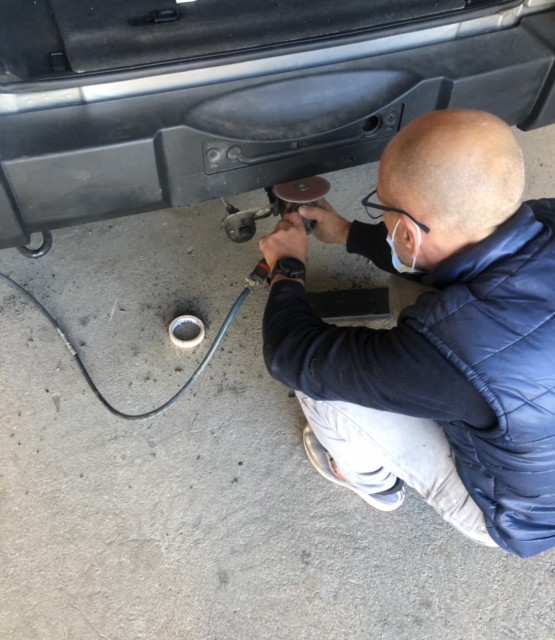

Today.

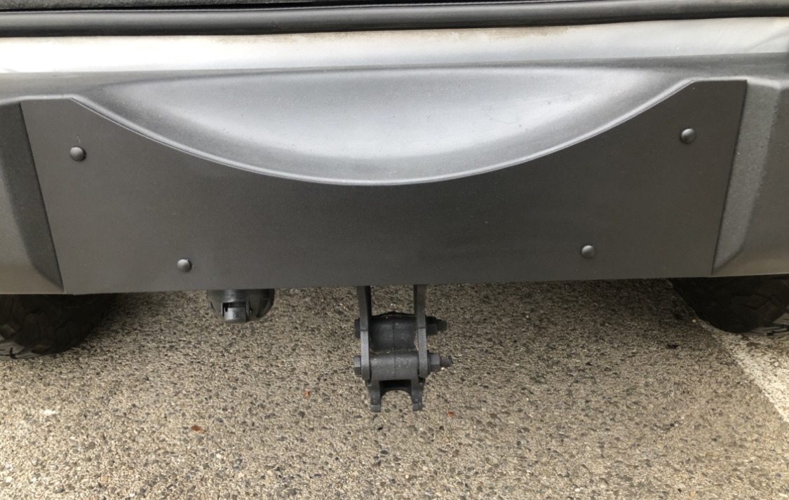

Encore un peu de carrosserie:
J’ai récupéré l’obturateur en alu réalisé par un ami chaudronnier.
Passage chez mon carrossier pour lui déposer. Du coup on a découpé le pc et déplacé la prise de l’attelage pour qu’elle soit moins visible en la soudant sur le support. Un monstre ce Lolo

Salut Guit, tu aurais une photo du PC terminé, avec l'obturateur ?

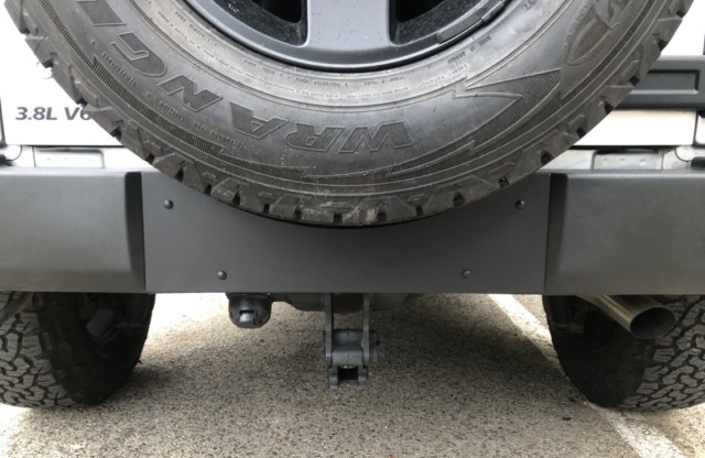

Finalement j’ai opter pour une plaque plus grande toujours en alu et peinte en noir pour cacher les trous des anciens rivets

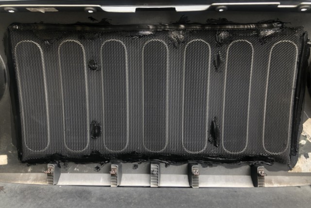

Peinture de la calandre terminée.
Mise en place d’une grille noire collée à la colle à pare-brise par mon carrossier
- Messages : 13948
Grey JKU V6 de Guillaume
Ca fait très classe, on dirait de l'origine !
J'avais pensé faire un truc dans ce genre sur la mienne mais je ne me suis pas encore décidé.
Pour la grille, je l'ai pas fixée sur la mienne, pour pourvoir l'enlever et la nettoyer / repeindre de temps en temps.
