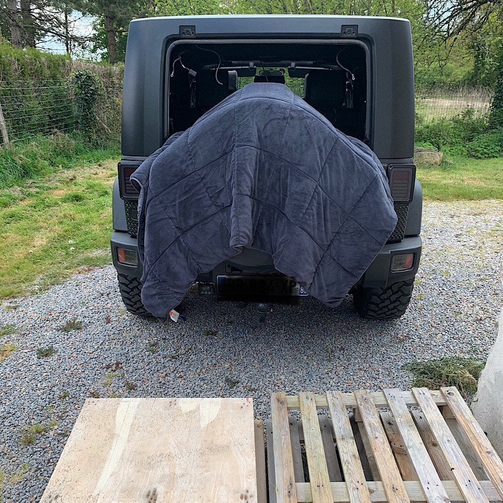

Ca m'intéresse ta technique, tu mets où les ventouses? Sur les vitres? C'est lourd un hardtop de JKU (env. 70kg sur le TJ) ?
Pour l'instant ma technique pour me mettre en bikini c'est une table haute derrière la jeep avec une couverture , des chiffons glissés sous le hard top de chaque côté et on "glisse"

Pour info moi j enleve toujours là vitres arrière, 4 boulons et 2 fils, pour éviter de la casser dans un faux mouvement et surtout cela devient nettement moins lourdFrancois33 a écrit : ↑18 août 2021 22:56Ca m'intéresse ta technique, tu mets où les ventouses? Sur les vitres? C'est lourd un hardtop de JKU (env. 70kg sur le TJ) ?
