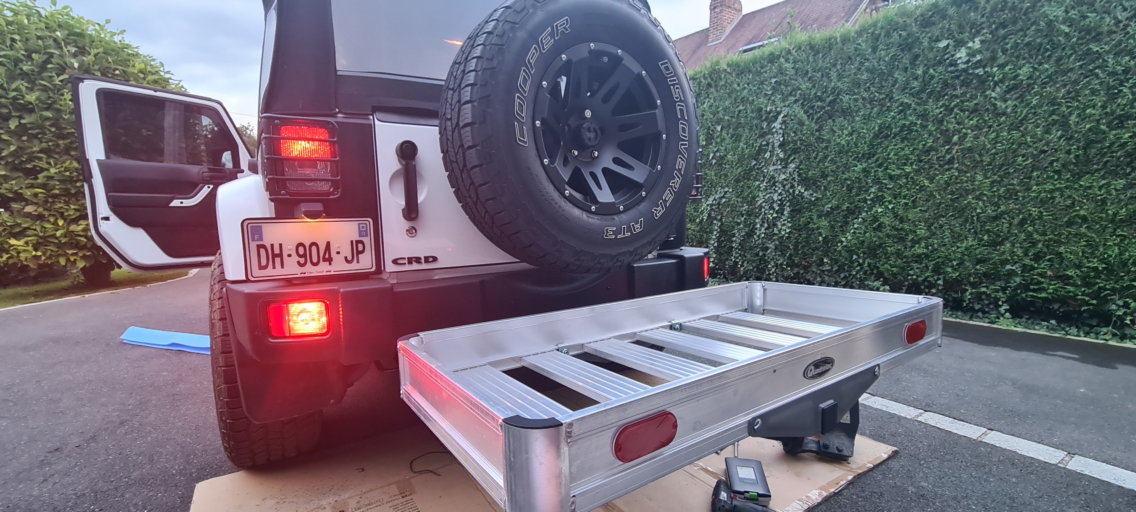

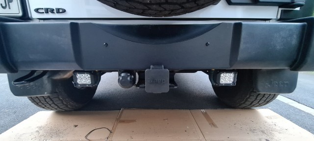

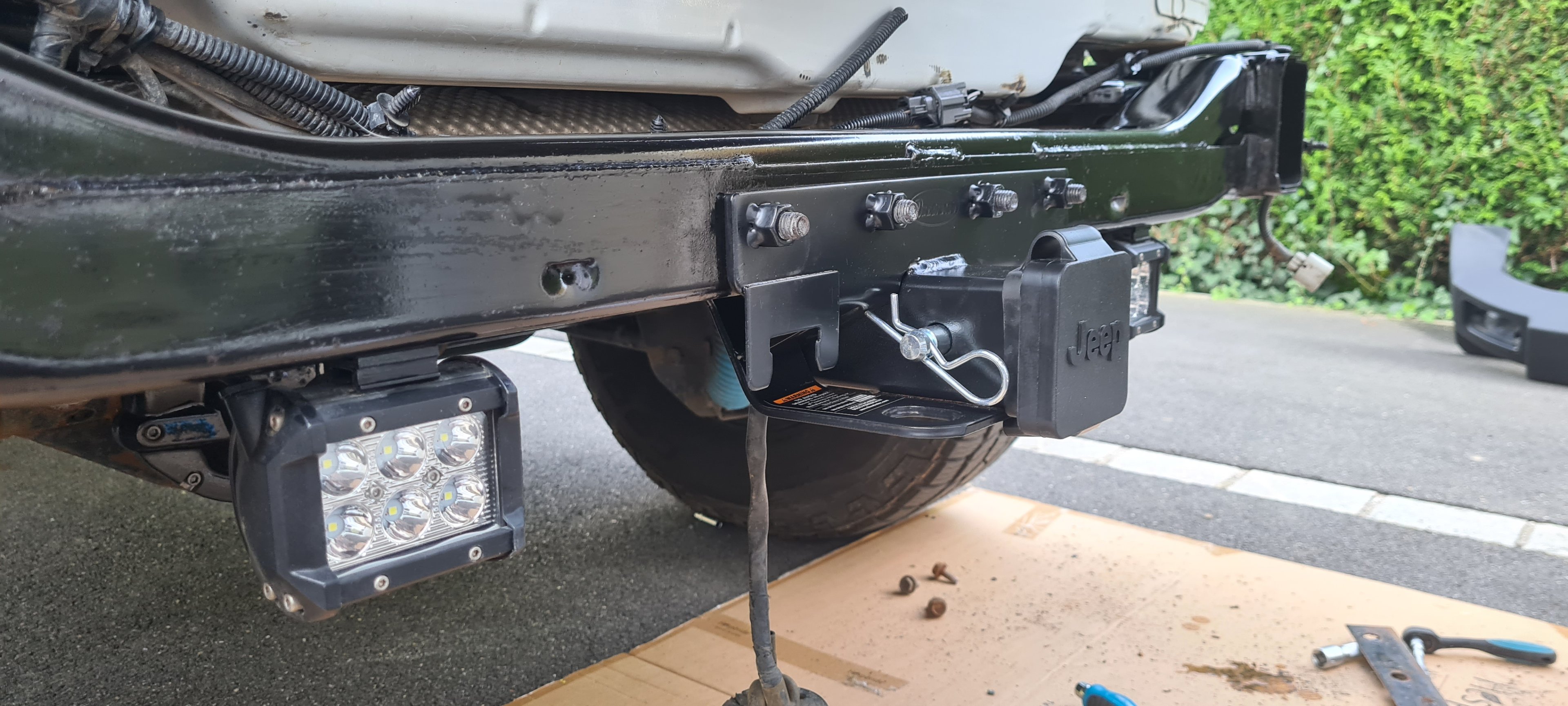

Bon aujourd'hui montage du nouvel attelage US.
J'en ai profité en même temps pour mettre un p'tit coup de nettoyage et un passage de Ferose.
Même pas besoin de faire une entaille, le crochet US choisi dépasse légèrement pour le pare-choc découpé au droit type US...
Essai avec une plate-forme de chez Quadratec. C'est @CJ74 qui va être content, il pourra plus dire que ça fait charrue derrière

Les leds arrieres feront charrue avant !

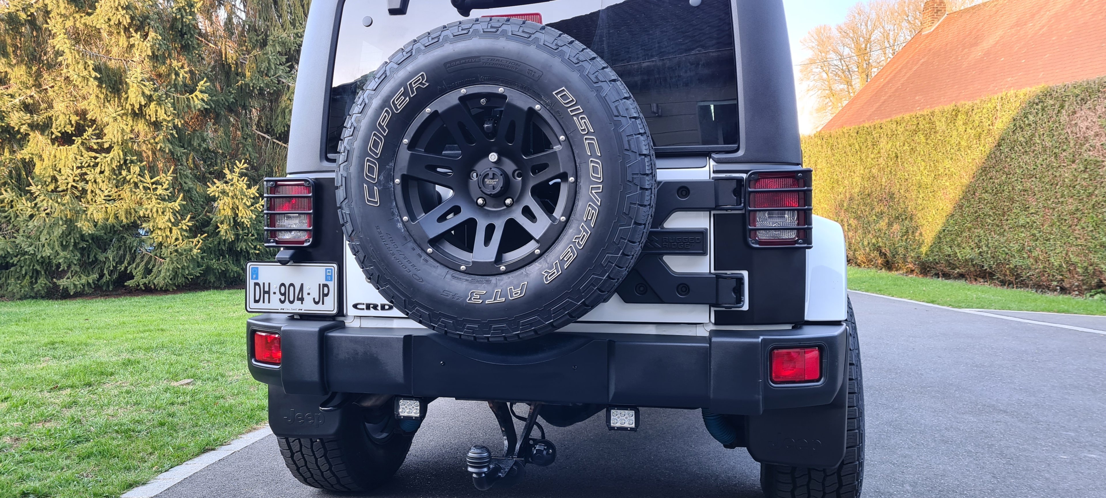

Curieusement j'ai laissé par terre au bardenas le cache de l'attelage le capot de la prise 13 broches (arrachée) mais le reste n'a pas touché

Je pense que je vais faire pareil.
Depuis que j'ai déplacé la plaque sur le coté, on voit toute la ferraille de l'attelage italien.

Attention avec les attelages Us, se sont généralement des classes 2 donc une charge possible dessus bien inférieur au modèle EU d'origine. En dehors d'un porte velo ou d'une remorque >750Kg je ne prendrais pas le risque. Pour cela il faut un classe 4 qui sont rare sur ce modèle et bien souvent à souder au chassis, et même là la charge n'est pas celle d'un Thule par exemple.

Tu as raison de le souligner...Attila a écrit : ↑10 sept. 2021 08:48 Attention avec les attelages Us, se sont généralement des classes 2 donc une charge possible dessus bien inférieur au modèle EU d'origine. En dehors d'un porte velo ou d'une remorque >750Kg je ne prendrais pas le risque. Pour cela il faut un classe 4 qui sont rare sur ce modèle et bien souvent à souder au chassis, et même là la charge n'est pas celle d'un Thule par exemple.
Sur le modèle que j'ai monté, il prévoit une charge sur la boule de 150 kg
Et de 1500 pour tracter, ce qui me convient pour mon usage.
Après se méfier des accessoires de boules que l'on insère dans la carré US, ils n'ont pas tous les mêmes caractéristiques de tractage

Ma remorque fait 500 kg, ça passe large.
