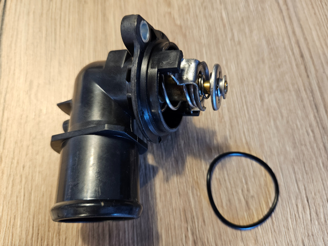

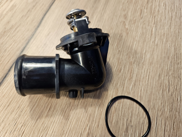

Problème résoudu!

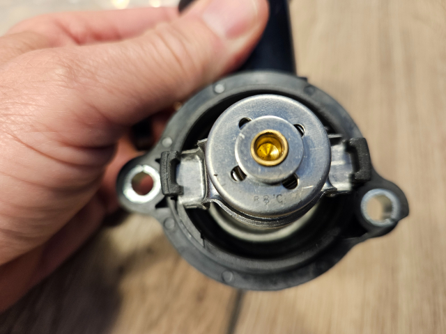

Carlostat reçu ce midi,
Il est bien marqué 88°

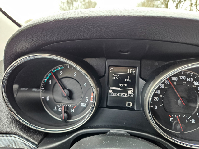

10mn pour le changer et un tour d'essai: en 10km~ j'étais monté à 89. Puis la température à régulé entre 89 et 87.
Un cliquet, une rallonge et une douille de 8 avec un cardan sont suffisants.
La vis de gauche est un peu chiante, alors on peut le faire avec une clé à oeil.
Pas besoin d'enlever la grosse durite.
J'ai ouvert le vase avant démontage. Je pense que ça a permis d'enlever un peu de pression dans le circuit car cette fois-ci, j'ai à peine perdu un demi verre
Je pense que la conso baissera d'un poil aussi, du moins je l'espère.
Mimi88, à toi de jouer! 😉
