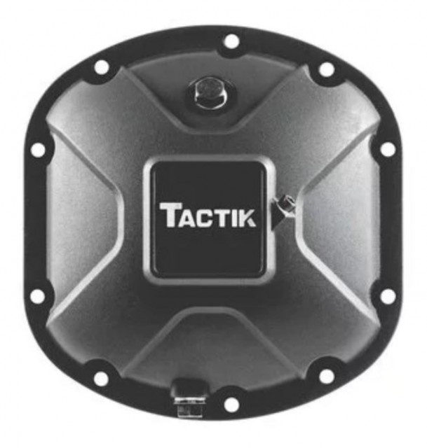

Bon j'ai bien regardé et il n'y a que le bouchon pour le remplissage sur mon dana30 (comme 35wrangler35)
Je vais donc commander un carter avec tout ce qui est nécessaire. Certainement le TACTIK ci-dessous : Pour l'huile je ne sais pas encore laquelle choisir.
J'ai trouvé celle-là : Motul 75W140 API-GL5 (mais il n'est pas mentionné la norme Chrysler) Et celle-ci : Castrol 75W140 Syntrax API-GL5 (mais il n'est pas non plus mentionné la norme Chrysler) De votre côté, que prenez-vous comme huile(s) svp ?

J'ai commandé la Castrol Syntrax 75w140 chez ato24 et les carters dana 30 Av + dana 44 Ar chez Quadratec (Tecnik).
Y'a plus qu'à attendre les livraisons
