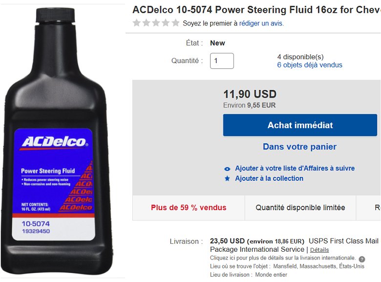

Bonjour, je change mon boitier AGR2...pou remonter un boitier AGR1 ( encore plus démultiplié ).....la Sté AGR garantie ses boitier 2 ans sous condition d'utilisation d'huiles de D.A de la marque Acdelco 10-5074 Power steering Fluid ....Sur Ebay ça sort à 80 € les 4 litres : ya plus de port et de taxes que d'huile....Merci ;)
Ou avez vous une équivalence à m'indiquer ??? Atf ou MS 5931 ?????

...je viens de tchatter avec Sylvania T : pas possible pour la France... idem j'ai trouvé un site Camaro en GB qui a ce fluide : pareil : pas de livraison vers la France....:bravo: mais c'est un mal pour un bien : j'ai trouvé ce super site, prix imbattables $6.96 le flacon :paspossible: ...j'attends leur mail car leur site bugge pour les shipping rates...: https://www.concord-parts.com/
Je tiens à mettre cette huile, même si j'ai plus tendance à avoir confiance au REX de Jays1st car AGR garantie ses boitier 2 ans soit avec leur huile soit avec l'ACDelco 10-5073 ....vu le prix du boitier et de la pompe si pour $15.00 de plus j'ai la facture du bon fluide c'est top....sinon j'opterai pour le Jay1st's steering fluid :1:
