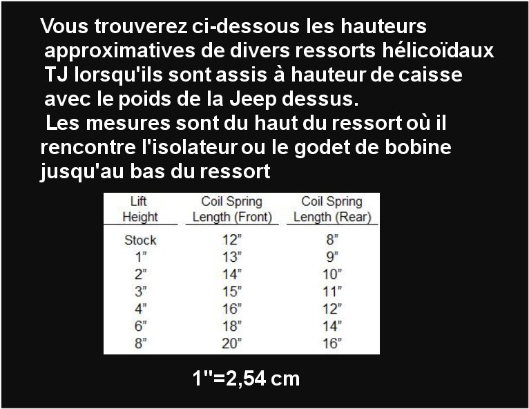

J'ai un pote qui est entrain de cogiter à une invention....je n'ai pas pu le renseigner n'ayant plus grand chose d'origine sur mon TJ : j'ai besoin de connaitre la hauteur des ressorts avant et arrière d'origine.
A vos mètres, et....je vous remercie d'avance :1:

Voilou, je mets le tableau, ça peut en intéresser certains :1:

Merci Greg....question réponse c'est top :mdr2:
