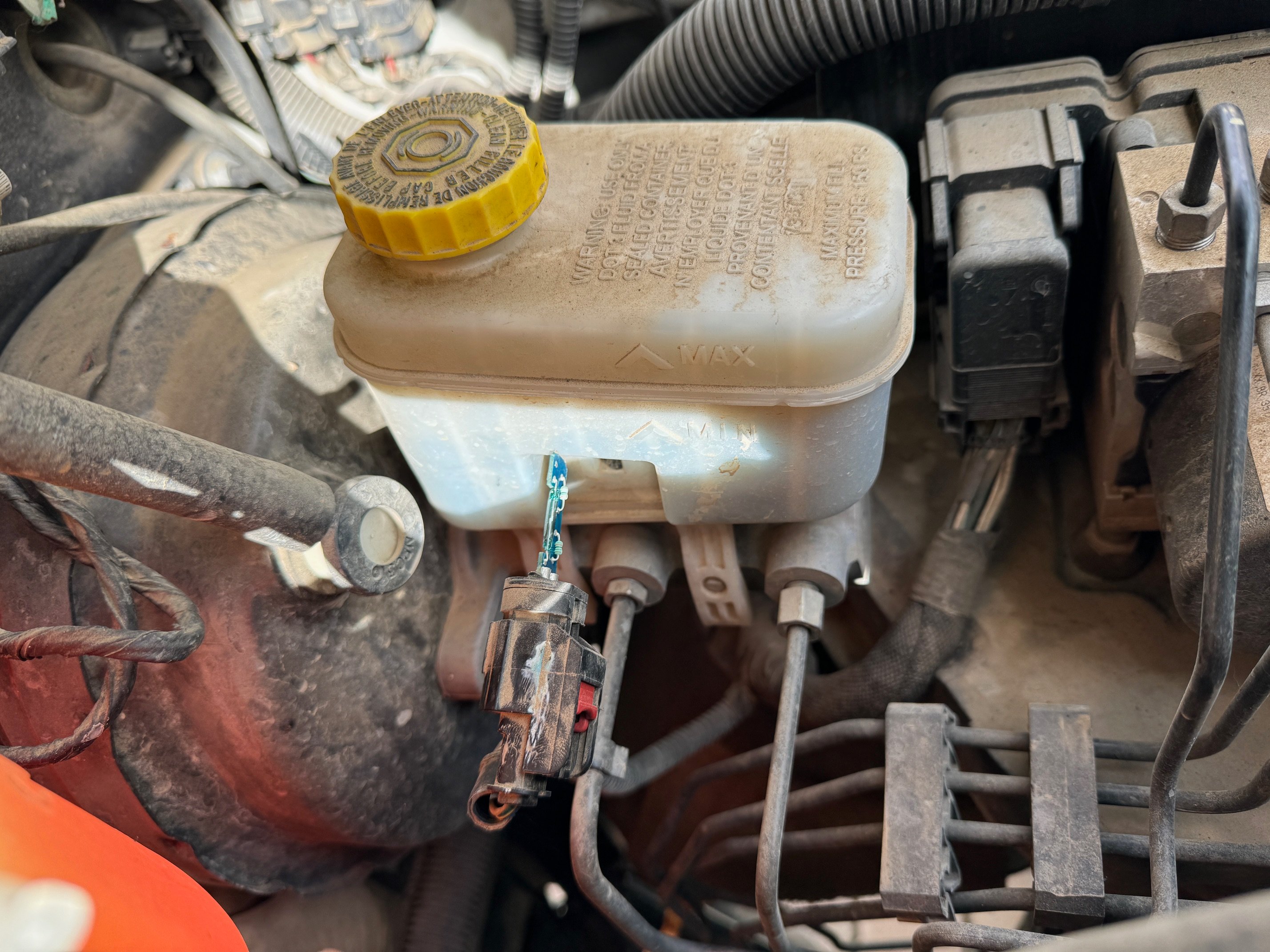

Hier j'ai mon voyant de frein de parking qui faisait le "yoyo" ( s'allumait et s'éteignait intempestivement.
En regardant le niveau de liquide de frein dans le réservoir j'ai effleuré le capteur et là surprise il es sortit de son emplacement.
Rien ne le maintient , à chaque secousse il sort de son emplacement
Il tient comment normalement ce capteur?
Quand il est à sa place le voyant s'éteint
J'en profite pour demander la référence du liquide de frein pour mon JKU ( le niveau est bon mais près du mini)

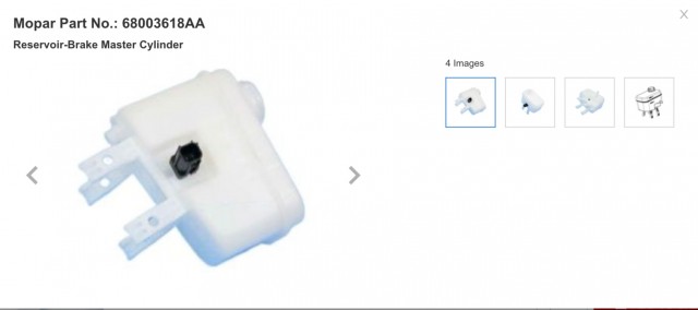

Le capteur se le clipsé sur le bocal d’après les photos de 3/4 que tu peux voir sur ce site:
https://www.moparpartsgiant.com/parts/m ... 090ab.html
Vu le prix, certes aux USA, il serait peut-être mieux de le changer, cela reste un organe de sécurité…

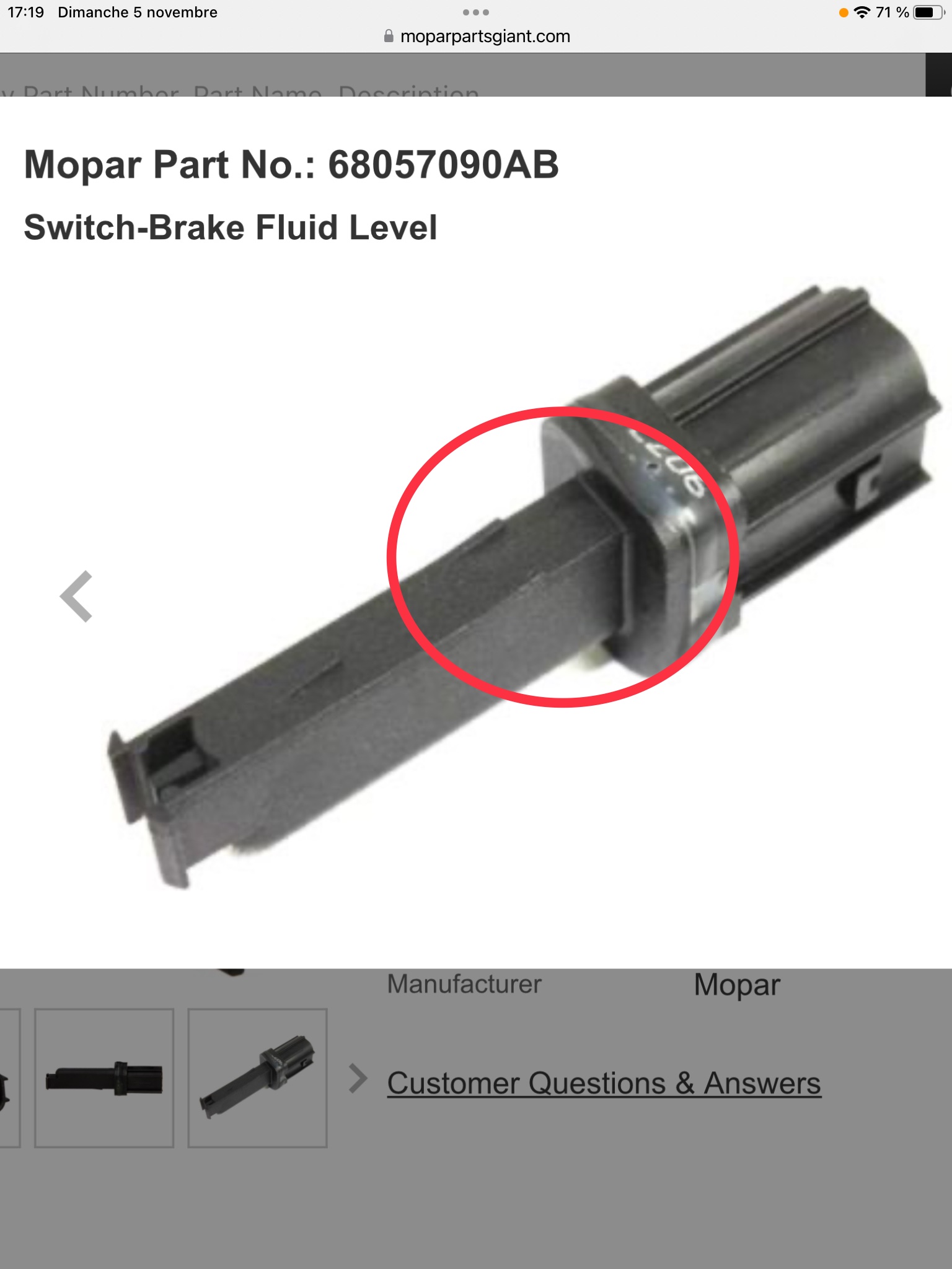

J'ai du mal à comprendre sur la photo comment fonctionne le clips
donc d'après la photo j'ai le capot de la sonde qui est cassé et dont une partie est dans le réservoir :reflexion:

titouch a écrit : 05 nov. 2023 17:40 Merci Fred_4WD :1:
Oui c’est ce que j’ai pensé en voyant ta photo.
Je ne vois pas des composants électroniques sans protection dans le capot et encore moins plongés dans le liquide de frein.

Bon reste à trouver comment je vais pouvoir retirer la partie cassé dans le réservoir :reflexion:
quand j'aurais trouvé je commanderai un nouveau capteur

Par contre je suis un peu dans a m...e car le fourreau cassé à raz du réservoir et hier je n'ai pas réussi à l'enlever.
Quelqu'un peut t'il regarder comment ça se démonte en situation normale ?
