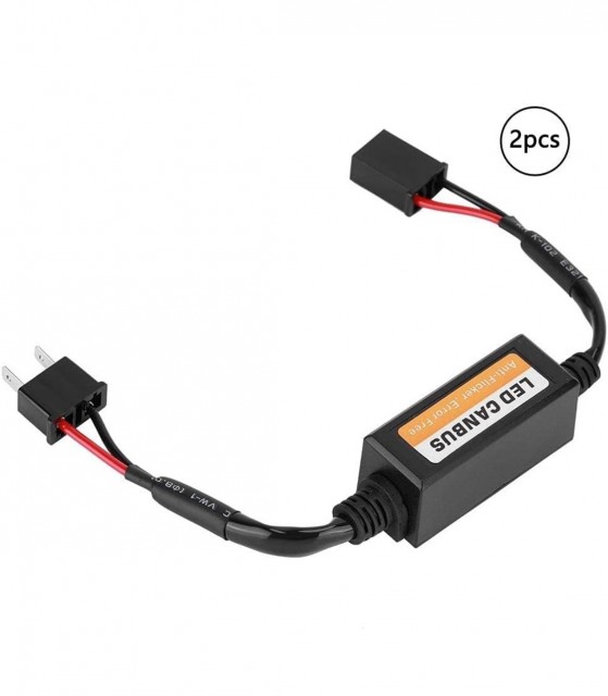

Je vais aller le voir pour qu’il vérifie tout cela et poser des antiflicker sur chaque clignotants ou phare led.
J’ai trouvé ça sur le net ..!?
Ça peut aller ?
Il m’en faut 6 pour l’avant du coup c’est ça ? ( 2 phares homologués + 4 clignos ?)
Je dois changer la batterie aussi ( hs )
Qu’avez vous sur le jk ? (La jaune qui passe nickel en lieu et place ? Ou la rouge ..?!? Plus petite ?)
Merci à vous

Seulement 2 antiflicker : c'est que pour les phares ;)
