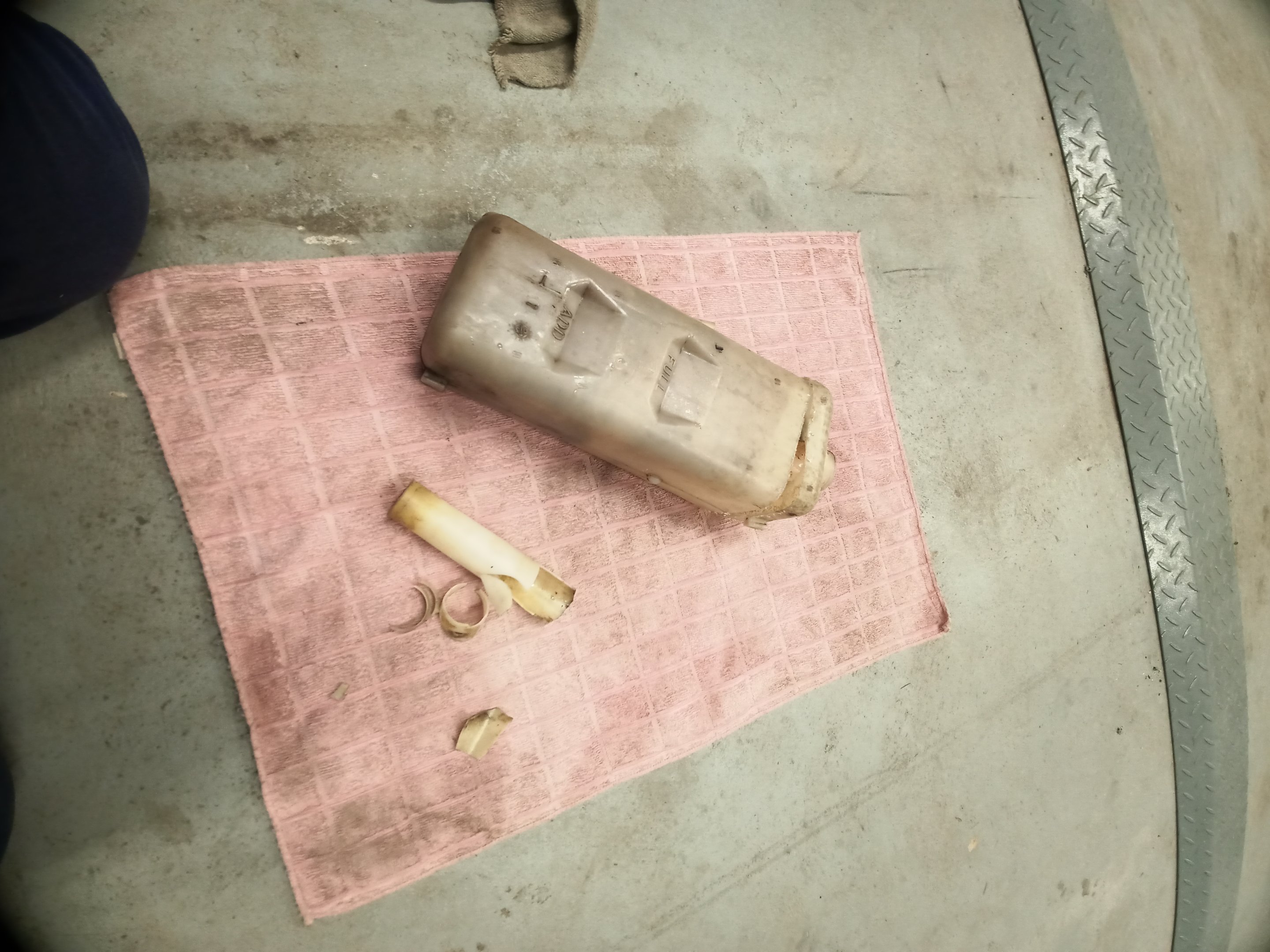

Dans le bocal de LDR j'ai trouvé un tube cassé qui se baladait au fond :septique: , après avoir déposé et ouvert le bocal il se trouve que ce tube s'est désagrégé (à mon avis) avec les années :paspossible: , et s'est désolidarisé de l'orifice de remplissage, j'ai un autre bocal mais lui totalement dépourvu de ce tube plongeur
A vos avis: le fait que j'ai un bocal avec tube (cassé) et l'autre sans tube est t'il dû à une modif constructeur? :dol: avez vous ou non ce tube dans votre bocal? :reflexion:
Merci pour vos réponse, je sèche royalement

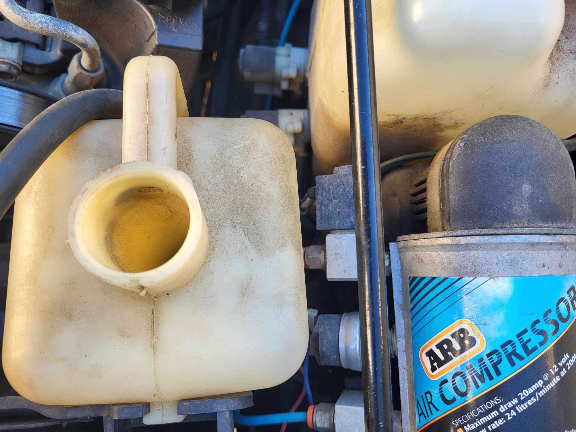

Pas de tube sur le mien...je vois même pas à quoi il peut servir :reflexion:

Pas de tube non plus sur le mien...TJ de 99.

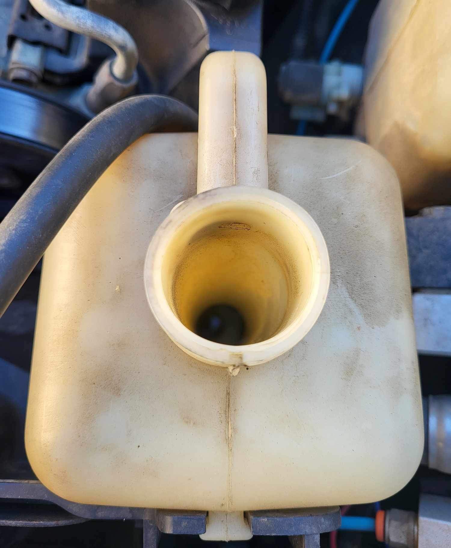

Et l'encoche dans laquelle il venait se loger , par contre pas d'encoche sur celui dépourvu de tube :reflexion:

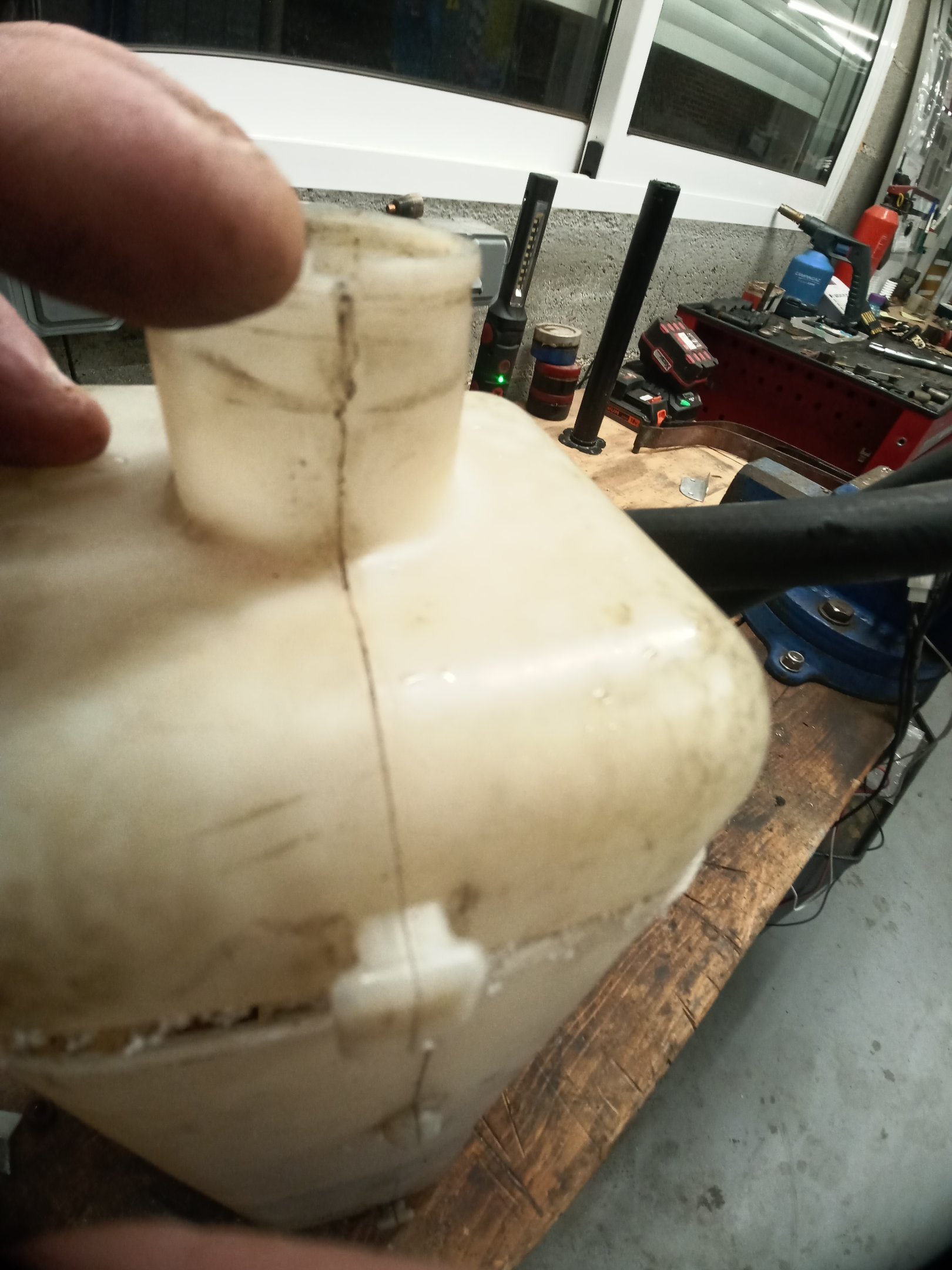

Les 2 bocaux diffèrent juste au niveau du Plongeur, 1 avec et 1 sans

Sur ma 2000 tube toujours en place

Merci et on voit bien l'encoche pour le tube, de conclure que ce modèle est à partir de 2000, attendons d'autres avis :salut:
