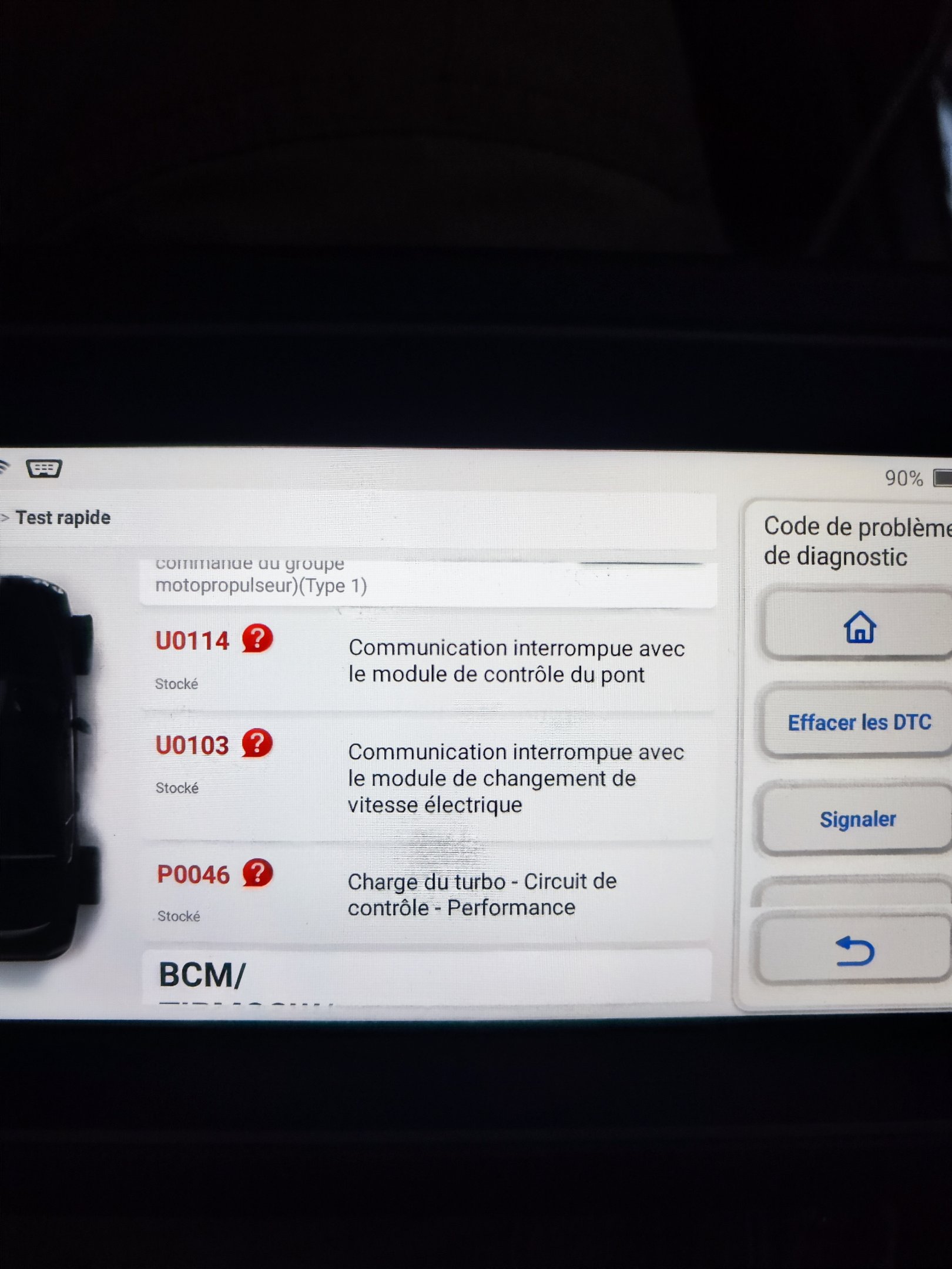

Voici mon souci avec ma jeep, elle démarre et roule nickel à froid mais parfois quand je m'arrête exemple station essence ou arrêt en cours de trajet ( magasin ect..) elle ne démarre plus.
Quand je tourne la clef rien ne se passe, comme si que j'était sur Drive (démarreur ne tourne pas, batterie récente) alors que la boite affiche bien sur le tableau de bord la position P et change d'état quand je change la position du levier de vitesse.
Je pense à un problème de communication avec la boite mais le souci c'est qu'elle affiche bien les bons rapports sur le tableau de bord. :colere:
J'ai l'impression que le souci arrive uniquement a chaud. :reflexion:
Je vous met une photo des défauts indiqués par mon Topdon.
Si jamais quelqu'un a des piste je suis preneur.
Merci pour vos réponses

Merci pour le tips mais j'ai la valise topdon artidiag pro qui est vraiment pas mal

Peut etre voir un garage pour devis ? Ca semble électrique pas mécanique.

Je vous fais un retour après avoir effectué quelques tests je penche plutôt sur le démarreur.
Je vais le changer fini de semaine et voir si le problème persiste.
Est qu'il y a possibilité de le retirer sans enlever le support moteur ?
