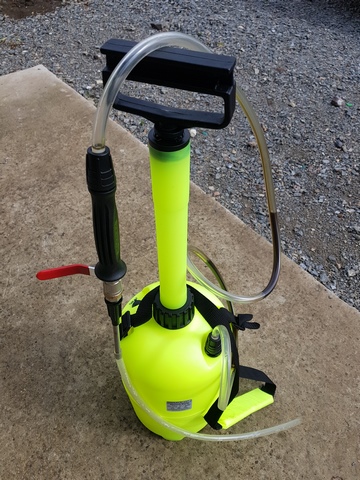

J'ai investit (30 euros sur Bricoprivé) pour acheter une pompe à liquides mécaniques :
Franchement elle peut servir pour purger plein de liquides.
Je m'en servirai ici pour vider par le haut le réservoir.
(Cf mon code parrain : 10€ en bons d'achats pour toi et moi... https://www.bricoprive.com/invite/MjAxN ... ybnVGbsF2Z) Ca paie le TUTO :siffleur:

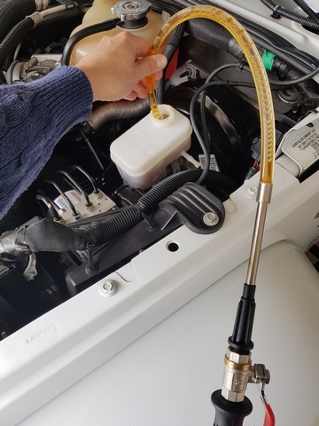

ETAPE 1 : VIDER LE RESERVOIR
Cette étape est indispensable et doit être faite dans les régles de l'art.
Nettoyez bien le bouchon pour que rien ne tombe dans le réservoir.
Protégez les environs du réservoir car le liquide de frein peut attaquer des parties plastiques.
Introduisez le tuyau de purges, pompes et enlevez le maximum de liquide de frein.
C'est un outil très pratique... Je pompe et cela vide par aspiration.
Rien à faire, même pas se salir les mains.

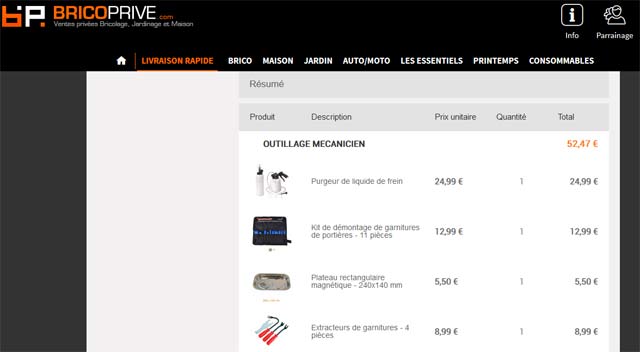

J'ai acheté ce KIT complet sur Bricoprivé, à 24.9€. Tout est écrit en polonais, mais c'est pas grave, je sais m'en servir!

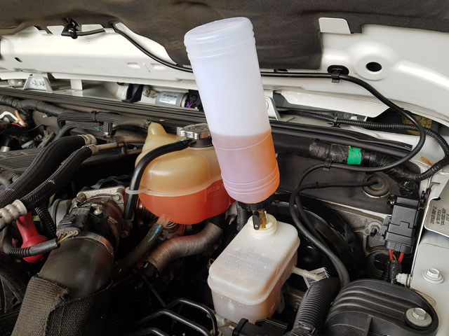

ETAPE 4 : PREPAREZ LE RESERVOIR AU REMPLISSAGE AUTOMATIQUE
Pour pouvoir faire la purge tout seul, sans demander à personne d'appuyer sur la pédale de frein pour purger,

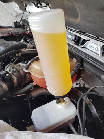

Il faut installer la bouteille inversée fournie dans le KIT, la remplir de liquide de frein, lui mettre l'adaptateur livré avec le KIT de façon à ce qu'elle tienne tête bêche dans le réservoir.
Voilà ce que cela donne :
C'est très pratique car au fur et à mesure que je purgerai, cela enverra du liquide de frein. Donc aucun risque de faire passer de l'air dans le circuit ou dans le maitre cylindre car le réservoir se rempli tout seul.

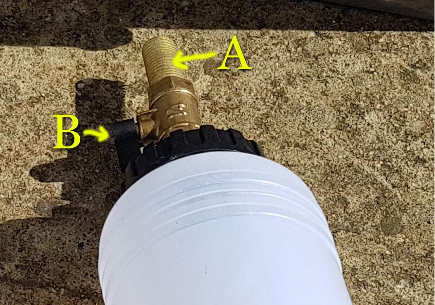

Petit Focus sur cette bouteille :
Pas de risque d'en mettre partourt
A : Bissez sur cette partie l'adaptateur plastique qui s'adaptera à votre réservoir de façon à la maintenir tête bêche.
B : Ce petit robinet noir permet de fermer ou ouvrir l'arrivée de liquide de frein. Donc ne l'ouvrez qu'une fois la bouteille mise tête bêche sur le réservoir.

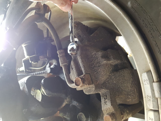

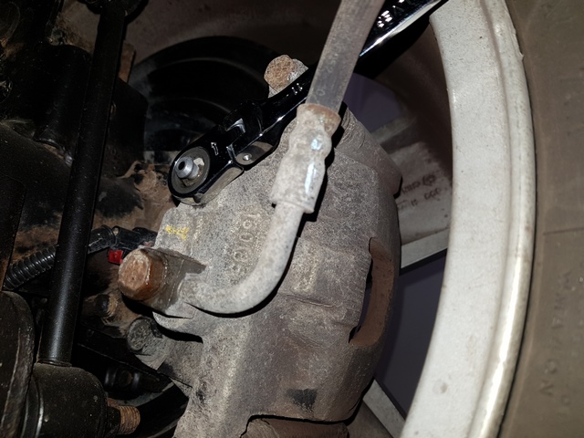

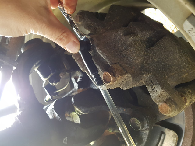

Enlevez le petit bouchon en caoutchouc.
Placez la clé de 11.

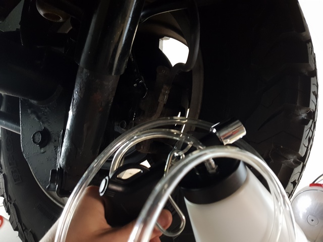

Placez le système de purge. Appuyez sur purge et lancez le compresseur. L'aspiration est lancée.
Ouvrez 1/4 de tour la vis de purge.
Le liquide de frein commence à sortir.
Concernant le KIT : Je mets mon compresseur sur 6 bars.

Lorsque le liquide de frein qui sort est de la bonne couleur, à savoir jaune fluo translucide dans le cas du DOT3, Fermez la vis de purge et arrêtez d'aspirer. Il n'y aura ainsi aucune bulle d'air en retour dans le circuit ce qui pourrait être très dangereux.
Une fois les purges effectuées, vérifiez votre pédale de frein qui doit être bien dure.
Vous remarquerez que le liquide de frein a baissé dans la bouteille de replissage automatique ce qui est normal.
Il ne vous reste qu'à l'enlever, faire le niveau et refermer.
Voilà, c'est terminé, un petit essai sur route et vérifiez qu'il n'y a pas de fuite dans le circuit ou qu'une vis de purge ait mal été resserrée par vos soins.
