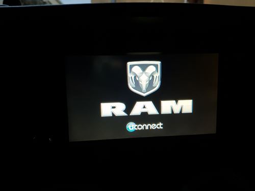

hello , voila sur mon poste ( qui est un poste de dodge ) j'ai deux bouton pour regler la cam arriere ( que je n'ai pas !! ) et je n'ai pas de gps et ni le tel !!
je sais qu'il y a des pro ici qui peuvent peux etre m'aider
a l'arriere du poste je n'ai pas de prise video , mais 2 emplacement libre , un carrer , et un rectangulaire , les deux avec plusieur ''broches''
a vos avis quel cam je peux mettre et ou l'acheter ??
merci

Le choix de la caméra n’a pas beaucoup d’importance il faut juste chercher sur le net s’il faut un signal PAL ou NTSC pour ce poste (souvent les deux fonctionnent) et trouver le schéma de câblage toujours sur le net pour connaître les deux pins des connecteurs multi broches sur lesquels brancher la caméra.
Regarde le type exact du poste en bas à droite de la façade ou sur l’étiquette du dessus) envoie nous éventuellement une photo de l’arrière du poste avec les connecteurs et vu que tu as déjà le menu caméra ça devrait être facile

onedays a écrit : 20 nov. 2018 16:25 a l'arriere du poste je n'ai pas de prise video , mais 2 emplacement libre , un carrer , et un rectangulaire , les deux avec plusieur ''broches''
Je pense que ton poste est le même que le GPS du JK et sur ce modèle il n'y a pas non plus de prise video
Il faut acheter un adaptateur sur aliexpress qui fait la transposition
Cherche sur les fofo dodge le bornage des prises arrière et tu verras bien si c'est comme sur la JEEP
