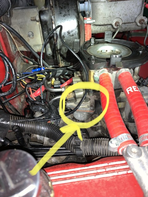

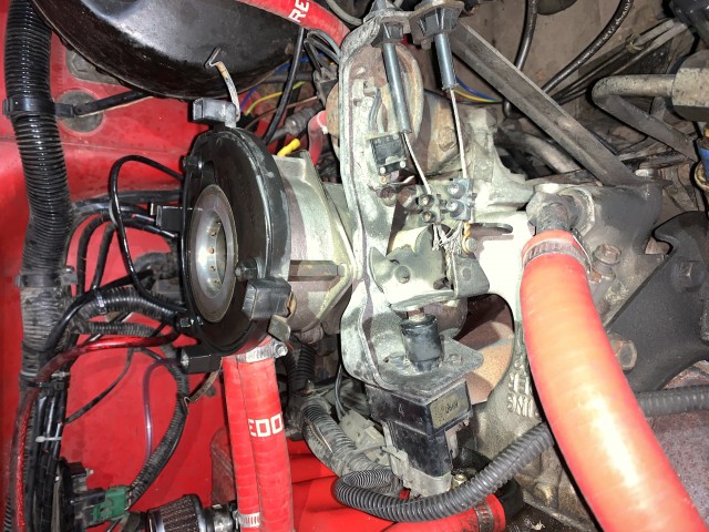

Quand je regarde le Haynes, pour mon moteur, j'ai les capteurs suivants :
- Throttle Position Sensor = capteur de position du papillon
- MAP Sensor = capteur MAP = capteur de pression du collecteur
- Fuel Pressure Regulator (je l'ai entouré en jaune : peut-être c'est celui-ci dont tu parles ?) = régulateur de pression de carburant
- Idle Speed Actuator = moteur de ralenti
Quelques photos pour légender si tu le vois : Si c'est bien ça, ça ne change pas grand chose quand j'asperge.
C'est bien une membrane à changer n'est-ce pas ?
Merci encore
Bonne idée, je me souviens qu'avec du nettoyant frein a l'arrivée d'air ça pétait (un peu le même effet que fait le GPL en fait), mais avec le WD 40 ça ne marche pas.
J'ai cherché ce capteur de pression de l'injection, je ne le trouve, pas, il ne doit pourtant pas être bien loin.
Merci encore
