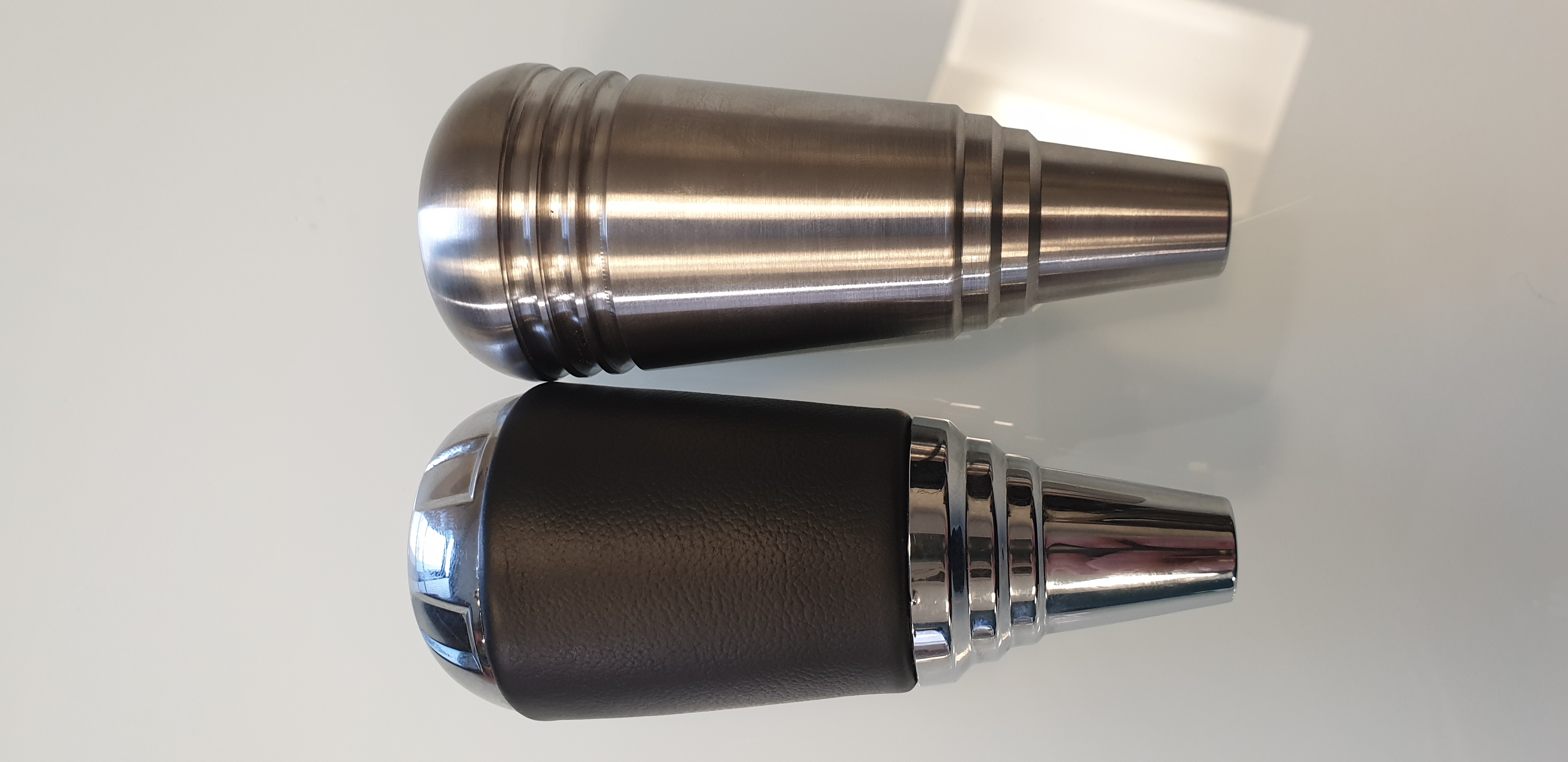

Aujourd'hui réception de mon pommeau de levier de vitesse en inox.
Superbe réalisation des établissements Paris.... :1:
Ça change tout. :multi:

Très beau le pommeau mai comment fait ont pour enlever celui d'origine :reflexion:

14rct03 a écrit : 27 janv. 2020 14:47 Très beau le pommeau mai comment fait ont pour enlever celui d'origine :reflexion:
+1
C'est simple, tu insères une petite lame plate genre tournevis du couteau suisse ça marche bien.
Tu insères entre la partie basse de la base en cuir et le haut de la bague chromé (celle du bas).
Tu fais un peu levier tout doucement, et là la bague chromé va descendre.
Ensuite tu fais levier entre les ergaux plastiques en bas du pommeau, et tu tires vers le haut.
Voilà

merci pour le retour d'info

Question :
est-ce que cette méthode s'applique indifféremment au Boîtes Auto et Manuelles ?
Messages : 13861
Pommeau levier de vitesse
Sur la boite auto c'est pas du tout le même pommeau.
