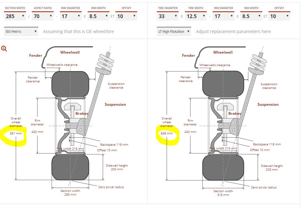

- steph85
- Messages : 5867
- Localisation : vendée
Problème d'anti-patinage
Cela ne pourrais pas venir de ce que tu a enregistré sur ton OBD tu a mit 33 cela a rien a voir avec du 285/70/17Vlad a écrit : ↑20 avr. 2020 12:49 J’ai rehaussé ma JK CRD BVA (74000km) de 2012 avec le kit Terraflex (amorto 9550) en +6.5 cm. J’ai posé les 2 Panhard réglables. Les ponts sont centrés ainsi que le volant. Les pneus c’est des BF All Terrain en 285/70/17. Mais je n’ai pas pu faire le géométrie pour cause de Corona Virus. Le diamètre des pneus a été changé avec OBD Jscan et j’ai mis en 33 pouces.

Selon se site il y a une différence de 7 mm au diamètre entre des 285 et des 33". Je veux bien essayé de mettre du 32.75"

Bon moi je parlais de l ensemble largeur hauteur diamètre et au total sa fait quand même.
