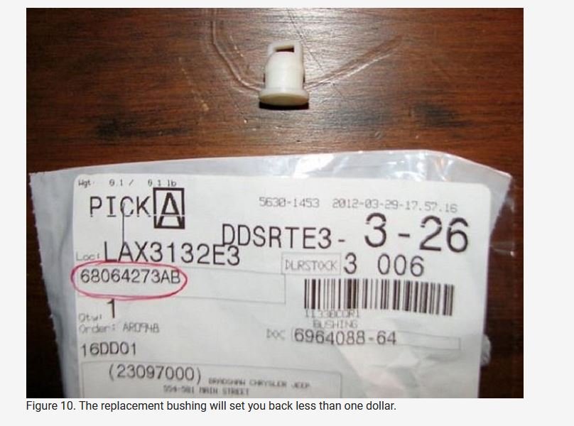

il me semble que cela ressemble à un truc souvent vu sur le web US (ci joint en commentaire) mais des experts ici pourront peut être confirmer ou infirmer
il existe un maillon faible sur la tringlerie de la poignée de la boîte de transfert qui peut se briser.
Il s'agit d'une pièce en plastique (environ 50 centimes le sac plein, dont j'en garde quelques-uns à portée de main).
Si vous ne parvenez pas à le faire revenir à 2H, regardez en dessous la tringlerie de la poignée de la boîte de transfert.
Vérifiez s'il y a une pièce en plastique blanc cassée (petit morceau de cercle) à l'endroit où la poignée se connecte à la tringlerie.
C'est peut-être votre problème... j'espère.
C'est un bon marché, mais compliqué à atteindre et à réparer.

C'est mon épouse qui l'a en ce moment, hier soir je lui ai dis de bien mettre le levier de sélection 4x4 h et L à fond vers l'avant et cela à fonctionné normalement.
Je rentre ce Week end et je vérifierais cette histoire de pièce en plastique sur le sélecteur ça me parait plutôt prometteur .
