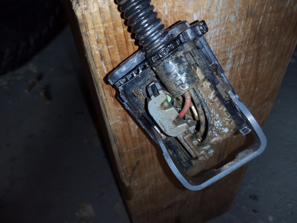

Ayant roulé la ballade de dimanche et le retour avec le voyant de barre sway bar allumé, démontage en suivant le topic de jay1st:
http://www.jeepmania.com/Forum/viewtopi ... 35#p804709
Merci Jason. :1:
Résultats identiques:
Mécanisme étanche et OK, no comment côté prise merd.que:
2018_05_01 [1280x768].jpg (144.03 Kio) Vu 1910 fois
Nettoyage + séchage + remontage + tests.
Tout fonctionne, voyant éteint. :D
