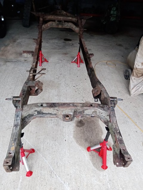

donc !!!!! quelques news :D
ayé !!! chassis a poil ! me reste a viré le PC arriere qui est monté avec des rivets a chaud ... toutes les tétes sont meulés , viré au chasse maison ( une douille et un grand coup de masse dessus :mrgreen: ) me reste plus qu a foutre un coup de meule sur la plaque d attelage qui est soudé sur la traverse du chassis en partie haute et sur le PC
mais avant d aller plus loin , je vais attendre des us le PC au cas ou
l etape suivante , et ca sera qu en début septembre car la boite de COBRALIO le lâcheur ( tu me cherches , je lâche les scudes :2gunfire: :2gunfire: :mdr: ) est en congé pour le sablage du chassis , de differentes piéces qui y vont dessus et les 5 jantes pour aprés une peinture epoxy poudre

comme le chassis est pret pour les étapes suivantes , je commence a regarder les piéces neuves a y mettre dessus comme les butées de ponts , les silentblocs moteur et boites , les tuyaux frein , le maitre cylindre et j en passe ...
par contre J AI UN GROS PROBLEME !!!
je recherche un faisceau complet US ou kaiser et je trouve pas :colere: :colere: je veux pas remettre le miens ( nekaf ) qui est pas top ... de toute , le projet est de mettre pas mal de choses neuves pour pas faire un show car mais presque ;-) donc ca passera par un faisceau neuf
