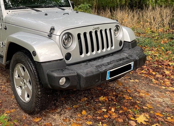

Je lui ai offert son premier lifting (parechoc avant US):
Avant:
1-Mise en place d'enjoliveur sur la calandre:
2-Pose d'écrous sertis pour l'enjoliveur du pare-choc et le futur support des phares:
3- Découpe du support de parechoc pour recevoir les antibrouillards et le parechoc US (avec un coup de Blackson, ça ne gâte rien):
4- Remontage du parechoc avec un support de phares "maison", montage de deux LP Cibié qui trainaient dans mon garage depuis plus de 20 ans et branchement des veilleuses sur un "+" après contact pour faire office de feux de jour:
C'est à peu près le résultat que j'attendais mais je trouve les phares presque "petits" avec leur cuvelage plat, il faut que je retrouve ma paire d'Oscar + ou que je monte une barre de led de 50 cm (je pense qu'en terme d'efficacité les Oscar feront mieux)
Ca faisait un moment que ça me trottait dans la tête mais j'attendais de recevoir mon immatriculation définitive.
Je craignais un peu le jour entre l'aile et le parechoc mais finalement ça ne choque pas trop.
Avant:

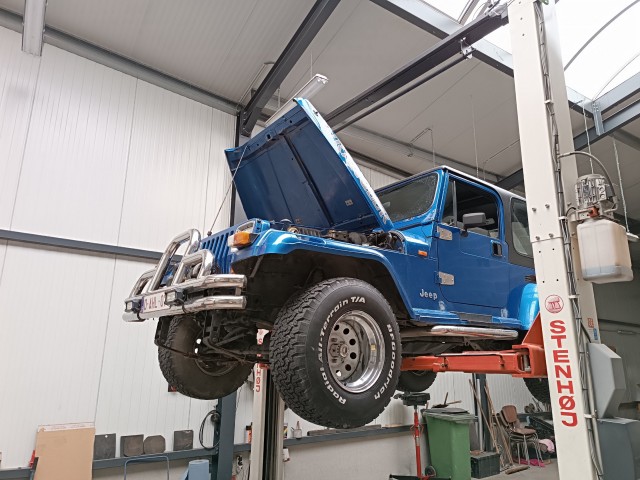

Inspection complète de la mécanique de Jeepie et aucune mauvaise surprise tout bon ça
Wrangler YJ 4.0l 6cylindres 1991
