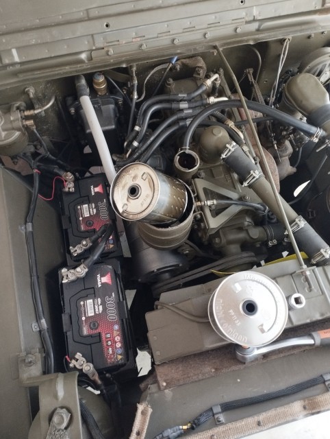

Entretien courant de mamie
Vidance /filtre a huile
Niveau boites /ponts
Graissage complet
Trouver de 20w50 a prix corect ca devient compliqué....

Norauto pour ta 20w50 : 22,99€/5 litres :siffleur:

J’ai vu que tu as des batteries Yuasa , j’ai pris les mêmes mais en 100 À/h pour mon toy , je prenais des banner en 4 plots mais plus dispo maintenant. Tu en es content ?

Je viens de les remplacer,pas assez de recul pour te dire ,
mes précédentes des bosch ont tenues une bonne 10 eme d années

Huile minérale ?

Oui

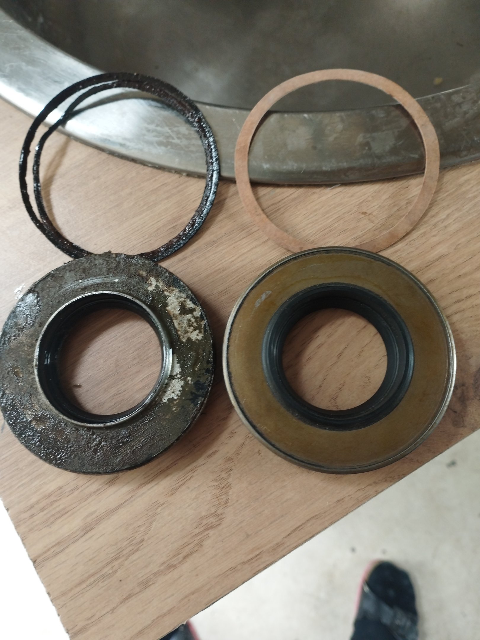

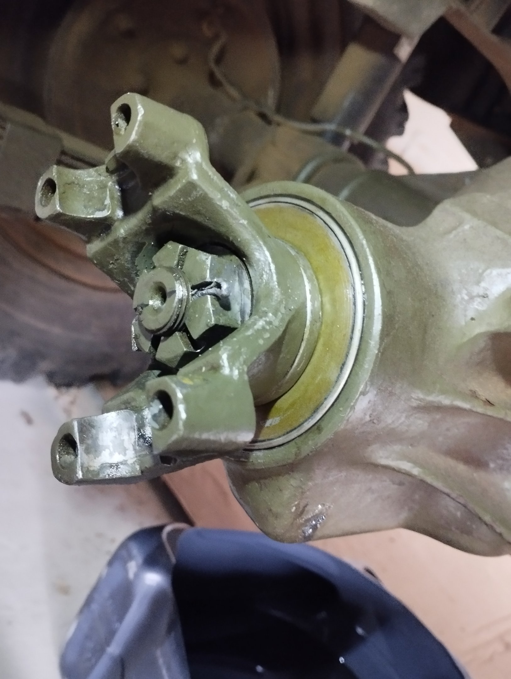

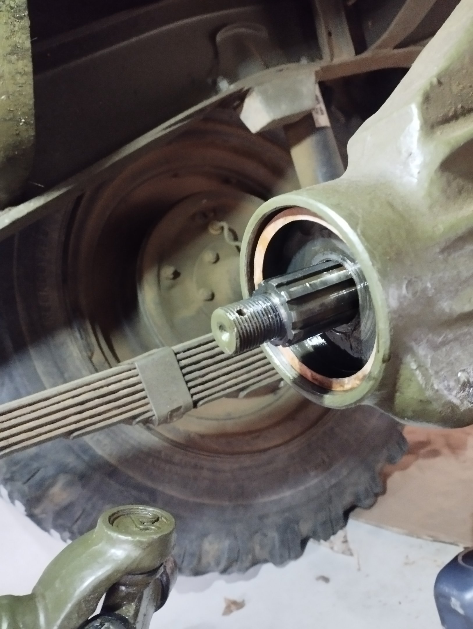

Suite a la nise a niveau des ponts , fuite sur le pont arrière au niveau du joint spi de sortie de nez de pont ,donc remplacement.
