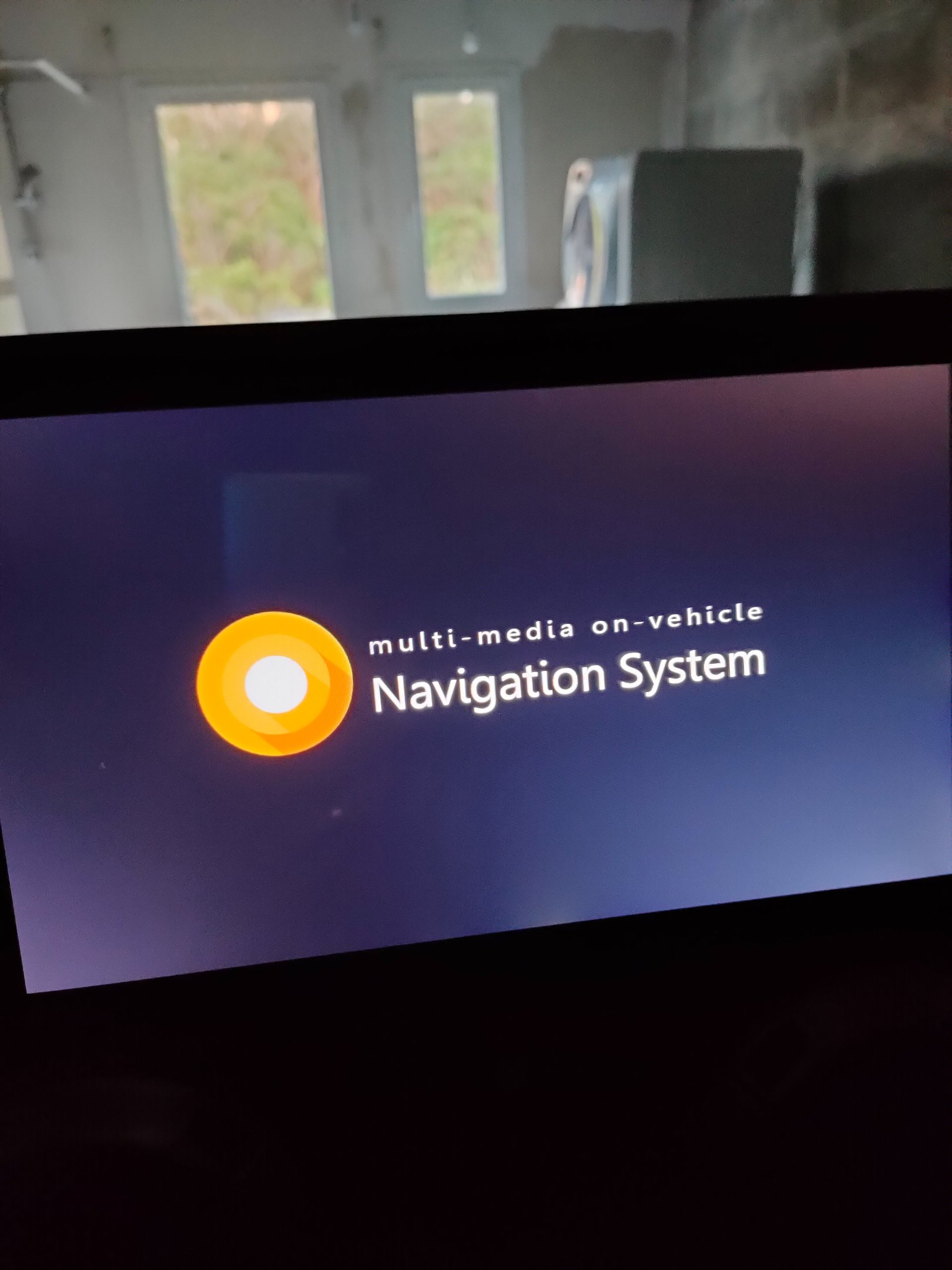

hélas je ne sais pas comment faire un reset complet sur android
Perso j'ai du faire un reset sur le mien et il est reparti comme un grand car il a trouvé la sauvegarde mais si la sauvegarde de l'intall OEM est out alors il te faudrait trouver une image ou un truc du genre
As tu essayé de contacté le vendeur?

Il y a un gros bug, j'ai fait plusieurs resets,il se rallume et quelques secondes après le même écran apparaît.
Aucune touche n'est active.
Ca va être compliqué de retrouver le vendeur et la garantie et bien dépassée.
Merci pour ton aide
Merci pour ton aide

Si il n'y a pas de PB physique des fois il faut juste une image à télécharger et mettre ça sur une carte SD et au démarrage il fait une install propre

Pour pouvoir naviguer dans le menu, c'est clic court sur le petit trou reset pour monter/descendre, et clic long pour sélectionner.

J'ai testé clic court et long rien ne change il fait juste une reset et revient à l'écran du défaut.
Pour ce qui est de charger une image je n'ai aucune action possible sur le poste, ce qui est curieux c'est que j'ai la caméra de recul qui fonctionne.

Peut etre en débranchant le poste de son alimentation fera un reset complet

Bon j'ai tout démonté et le problème persiste. Durant un petit moment cet écran apparaît.
puis le défaut réapparaît, comme s'il ne parvenait pas à démarrer.JKU 3.6 Pantastar, cellule gazell, combinées Fournales +2.5 ressorts renforcés OME Barres panhard rallongées AV et AR changement biellettes barre stab.
