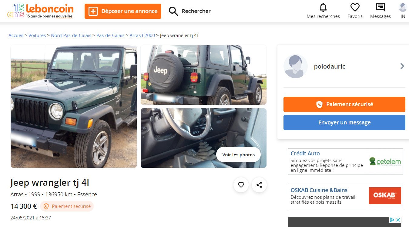

Si c'est pas du bidon, va falloir aller vite....
https://www.leboncoin.fr/voitures/19881 ... 4051296304
