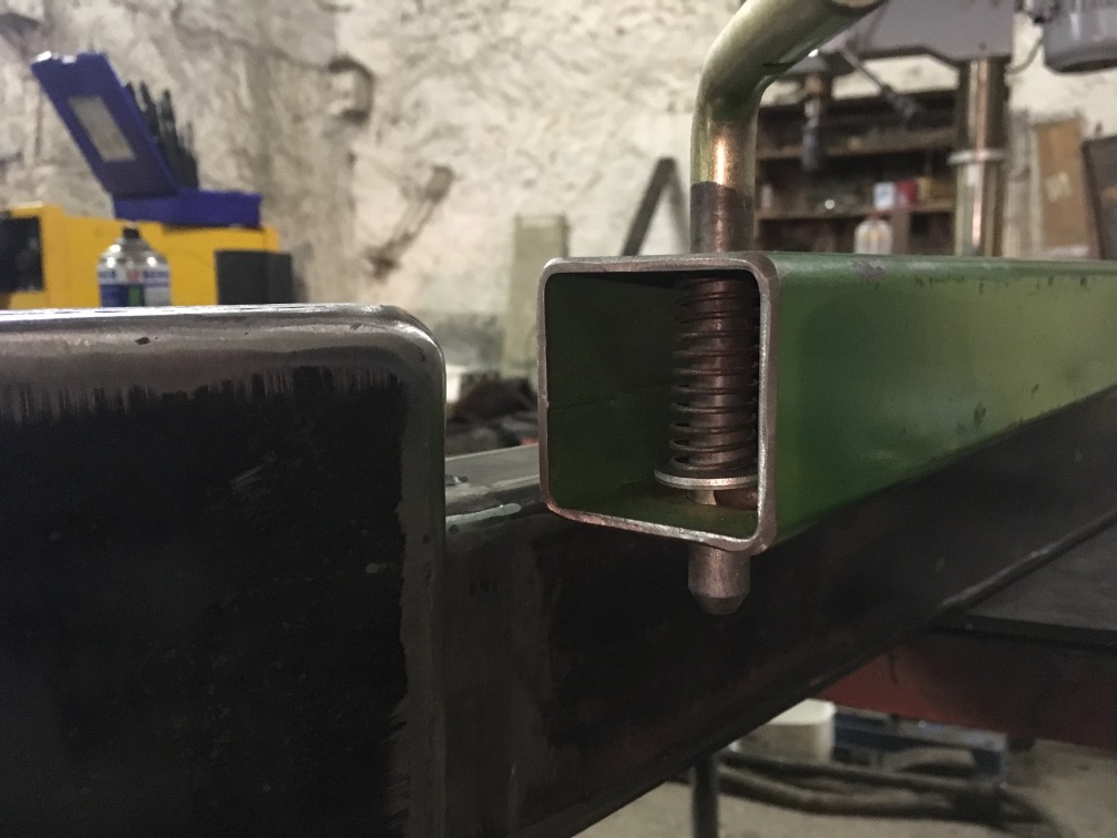

En fait j'ai deux verrous, par sécurité (j'ai souvenir d'avoir lu sur le forum une mésaventure d'un membre, son porte roue s'est ouvert dans un rond point, il se reconnaîtra peut être), voilà le premier:
Rien de plus simple, juste un axe, un ressort, une goupille et un trou dans le pare choc.
Le deuxième verrou, très simple aussi, un verrou de remorque trouvé chez norauto, c'est standard. Il existe tout un tas d'autre systèmes pour verrouiller mais c'est ce que j'avais sous la main et ca m'a rien coûté...
Si jamais tu veux d'autre photos je peux en envoyer...
