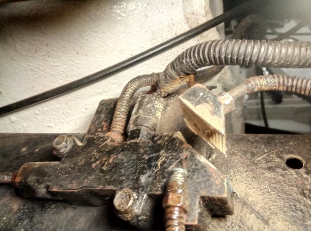

Depuis le début du mois, je bataille avec les freins AR de la CJ7, après des problèmes de purge à l'AR j'ai décidé de changer le "repartiteur", sauf que les raccords en avaient décidé autrement.
J'ai donc du coupé l'ancien répartiteur à la disqueuse pneumatique, pour sauver les canalisations, grâce à des pièces prélevées sur un pont AR de chevy, j'ai pu remplacer le raccord dont la tête s'était arrondi.
Il y a "juste" le collet battu à refaire après avoir 'insérer le "nouveau" raccord, pour ça un copain m'a prêté un outil.
Dans l'histoire pour avoir de la place, j'ai quand même du tomber la ligne d’échappement, et le maitre cylindre d'embrayage.
Au final j'ai du saucissoner l'ancien répartiteur en 3 pour préserver les raccords du châssis
Bon ben maintenant y a plus qu'attendre que la pièce arrive :siffleur:
