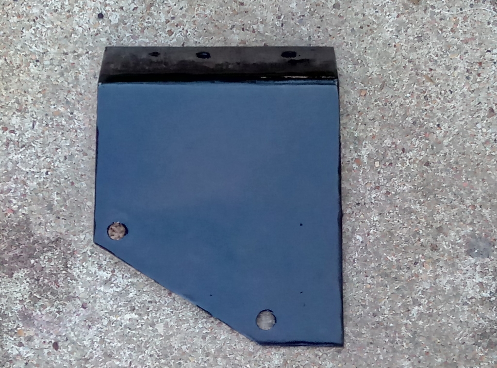

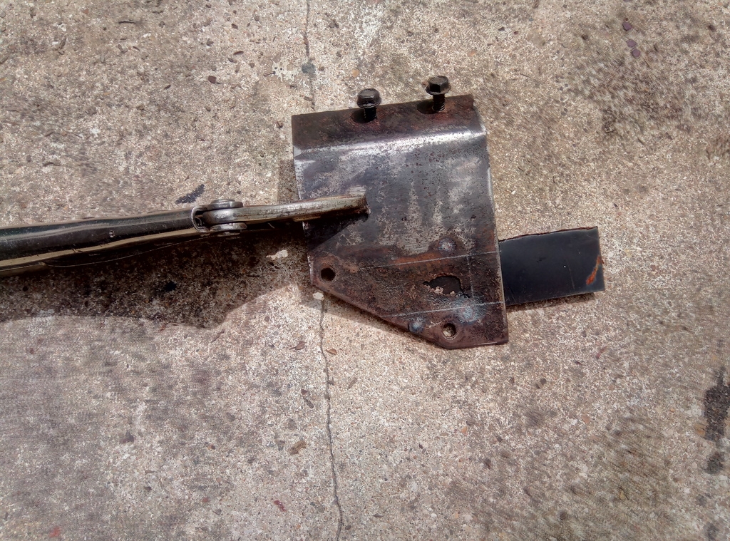

Avant de monter le répartiteur de freinage neuf sur la CJ7, je me suis aperçu que son support été troué par la rouille, alors histoire de ne par perdre la main comme ça, ça fait un petit exercice de soudure, et puis si c'est raté esthétiquement c'est moins grave qu'élément de carrosserie.
1 etape
soudure d'un bout de tôle derrière le trou afin de pouvoir découper en une fois la rustine.
2 étape découpe à la disqueuse pneumatique
3 pointage de la pièce
4 soudure par point
4 meulage au disque à lamelle et voila le résultat
Y a plus qu'à finir de blanchir le métal et la peindre à l'époxy à froid noir et ça sera reparti pour 30 ans.

Une fois la peinture terminée.
Il n'y a plus qu'a remonter sur la CJ7.

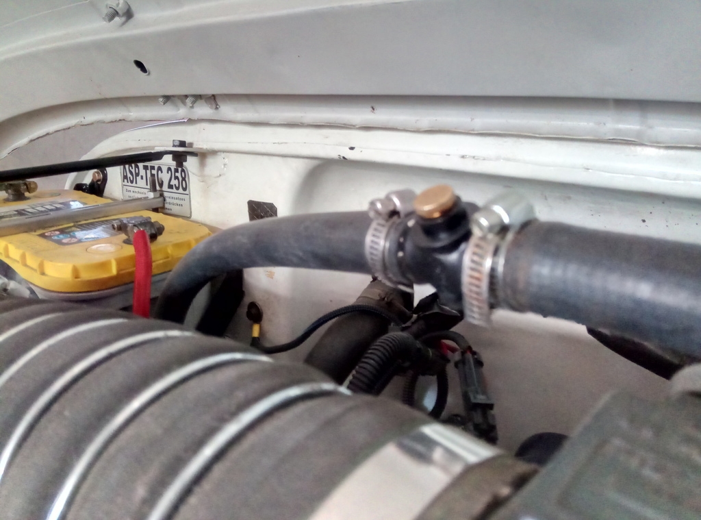

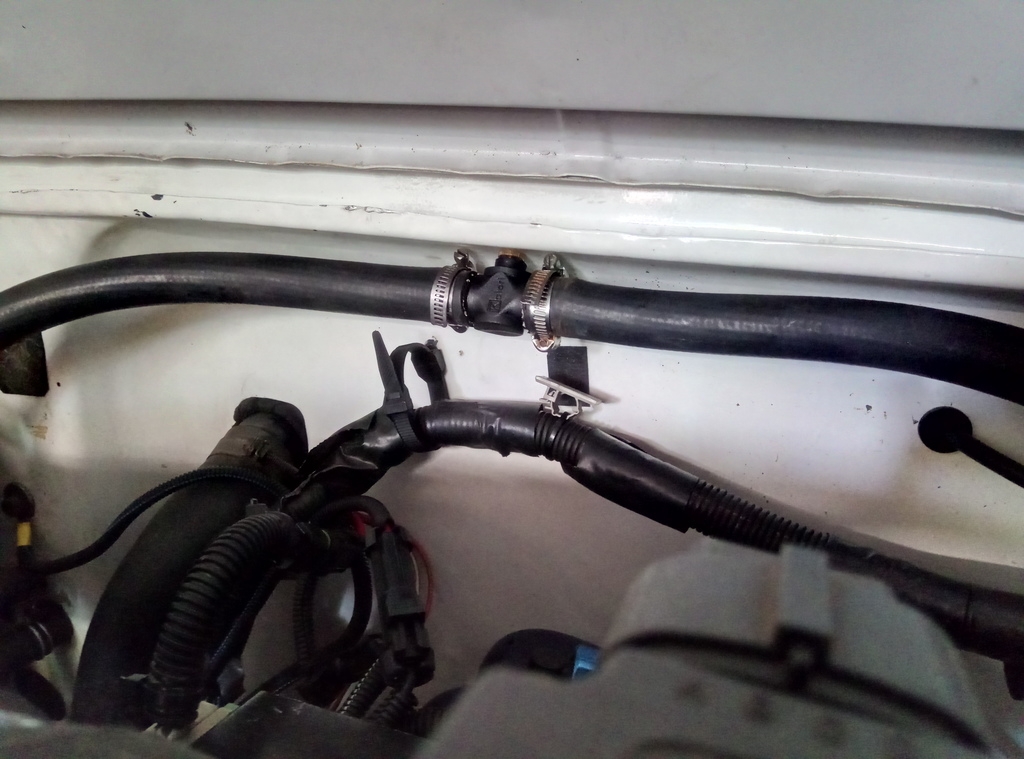

Aujourd'hui par grand chose.
J'ai juste inséré un purgeur sur le point haut du circuit de refroidissement, j'avais oublié de vérifier que j'avais des colliers avant de couper le tuyau :siffleur:
Bon j'ai rabouté 2 colliers ensemble c'est pas beau, mais ça fait le job le temps de mettre des vrais colliers.
A sa place sous la gouttière du capot, il sera maintenu par des colliers facilement déclipsables pour accéder à la vis de purge.
Test en conditions réelles bientôt pour le remplacement de la pompe à eau.
