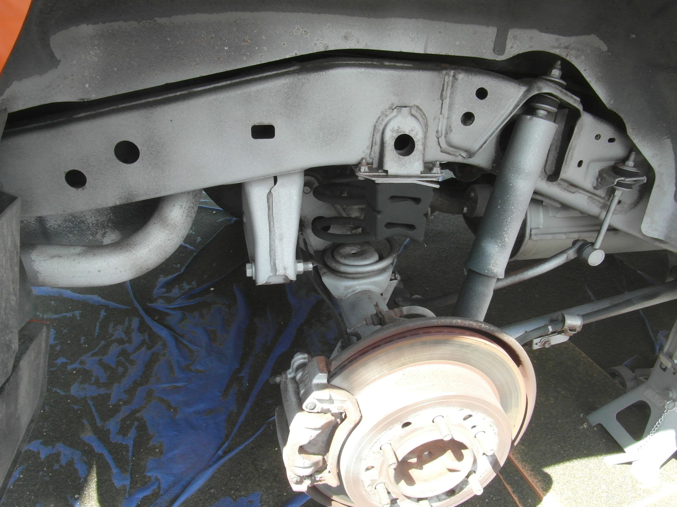

teknis a écrit : 28 juil. 2021 21:34
NicoJPW a écrit : 28 juil. 2021 21:08 Bon bah, je pense qu'il a eu sa réponse :siffleur:
Ben quand tu vois ça tu peux que lui conseiller de passer son chemin... :siffleur:
Après c'est sur que c'est du taf de décaisser pour faire un boulot parfait, mais le jeu en vaut la chandelle ;)
N’étant pas du tout connaisseur en peinture et sablage. Sur la photo qu’est-ce qui au premier coup d’œil permet de voir la qualité du travail ? Si ce n’est l’application aléatoire de l’après j(je pense)
Merci dans tous les cas :1:

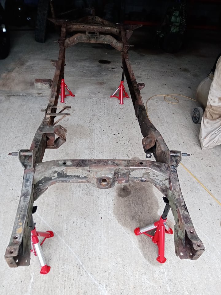

Traitement châssis
Message par didou64 »
tu veux faire du bon boulot ? bein voila ce qu il t attend :mdr2: le reste comme le disent tous , c est pisser en l air ... il suffit d un petit endroit ( exemple entre la caisse et le chassis ou le sablage et peinture sera nul pour que le mal arrive .... perso , sablage , peinture epoxy en poudre et corp creux apres ca pour repartir tranquille apres :siffleur:
