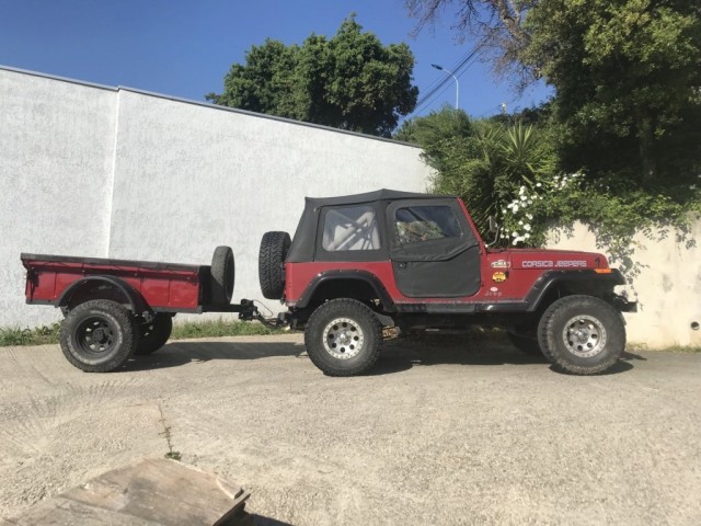

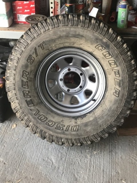

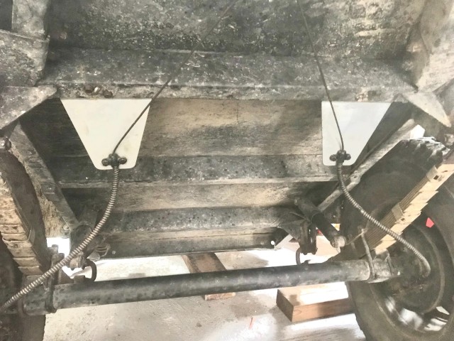

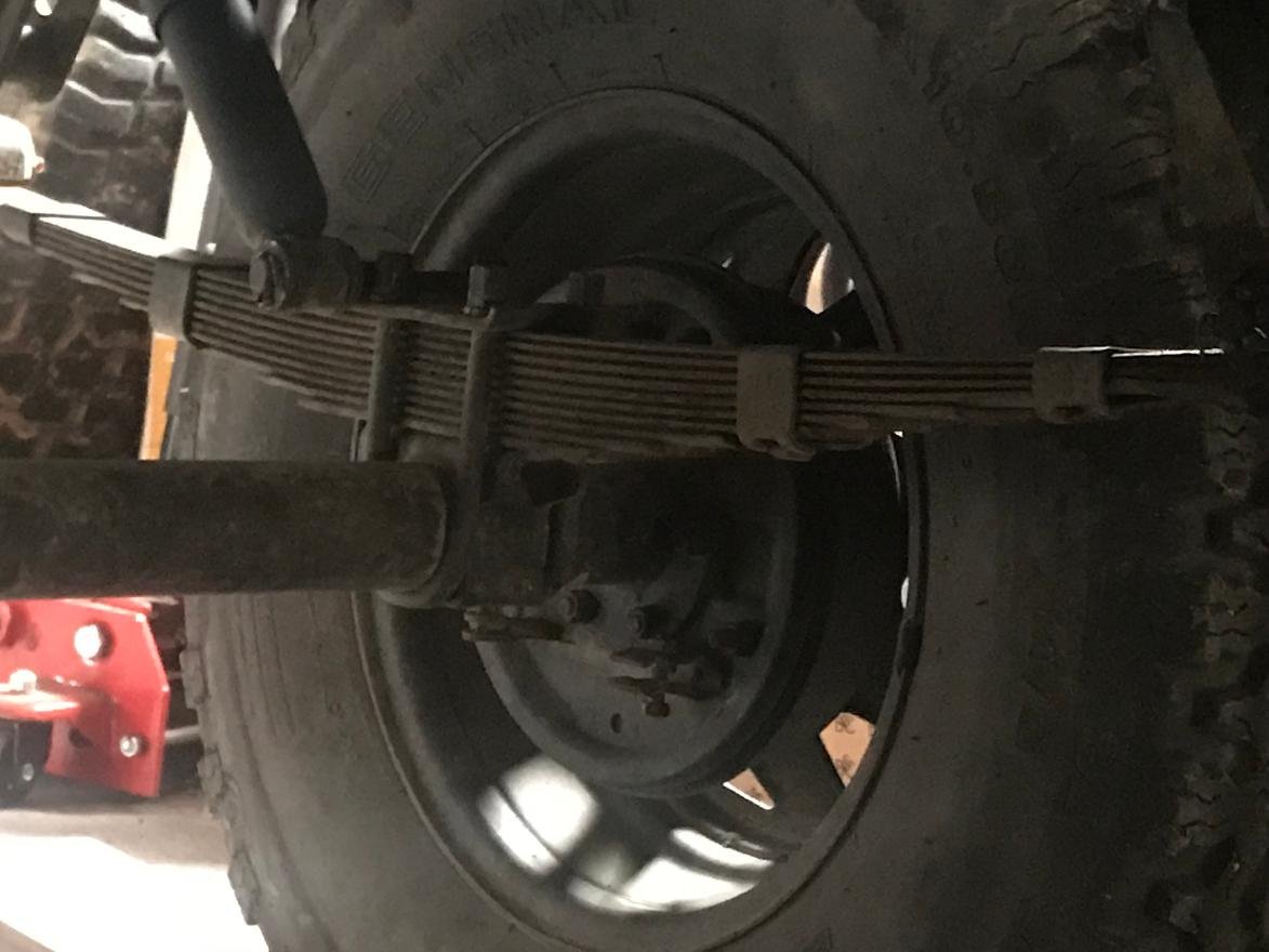

J'ai trouvé quelques Photos, mais pas avec les 33, juste montée en 31. Pour infos, j'ai du mettre des élargisseurs de voies pour passer les 33" et évidement tout ça après avoir remonté les lames sur le pont de la remorque.

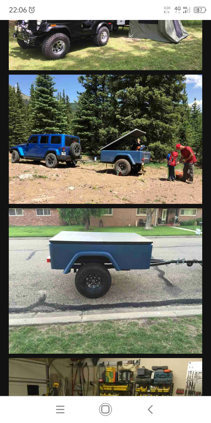

https://dinoot.com/no-weld-trailer-rack-gallery/
Garder l’accès au matériel dans la remorque tout en ayant une tente posée dessus est assez compliqué sans faire quelque chose d’un peu haut malheureusement…

Superbe site qui donne plein d'idées !
La solution du couvercle qui s'ouvre est la plus simple , il suffit ensuite de fixer la tente de toit dessus, directement ou sur un simple cadre en tube carré

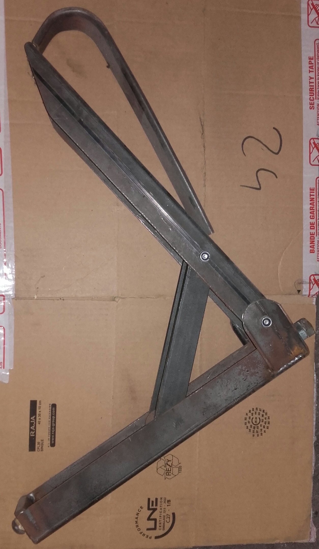

Scalou&Stéphie a écrit : 09 oct. 2022 13:42 Pour la stabilisation , j'ai déjà fabriquer des compas à vis comme les caravanes en plus costaud
Pour un aménagement, j'ai fabriqué, aussi, des compas à vis, et j'ai inclu une rainure de blocage, dans l'axe du pivot, le blocage est assuré, même papillon non serré ;)

Ro_Omain a écrit : 08 oct. 2022 21:54 Jette un œil ici
Merci pour ces photos, l'idée de l'armature extérieure positionnée à l'avant et à l'arrière de la Bantam me parait excellente montage sur plusieurs photos, de plus sur une, on dirait que le gars a équipé le système de vérins (hydraulique ou électrique) :1:

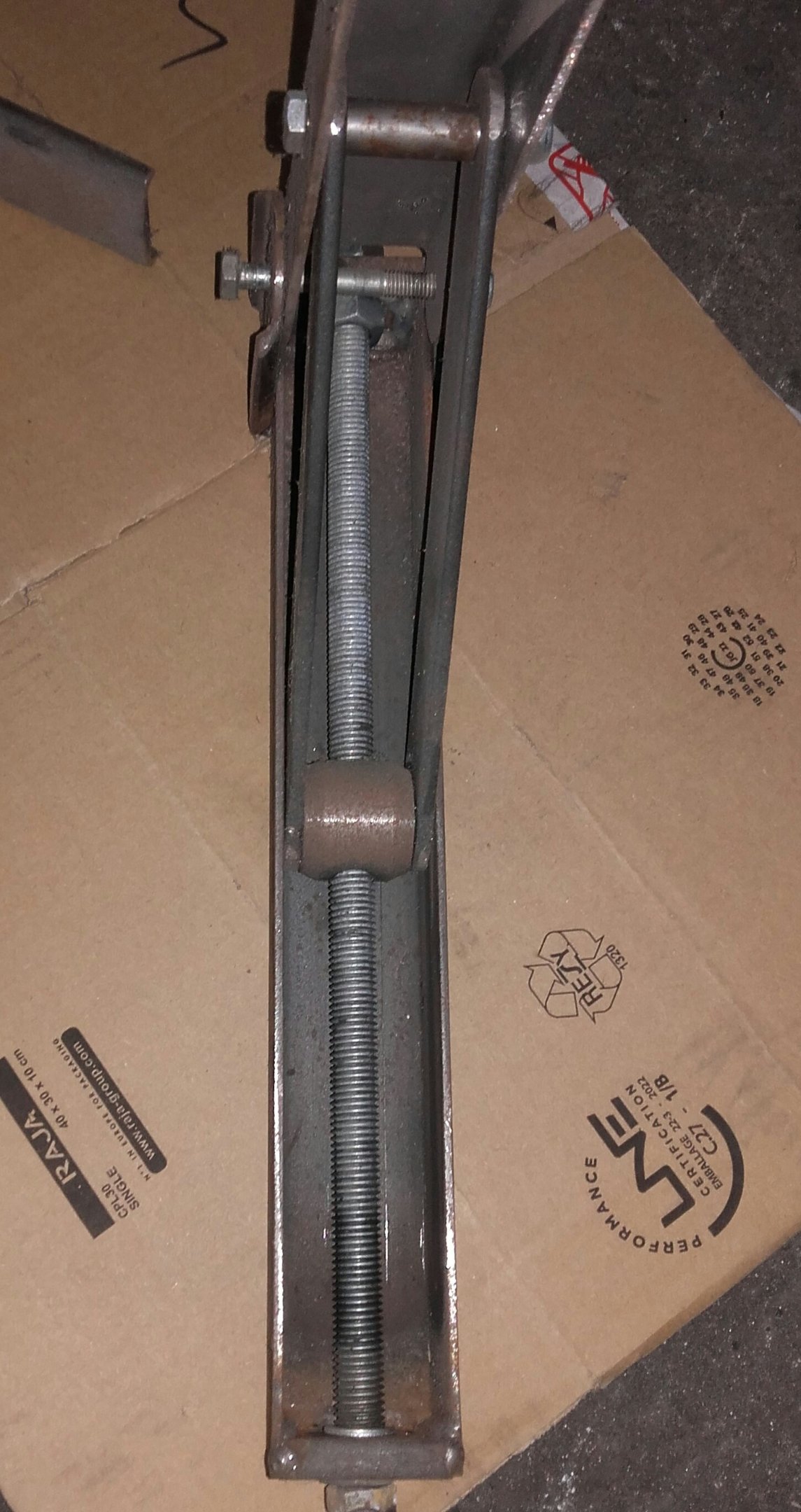

Voilà les compas pour l'arrière de la remorque
C'est du tube en 50x 50 X2 que j'ai découpé sur un face côté soudure
La tige filetée est de 14 mm résistance 10.9
Les bras de poussée (fer plat de 35x5 , percer à 8 mm côté boulon et 20 mm sur l'axe taraudé à 14/200
L'axe taraudé est de 35 mm de diamètre et décolleté à 20 mm sur 6 mm de profondeur
Sur le tige filetée , d'un deux écrous serrés puis souder , l'autre côté , réduit à 10 mm sur 25 mm et fileter sur 12 mm pour recevoir un écrou frein
