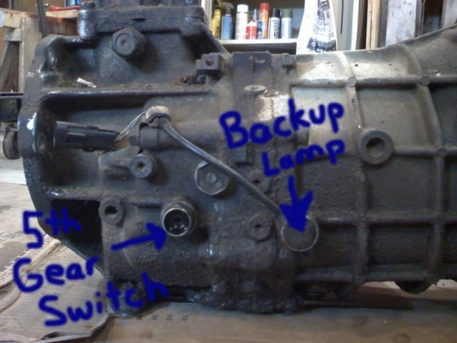

2 Savez vous sur la boite à vitesse quel est le capteur à gauche sur l'image (je pense que l'intérieur est parti, il y aurait un capuchon qui vient dessus avec 2 fils électriques

2 : sur la mienne, c'est le contacteur d'éclairage des feux de recul.

Chargus a écrit : 26 févr. 2023 11:27 2 : sur la mienne, c'est le contacteur d'éclairage des feux de recul.
EDIT
C'est pas ça, le contacteur de feu de recul est là :
Contacteur feu de recul AX5.jpg (67.99 Kio) Vu 1855 fois
J'ai trouvé ça sur un forum US mais c'est sans garantie :
