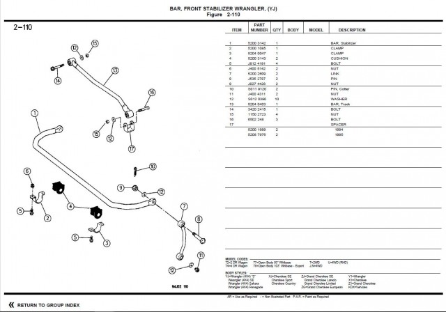

J'ai une dernière question au sujet des supportes avants de lames, comment s'appelle le petit silent blocs qui se trouve sur axe de la biellette stabilisatrice ?
Merci par avance pour votre aide

Vaut mieux les casser à l'atelier que sur les chemins. Si ça a cassé au démontage ça veut dire qu'elles ne sont plus utilisables en sécurité.... poubelle !
Si c'est ce que tu cherches, le silent bloc est sur les bielettes, pas sur l'axe du support. Tu trouveras en cherchant "silent bloc de bielette de barre stabilisatrice"
Si tu cherches autre chose, regarde ce doc :

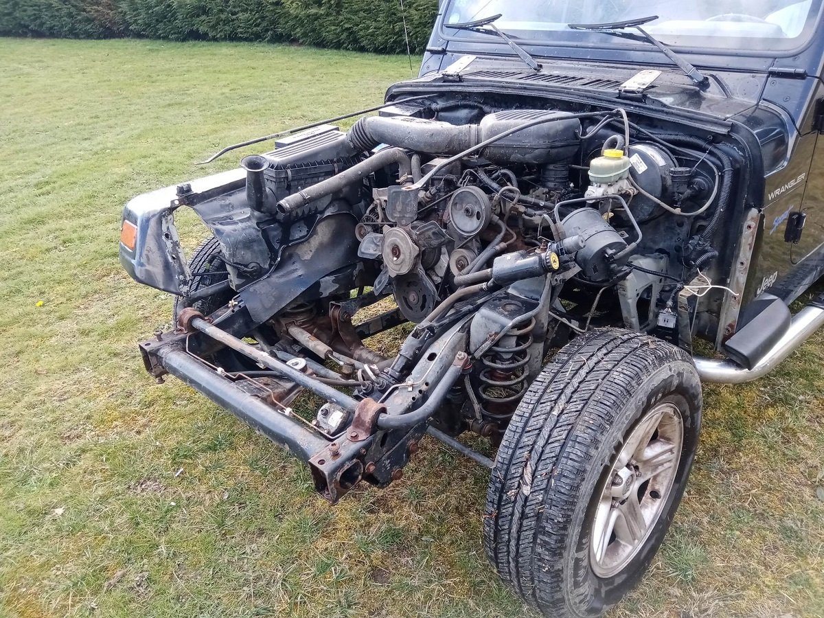

m aidé , c est gentil mais j en suis pas a mon premier décaissage
encore une tj vas y passé quand la chaleur sera de retour car ....... ca pelleeeeeeeeeeee sur le 64
faire de la meca comme ca , euhhhhh aucuns plaisir et oui tu as le droit de m appeler chochotte didou
ceux que tu montre , c est les seuls , sur mon cj , sur 9 , 5 on petait meme celui de la calandre qui a laché
ca a été une galere ce cj7 a l epoque
tiens , celui qui va y passé

bein ecoute , sur celle la , tout est venu nickel limite certains boulons , je les dévissai a la mains .... on va esperer que ca continue sur ce chemin le lol
