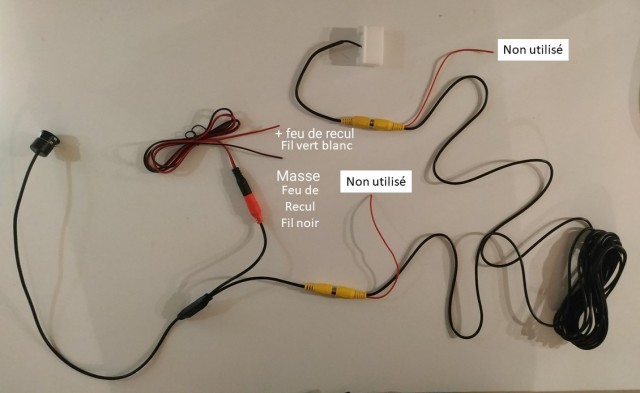

L'assemblage de la camera et du connecteur avec les renseignements sur la connexion sur le feu de recul (droit ou gauche)

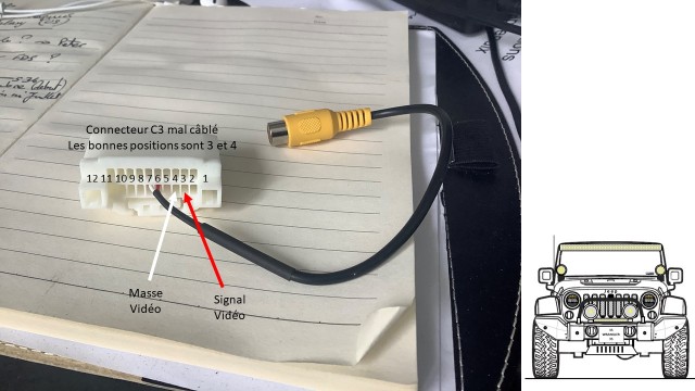

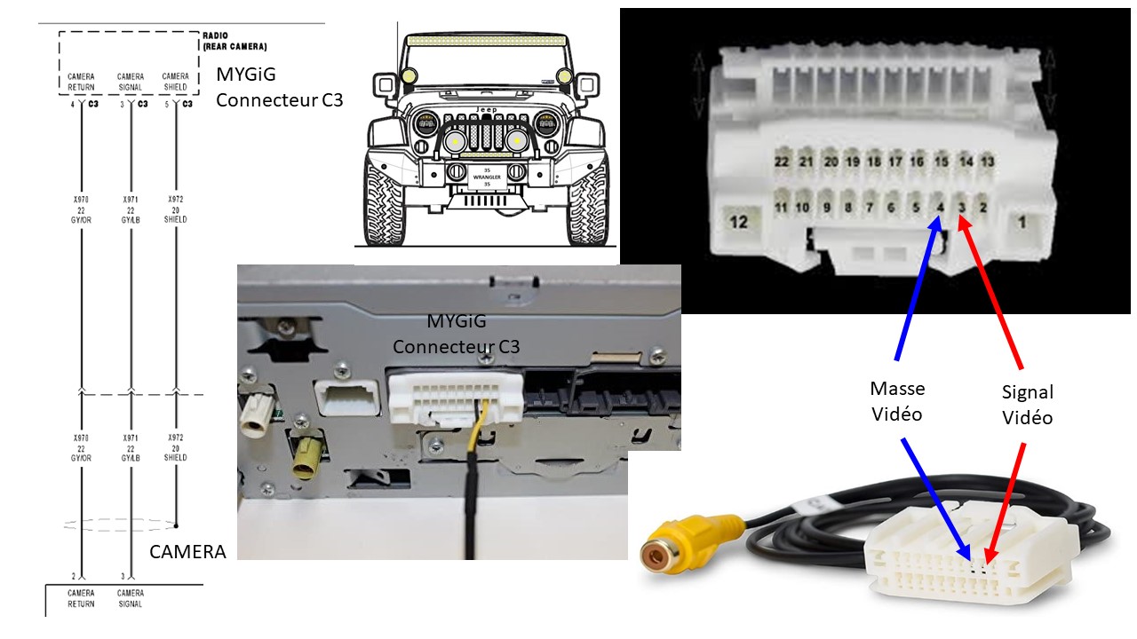

Suite à un PB sur le fofo il arrive que le câble acheté pour raccorder la camera sur le GPS ne soit pas le bon
Voici le bon câblage
Si ce n'est pas le cas là il te faut modifier le brochage.
Ça se fait assez bien faut juste passer un tournis très fin "d'horloger" comme on dit pour écraser un peu l'ergot qui assure le maintien, une fois la cosse sortie il te faut redresser légèrement l'ergot avant son remontage pour qu'il assure sereinement sa fonction
Un exemple de câble reçu, merci à marc 33 pour la photo
