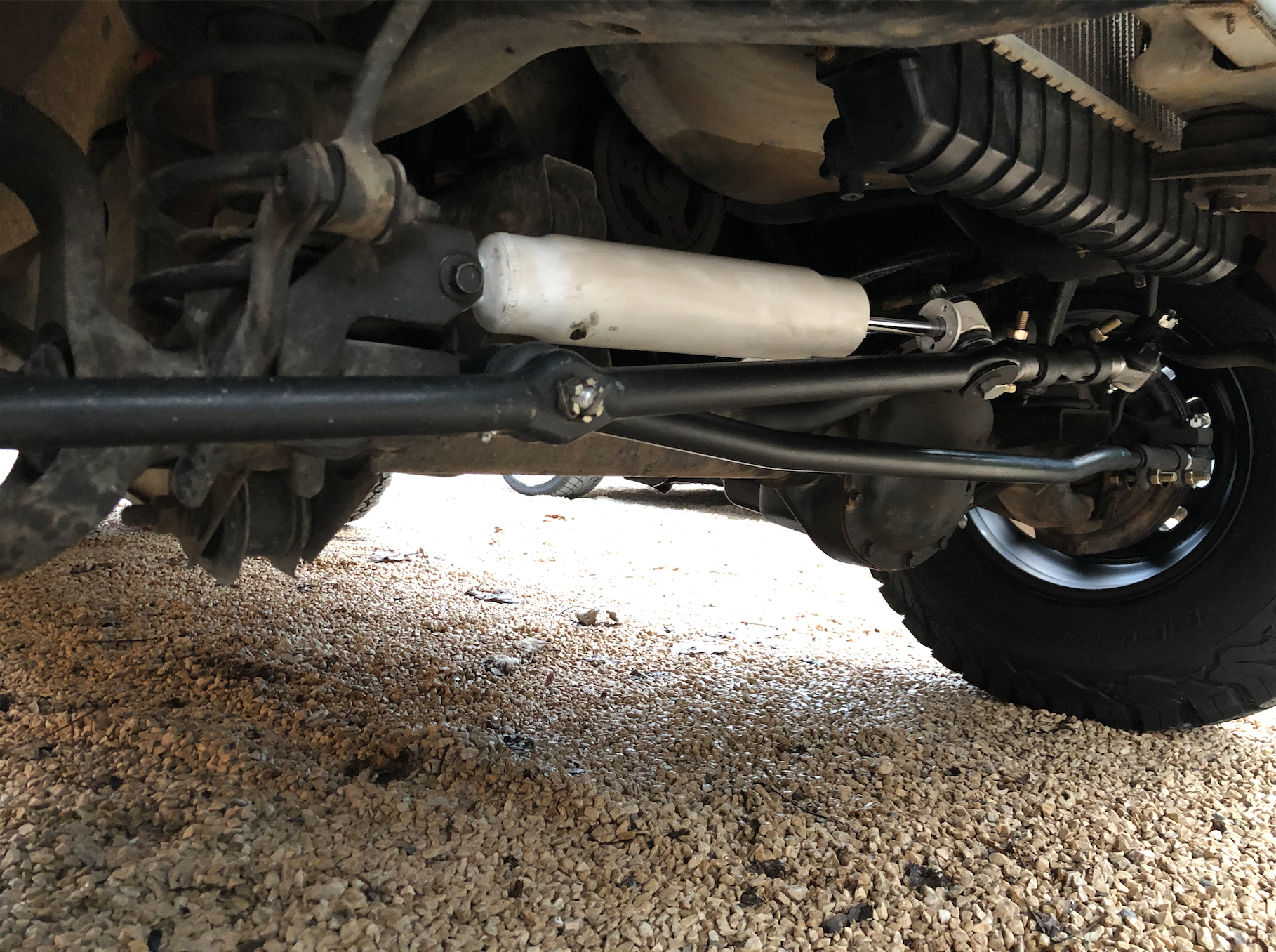

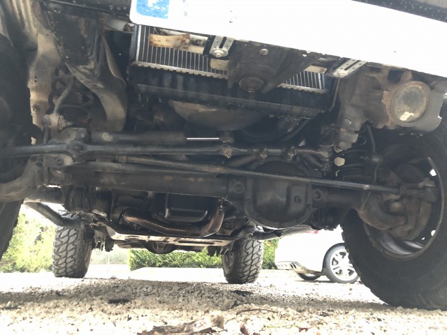

- J'ai remplacé le kit de direction complet par un renforcé de marque RT Offroad (2 barres et biellettes + amortisseurs de direction renforcé, le tout pour 150€ livré). Malheureusement j'ai lu sur internet après l'avoir reçu que c'est une marque de Crown et il vieillit mal, on verra à l'usage mais pour le moment je suis très satisfait, la direction ne tremble plus et a moins de jeu.
Avant :
Après :

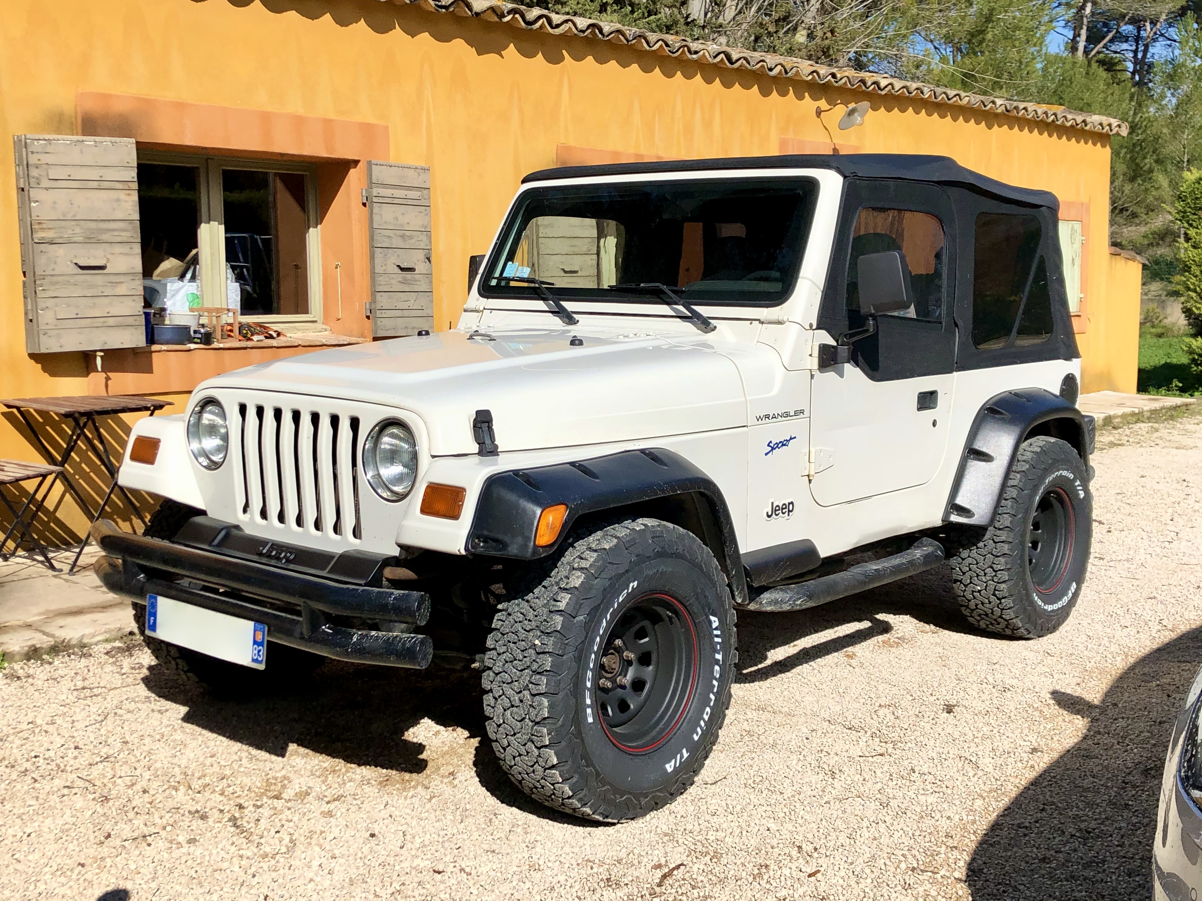

- J'ai installé des jantes noires avec un plus gros déport, ET-30 donc 3cm vers l'extérieur, les anciennes étaient en ET+13, avec des All Terrain qui sont beaucoup plus silencieux et confortables pour mon usage (j'ai donc 4 roues complètes avec des pneus crampons neufs en 31" à vendre ;) )
Avant :
Après :
Vraiment content de la gueule que ça lui donne :mrgreen:
Demain je monte les élargisseurs d'ailes 7" qui attendent dans le garage

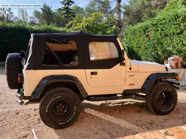

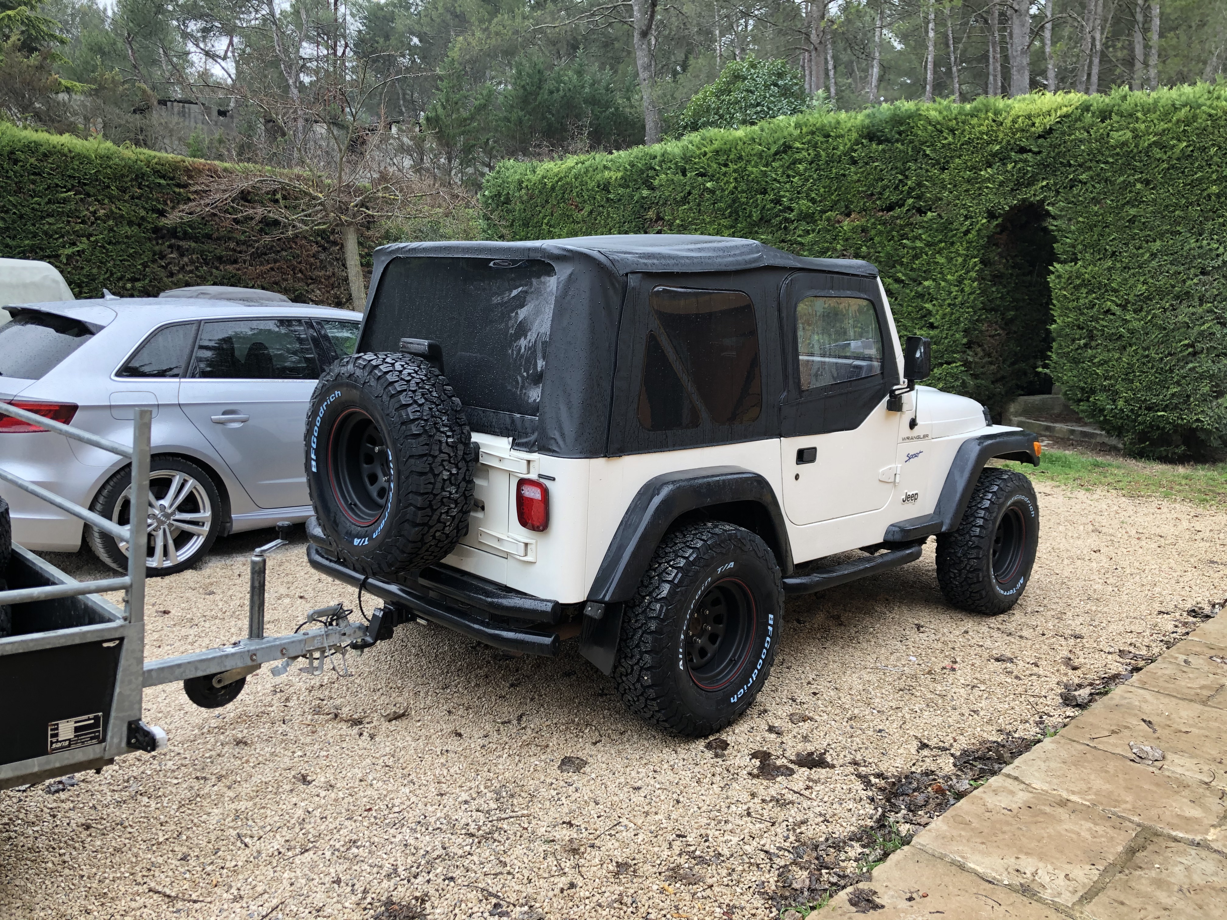

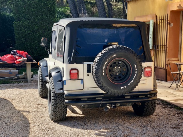

Et voilà maintenant avec les élargisseurs d'ailes 7" !

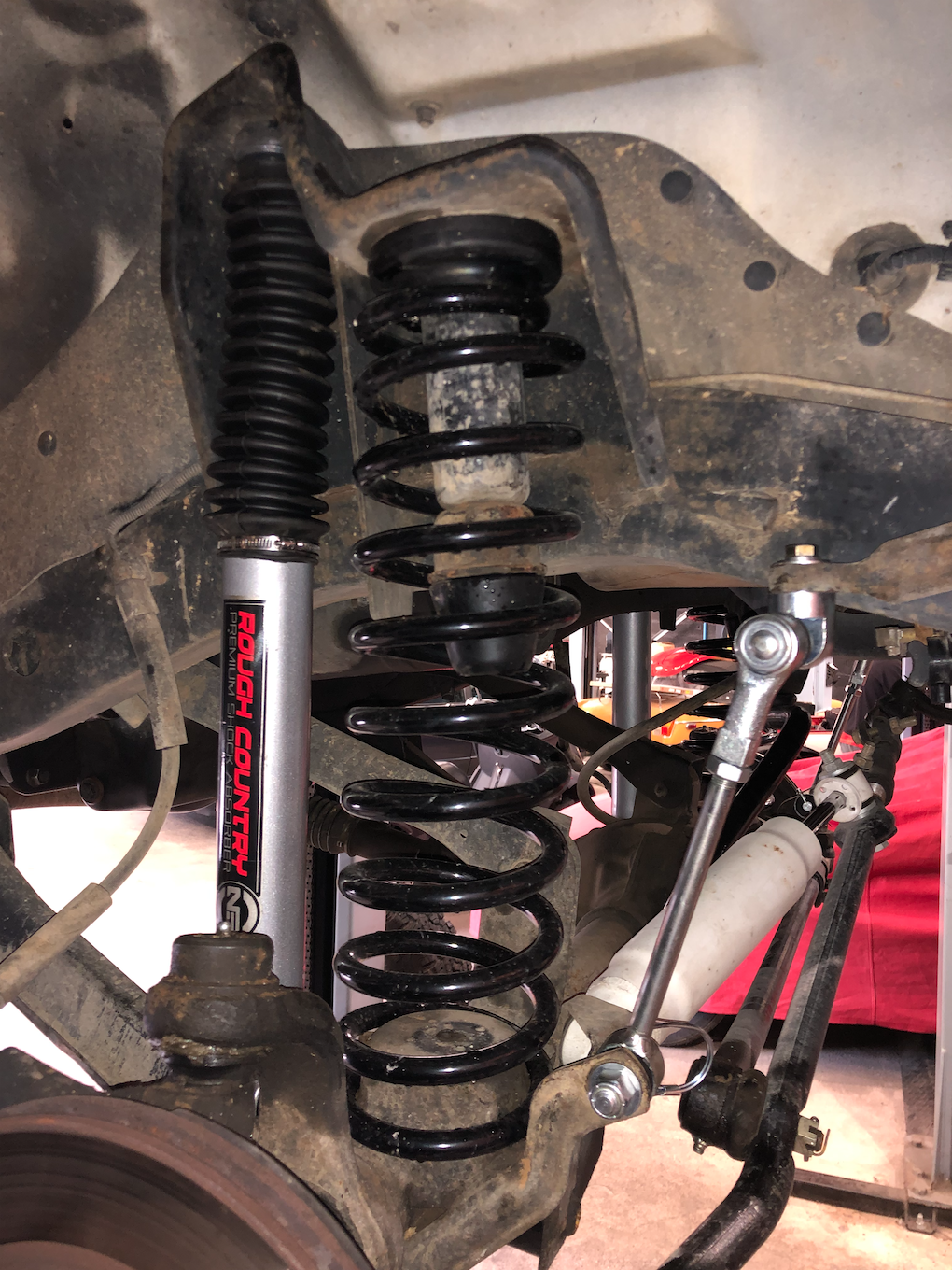

Bizarrement quand j'ai acheté le TJ il était réhaussé par calles à l'avant de 5cm et pas du tout à l'arrière :paspossible:
Les 4 amortisseurs étaient morts
J'ai donc remplacé les 4 ressorts par des OME en +5, les 4 amortisseurs par des Rough Country pour réhausse et j'ai remplacé les bielettes de barre stab avant par des réglables et déconnectables (ultra simples et efficaces ces biellettes !) J'ai également remplacé les butées de pont avant qui étaient beaucoup trop longues et laissaient une course de 3/4cm seulement, ce qui rendait la voiture très très tape cul...
L'agrément de conduite est très largement amélioré, une petite géométrie et ce sera parfait :mdr2:
