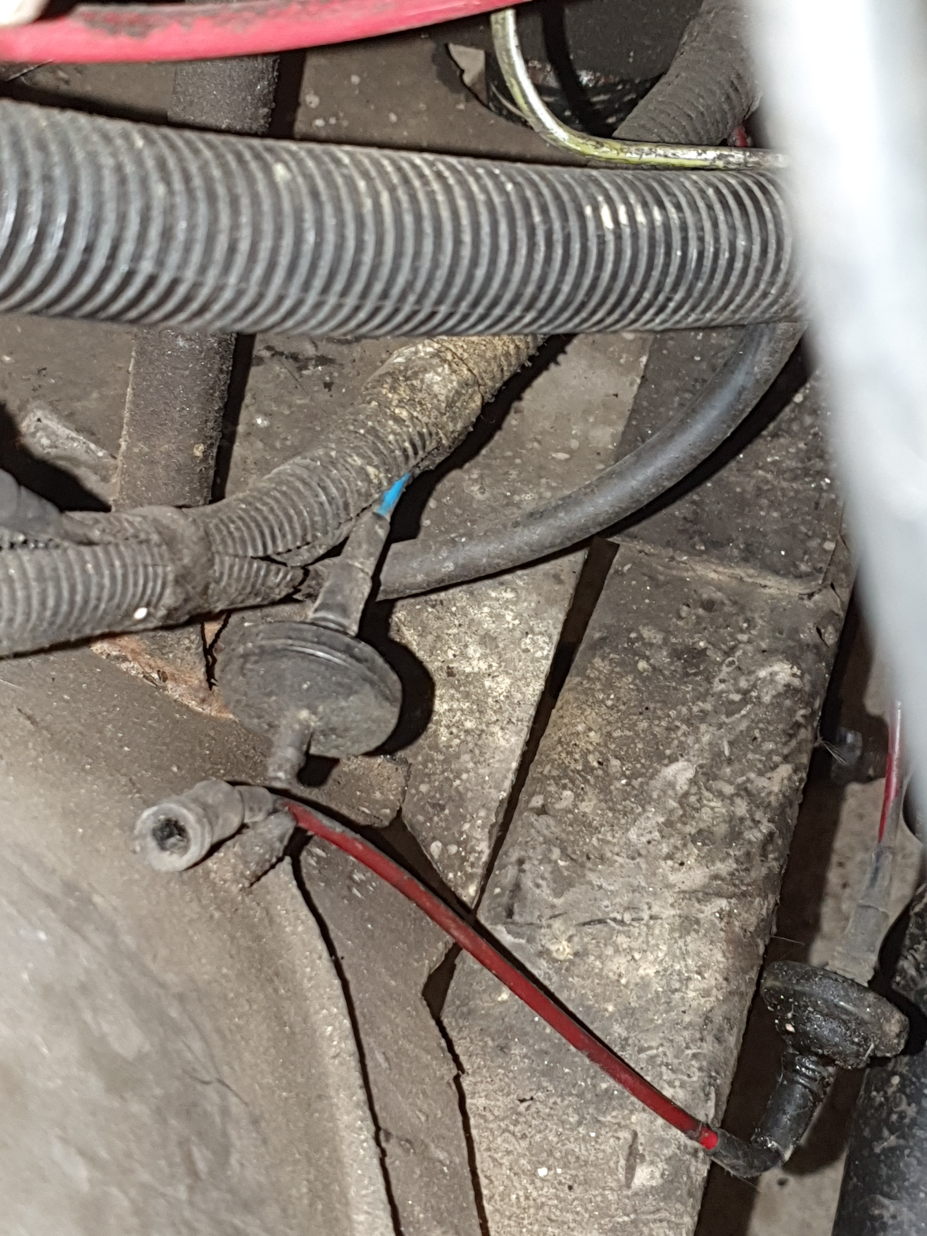

par contre mon pont avant ne ce verrouille pas en 4x4, et en suivant la connectique qui vient de la boîte de transfert, je constate qu'il me reste 2 tuyau a connecter,bleu, rouge, mais ou ?, le schéma n'est pas très clair, donc je cale
je vous mets une photo, si l'un d'entre vous pouvait m'aider ce serait super cooooool
merci d'avance
Messages : 4858
wrangler yj 4.2 sahara 88
Le tuyau que tu montres c'est celui qui permet d'allumer le voyant 4*4 au tableau de bord
djmonster1000
Messages : 175
Enregistré le : 18 oct. 2019 16:30
Modèle : 4xe
Localisation : ardenne belge
Message par djmonster1000 »
patcatkiller a écrit : 21 mars 2020 11:10 Le tuyau que tu montres c'est celui qui permet d'allumer le voyant 4*4 au tableau de bord
lequel le rouge le bleu ?
et ou ce connecte t il ?
