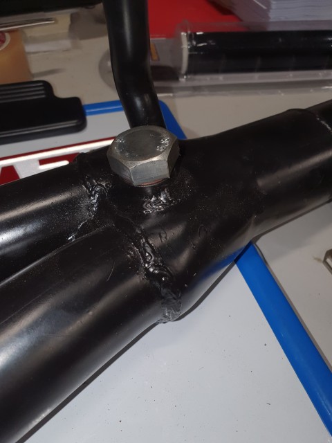

montage du collecteur :
il faut obturer la sortie lambda idem pour l admission rien ne gène
il faut boucher le conduit entre les 2 collecteurs
vu du dessous la même chose tout ce positionne bien
le tuyau vers le glasspack est fourni et a la bonne longueur par contre le diamètre du silencieux magnaflow est un peu trop grand
demain essai
le joint ce positionne bien, et le collecteur également, aucun soucis pour remettre la boulonnerieil faut obturer la sortie lambda idem pour l admission rien ne gène
demain essai

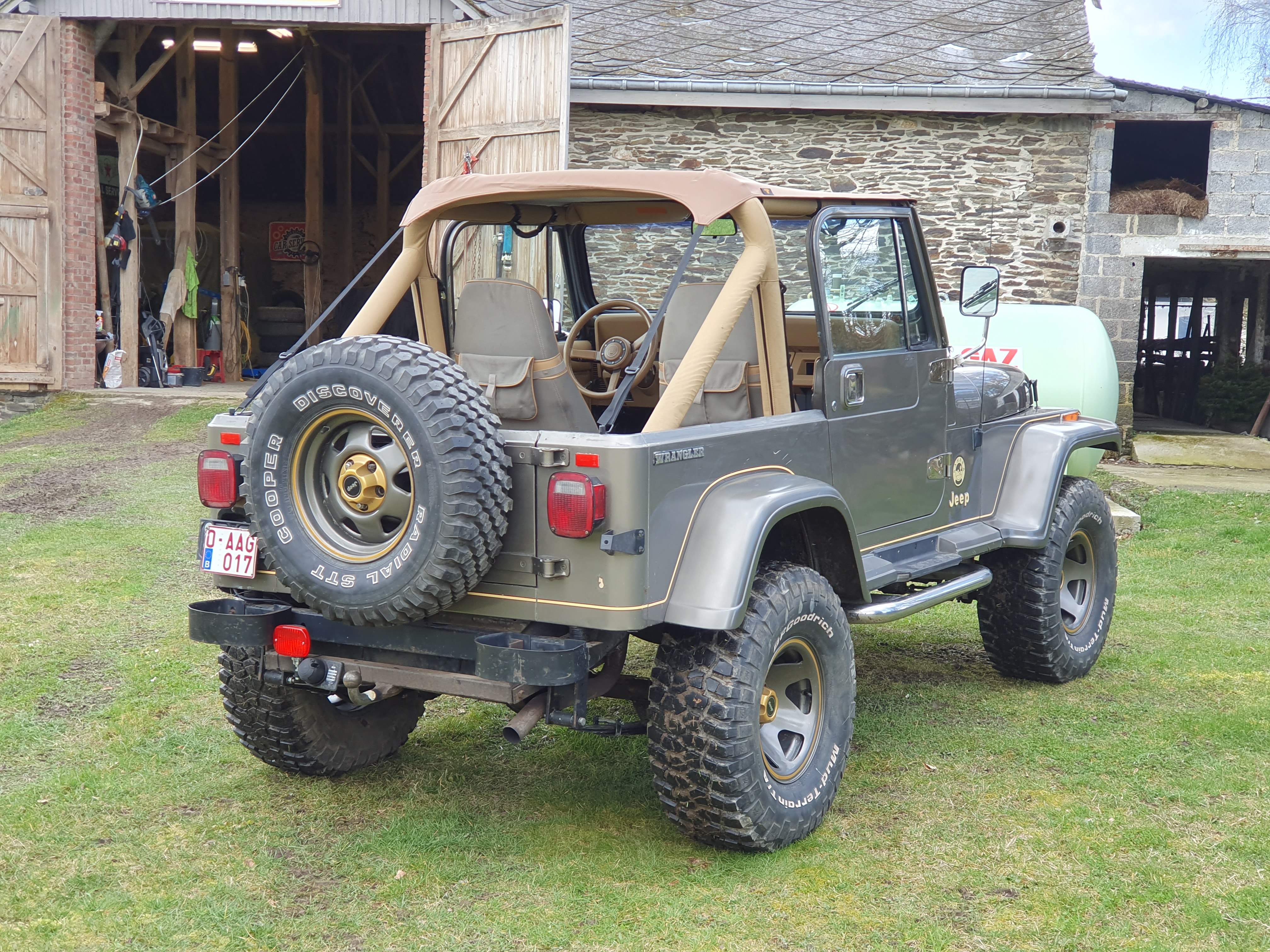

test sur route ce matin
le moteur respire bien, et bonne montée en régime, au niveau du bruit ça ronronne mais pas trop, le glasspack + le silencieux magnaflow atténue bcp
peut être que sans le glasspack ce serait mieux, a voir + tard
par contre la jeep ce ballade de gauche a droite c est assez surprenant
au niveau look, elle est exactement comme je l'avais pensée, très content du résultat

T'as fait un super taf !
Pour son "dandinage", mets quelqu'un au volant (moteur éteint) et tu lui demandes de bouger le volant doucement de droite à gauche pour voir où se situe les jeux éventuels. Regarde au niveau de la barre de direction dans le compartiment moteur, puis le système de direction complet au niveau du pont.
Ensuite tu démarres le moteur et là aussi tu fais tourner le volant de droite à gauche, mais de butée en butée (sans bien sur insister en butée car les pompes ont horreur de ça !) et pendant ce temps il faut que tu regardes les ancrages arrières des lames avant, car quand ces silent-blocs sont morts, ça fait "naviguer" la Jeep de droite à gauche en prenant toute la route...
